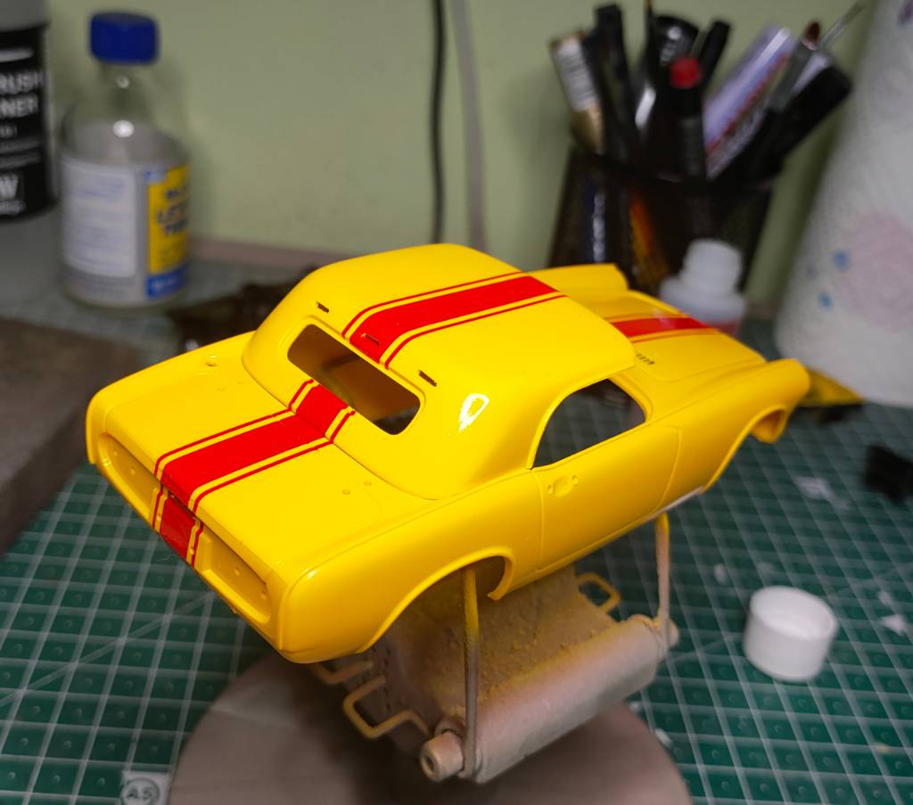

Intanto, come in ogni livrea che corre in lunghezza, ho dovuto unire a nastro le tre parti che compongono la scocca per ottenere la miglior simmetria possibile.
La posa è andata giù dritta e senza intoppi.
Ora ci sarà da sudare freddo per disassemblare il tutto senza rompere nessuna decals ma con un buon bisturi e il fido microsol dovrei riuscire a separare i pezzi senza spezzare nulla.
Se tutto va per il meglio, mi troverò tre parti integre a cui dare il trasparente e lucidare vediamo che succede

Livrea terminata privilegiando la GT1 rispetto alla più tranquilla S1 e parti perfettamente separate.
Stranamente stavolta non ho dovuto fare nessun ritocco sulle decals, segno che gli errori commessi in passato hanno fatto esperienza Tamiya Honda S800 12 ore di Suzuka 1968-img20220820162627.jpg

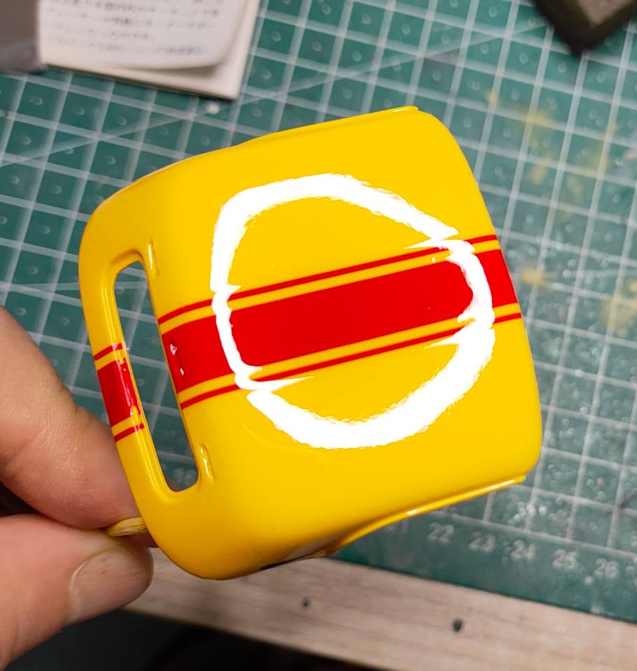

E veniamo alla nota dolente. Dopo aver terminato il cruscotto avevo pensato di dare un ultima mano di trasparente lucido alla scocca per ravvivare le carteggiate elimina scalino ma qualcosa non è andato... Mentre stendevo lo strato la punta ha iniziato a sputacchiare come se avesse la Duse parzialmente ostruita mentre il serbatoio si riempiva di microbollicine (pessimo segnale).
Ho provato a pulire l'ago ma ormai il disastro era combinato: ultimo strato bucciato e tutto andato in malora...
Ora, avendo già pesantemente carteggiato per eliminare gli scalini delle decals non ho margine per carteggiare nuovamente e non so se partendo dalla 4000 arriverò a mangiarmi le decals....
Davvero un bel dilemma e dire che con un aerografo da 400 euro non mi era mai capitato, ma il somaro sono io che non l'ho pulito a modo

Mi era successa la stessa cosa. Nel mio caso non era questione di pulizia ma un OR dellla duse andato. Io ho harder and steenbeck.

Nessuna disperazione ragazzi, fa parte del modellismo anche questo, il mio procon boy non ha guarnizioni e quindi la colpa è solo mia che nell'ultima pulizia mi ero dimenticato di usare lo scovolino.
Incasso e porto a casa, la superficie è bucciata per colpa mia, ma un modo per salvare questa livrea lo trovo anche perché è molto ben messa.
Ora quello che non posso fare è iniziare a carteggiare dalla 4000 per evitare di graffiare le Decals. Partirò molto leggero dalla 6000 per poi passare alla 8 e finire alla 10.
Ottimismo ci vuole ed olio di gomito

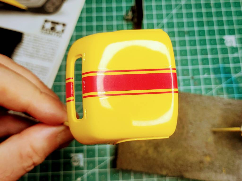

Un noto modellista professionista giapponese una volta mi scrisse: quando arrivi ad usare le carte abrasive è solo perché hai sbagliato qualcosa nella verniciatura.
Niente di più vero ed onesto nelle sue parole....
Partivo da un ultimo strato di trasparente dato da cani e buccia presente in ogni dove.
Dopo un paio di ore di carteggiature varie e un polso ormai esausto sono arrivato alla 10.000 e qui mi fermo. Non vi nascondo che è riaffiorata una leggera bombatura delle decals e in qualche spigolo ho dovuto ritoccare il rosso... ma questo significa solo che non ho più margine e che mi debbo fermare qui per evitare guai peggiori.
La superficie adesso è liscia anche se stressata e spenta, ma di questo non mi preoccupo, ci penserà il dremel con il feltro ed il finish a restituire la luce corretta.
Vi lascio la morale: Lasciare un aerografo pulito in modo approssimativo è deleterio nel nostro mondo ma se lo si fa col trasparente diventa diabolico: Meditate gente meditate...Tamiya Honda S800 12 ore di Suzuka 1968-img20220822230955.jpgTamiya Honda S800 12 ore di Suzuka 1968-img20220822213817.jpgTamiya Honda S800 12 ore di Suzuka 1968-img20220822231102.jpg
