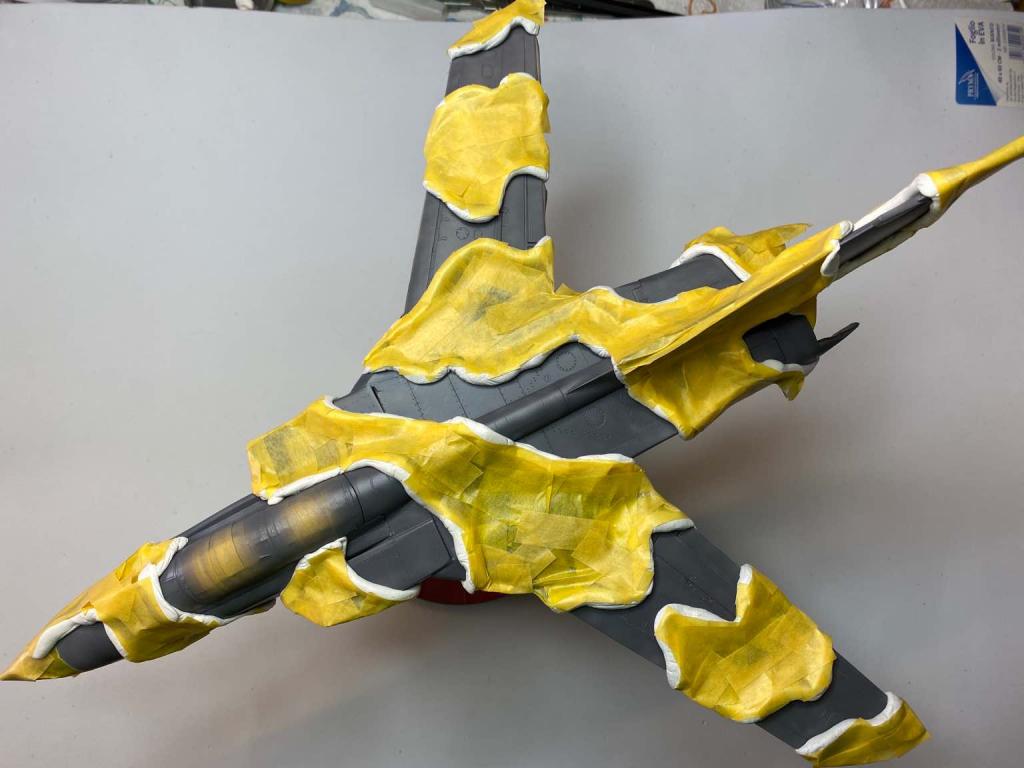

con il patafix fai dei salsicciotti, nel tuo caso molto sottili, e crei le curve della mimetica, mascheri con il nastro e poi devi dare il colore avendo l'accortezza che la vernice arrivi perpendicolarmente al modello, sarà il salsicciotto a creare la sfumatura. Più il cono di spruzzo sarà verticale maggiore sarà la sfumatura ottenuta, più inclini lateralmente il getto e più crei contorni più netti.
Ti metto un paio di foto del Tornado

Mmmm su una superficie piana e così secondo me va bene ma su in carro 1/72 la vedo dura....conta che ci sono tutti gli accessori appesi alla scocca e in più e lungo 10 cm ma ci provo
