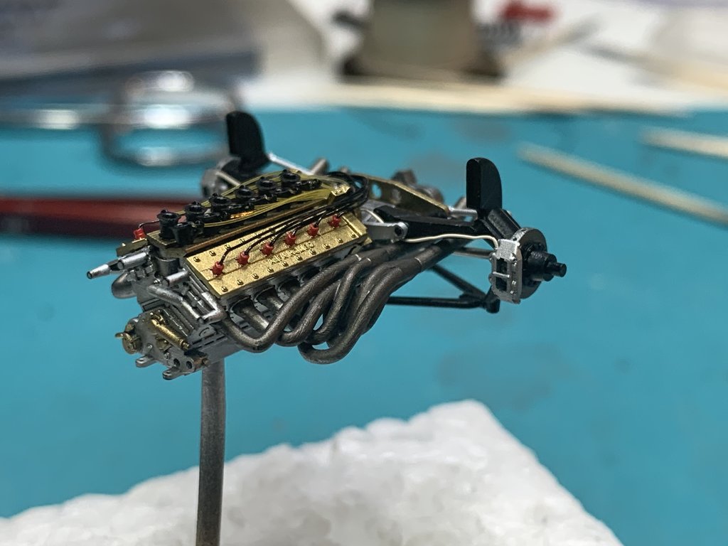

Andiamo avanti con i lavori.
Grazie alla foto di Giovanni ho compreso meglio la disposizione di alcuni accessori, in particolare quelli del circuito dell’olio motore.
Ho ridisegnato i pezzi e, già che c’ero, ho modificato alcuni aspetti estetici del motore ma di poco conto.
Ho stampato e riassemblato tutto.
Essendo un wip vero e proprio ho dovuto attendere qualche giorno prima di poter avanzare con l’assemblaggio.
In particolare ho fatto una prova di verniciatura per verificare quali colori hanno una resa migliore e soprattutto ho disegnato e fatto stampare le decals. Una volta ottenute le ho testate e mi sono reso conto di alcuni problemi.
C’è sempre l’incognita dovuta al fatto che non si è mai certi che le misure, i colori e altri dettagli rispecchino fedelmente il disegno al computer.
Qui ho postato le prove fatte che mi hanno consentito di verificare “dal vivo” il lavoro.
Mi dovrò rimettere al PC e fare le dovute modifiche [AUTO] Osella Alfa Romeo FA1-E - 3D scratchbuild 1/43-image1650618769.163169.jpg[AUTO] Osella Alfa Romeo FA1-E - 3D scratchbuild 1/43-image1650618783.344172.jpg[AUTO] Osella Alfa Romeo FA1-E - 3D scratchbuild 1/43-image1650618794.947440.jpg[AUTO] Osella Alfa Romeo FA1-E - 3D scratchbuild 1/43-image1650618804.969799.jpg[AUTO] Osella Alfa Romeo FA1-E - 3D scratchbuild 1/43-image1650618816.072734.jpg[AUTO] Osella Alfa Romeo FA1-E - 3D scratchbuild 1/43-image1650618832.339137.jpg[AUTO] Osella Alfa Romeo FA1-E - 3D scratchbuild 1/43-image1650618846.761780.jpg
