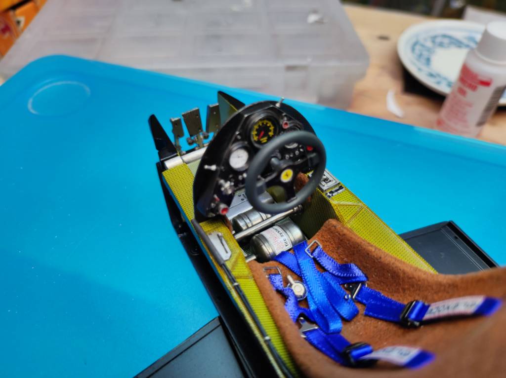

Veniamo all'abitacolo. Le istruzioni danno come colore un verde scuro. Purtroppo le referenze che hanno preso sono riferite ai modelli restaurati. Il kevlar con il passare del tempo si scurisce, in alcuni esemplari è stato addirittura verniciato. La seconda foto è originale dell'epoca e si può vedere come l'interno era giallino verdi. Ho cercato di riprodurlo al meglio, anche è praticamente impossibileFerrari 126C4M2 Model Factory Hiro-img_20220307_122947.jpgFerrari 126C4M2 Model Factory Hiro-img_20220307_123250.jpg

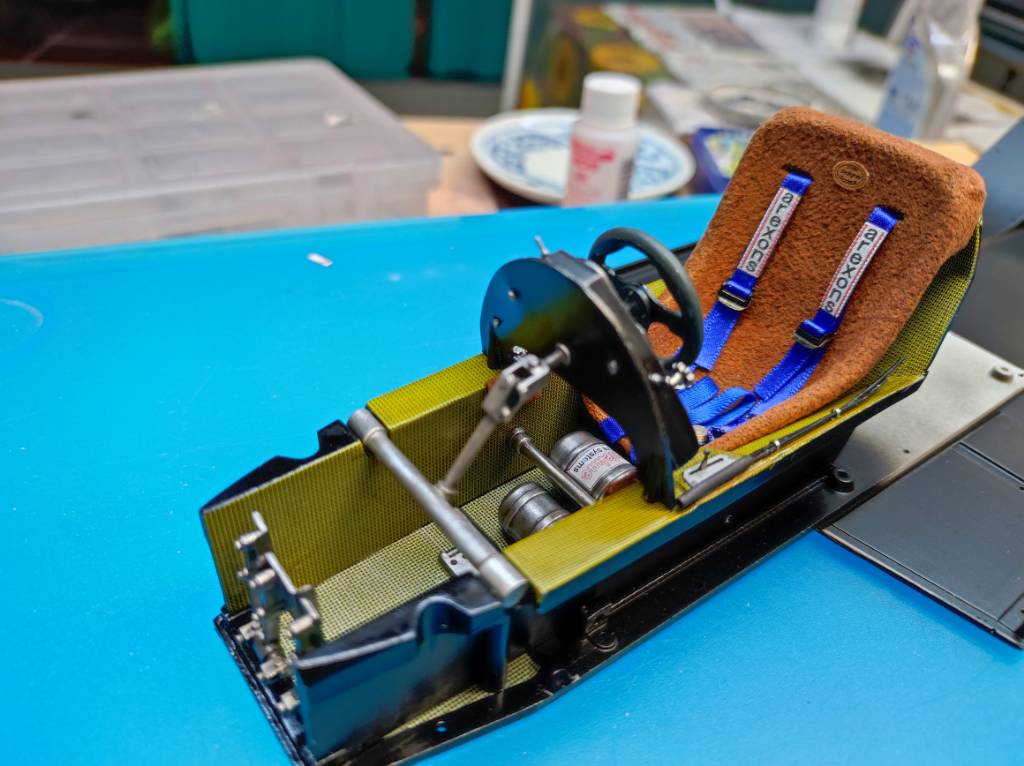

Cruscotto e sedile. La finta pelle di Alcantara non è male. L'ho fissato abbastanza facilmente, solo da scaldare un po' con il phone per ammorbidire la colla sottoFerrari 126C4M2 Model Factory Hiro-img_20220116_225356.jpgFerrari 126C4M2 Model Factory Hiro-img_20220116_225525.jpgFerrari 126C4M2 Model Factory Hiro-img_20220119_222353.jpgFerrari 126C4M2 Model Factory Hiro-img_20220119_215310.jpg

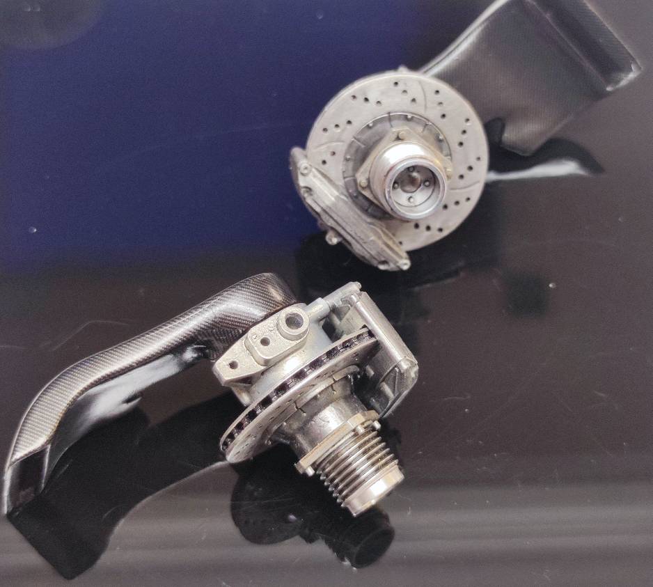

Dischi freno. Li ho girati con il dremelino e poi carteggiati per dare un po' il senso dell'usura. Come. Detto prima le decal del kit non sono corrette a mio parere come dimensioni. Poi sono troppo spesse e per farle aderenti devi usare il decal fix di Tamiya. Le ho usate come dime per quelle di scale MotorsportFerrari 126C4M2 Model Factory Hiro-img_20220211_221531.jpgFerrari 126C4M2 Model Factory Hiro-img_20220212_190635.jpgFerrari 126C4M2 Model Factory Hiro-img_20220212_220240.jpgFerrari 126C4M2 Model Factory Hiro-img_20220213_215521.jpgFerrari 126C4M2 Model Factory Hiro-img_20220213_215202.jpgFerrari 126C4M2 Model Factory Hiro-img_20220213_215239.jpgFerrari 126C4M2 Model Factory Hiro-img_20220213_215454.jpgFerrari 126C4M2 Model Factory Hiro-img_20220213_215307.jpg

Finisco di rompervi le balle tra oggi e domani, così allineo il wip all'effettivo avanzamento dei lavori.
Ho modificato i braccetti dello sterzo con un tubicino di ottone. L'originale era impossibile da raddrizzare, troppo morbido. Poi ho fissato la centralina motore e la batteria. Ho fatto le asolature dei fori di fissaggio delle pance laterali con un tubicino in alluminio. Ferrari 126C4M2 Model Factory Hiro-img_20220213_184540.jpgFerrari 126C4M2 Model Factory Hiro-img_20220213_185538.jpgFerrari 126C4M2 Model Factory Hiro-img_20220216_222741.jpgFerrari 126C4M2 Model Factory Hiro-img_20220216_224716.jpgFerrari 126C4M2 Model Factory Hiro-img_20220216_224848.jpgFerrari 126C4M2 Model Factory Hiro-img_20220216_223218.jpgFerrari 126C4M2 Model Factory Hiro-img_20220206_221509.jpg
