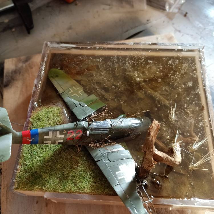

Buona sera purtroppo la colata di resina nn so per quale motivo durante la notte abbia fatto tutte quelle bolle,rovinando il diorama mi dispiace tantissimo perché l'idea c'era e ieri sera era tutto perfetto senza una bolla....peccato Messerschmith BF 109 G-10-img20220617183408.jpgMesserschmith BF 109 G-10-img20220617183359.jpg

caspita mi dispiace. C'è modo di recuperare in qualche modo?

Purtroppo no la resina ha tirato....cercherò di nascondere il più possibile con l'effetto onde.... veramente peccato ci tenevo parecchio a questo dioramino

Prova a colorare in marron-terra, forse si noteranno di meno.

Originariamente inviata da Matteo87# Visualizza il messaggio
Buona sera purtroppo la colata di resina nn so per quale motivo durante la notte abbia fatto tutte quelle bolle,rovinando il diorama mi dispiace tantissimo perché l'idea c'era e ieri sera era tutto perfetto senza una bolla....peccato Allegato 407448Allegato 407449
In passato mi sono sbizzarriti a fare tavolinetti o creazioni con la resina, purtroppo la resina epoxi ingloba molta aria che non vediamo e che al seccare riappare sotto forma di queste bolle.
Una buona soluzione è fare con un secchio dove può entrare il diorama (anche una conca per i panni) e chiuderlo con un tappo o di compensato dove ci adattiamo un aspirapolvere.
Appena colato tutto, accendi l'aspirapolvere per massimo mezz'ora e vedrai che di bolle manco la puzza...ossia devi fare sottovuoto.
È inutile....con la resina solo sotto vuoto...anche poco!!!!
aerofast non è in linea   Rispondi quotando

Mi sono accorto guarda ieri sera nn c'era nemmeno l'ombra di una bolla...ho letto di fare più strati in rete e usare una fiamma superficiale ad ogni colata....nn so se può contare è il mio primo lavoro che faccio quindi tutto da imparare...

La stratificazione aiuta...ma scordati la trasparenza!!!
Ormai pace ma sono certo che il prossimo tuo lavoro sarà un capolavoro!!
Del 109 non ho commenti poiché sembra vero...della resina pazienza!!!
Un'altra tecnica di fare vuoto a costo quasi zero é usare un venturi: io ne avevo fatto uno e collegato il compressore...era meno ingombrante e rumoroso dell'aspirapolvere... considerato anche che un aspirapolvere ciuccia su 1000watt!!!
Tuttavia rimane il fatto che un po' di vuoto aiuta in tutto e per tutto!!!
