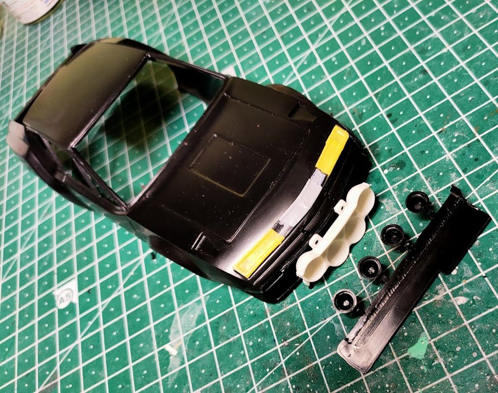

Buongiorno a tutti!
E iniziamo allora a correggere la prima stortura (davvero troppo evidente perché sul muso....)
Questo kit, per simulare le luci anteriori, prevedeva una unica striscia di plastica trasparente che correva da destra a sinistra.....
Considerato che una tale configurazione non esisteva né sulla prima né sulla seconda serie, ho deciso di mascherare due porzioni e di ripartire i punti luce riempiendo con stucco per realizzare una seconda serie (1977).
Seguiranno quattro vetrini rettangolari all'interno per simulare i fari anche questi non previsti da scatola.
Sempre in tema di fanaleria, considerato che la voglio realizzare in notturna, completerò il muso abbondando coi fendinebbia di rimanenza di altri kit, sono ancora indeciso se farla a 6 o 8 luci supplementari, lo deciderò strada facendo
