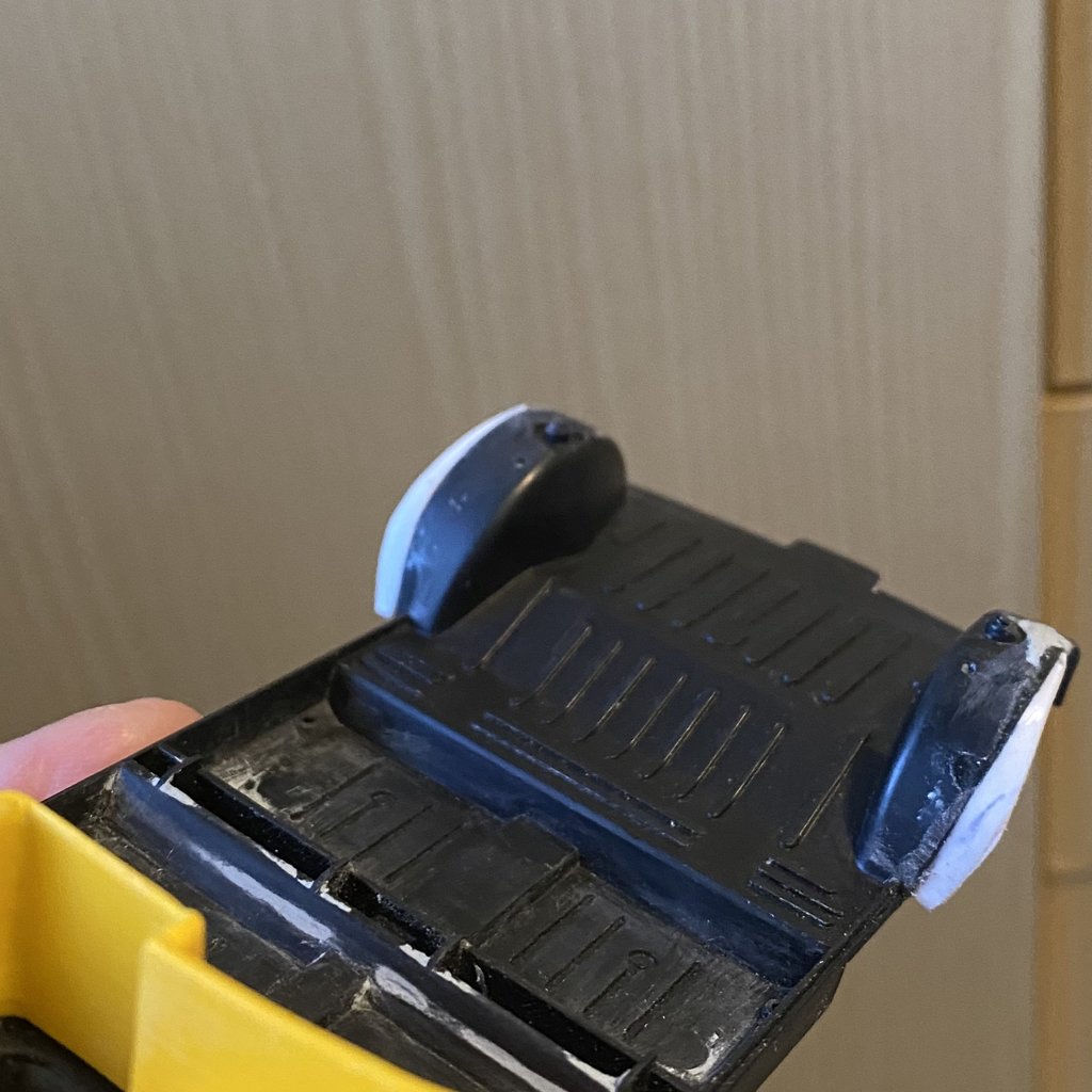

Qualcosa di più consistente, accostando la carrozzeria al pianale i passaruota presentavano internamente una poco credibile e vistosa fessura, ho provveduto a dare la forma con il plasticard e chiudere così il buco, molto meglio ora..
(Auto) Renault 5 rally Montecarlo 1978-45f54ad2-eb4f-4e29-b779-3d1ef6a88680.jpg   (Auto) Renault 5 rally Montecarlo 1978-03e80825-226c-435d-8758-d882ae7e0fa5.jpg   (Auto) Renault 5 rally Montecarlo 1978-f0d14542-5ed8-4d1b-9025-c9bbbcf01daa.jpg
(Auto) Renault 5 rally Montecarlo 1978-53f6bf35-ca65-4041-a705-e51624e58bf1.jpg
