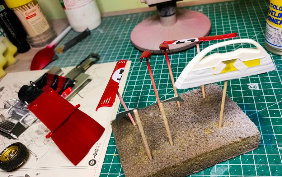

Nel frattempo ho iniziato una prima mano di rosso… e qui spero di non prendermi cazziatoni da alu,… spero di aver scelto giusto…

Alex perché lo vedo aranciato? Spero sia solo un problema di foto vero? Che rosso hai usato?e non dirmi che hai dato la tinta con gli specchietti già attaccati![emoji848][emoji848][emoji848]
Ciao, effettivamente il rosso non è dei migliori, ho provato l’86 che davano in istruzioni, Madder red se non erro… vediamo stasera quando rientro cosa succede… x gli specchietti si li ho gia fissati, perché sei perplesso?

Originariamente inviata da alexcaso (Messaggio 1517777)
il gunze c68 "madder red" è il rosso Alitalia della Lancia Stratos. Credo sia troppo acceso per la P4
