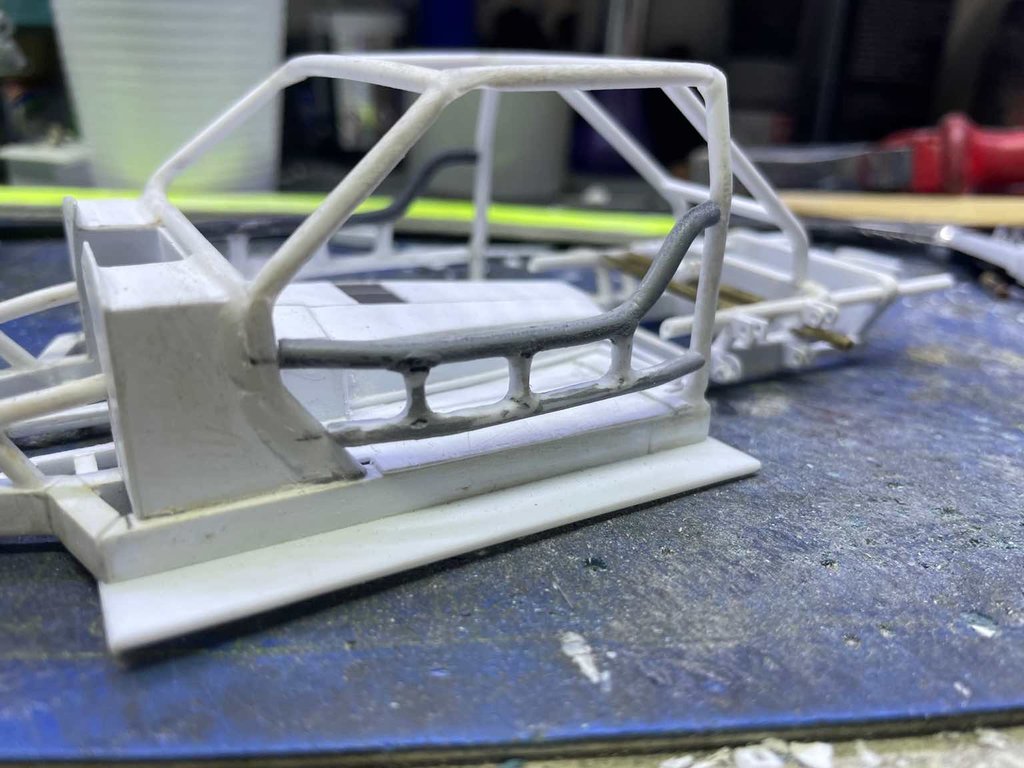

Rob72 11-12-21 08:10 PM
11 allegato(i)
Buonasera modellisti!!
Oggi ho avuto un po’ di tempo per lavorare quindi ho realizzato:
il serbatoio del carburante
Allegato 398903
Allegato 398904Allegato 398905
Le protezioni laterali della gabbia
Allegato 398906
Allegato 398907
Allegato 398908
Prove con il sedile
Allegato 398909
Allegato 398910
In fine il motore cresce
Allegato 398911
Allegato 398912

Rob72 11-12-21 08:12 PM
2 allegato(i)
Dimenticavo le foto delle prove del serbatoio sul telaio
Allegato 398914
Allegato 398915
Ora è davvero tutto, alla prossima
