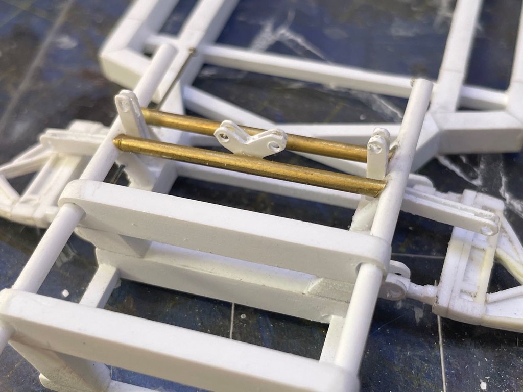

inserito nei supporti i primi due tubi di una complicata struttura che prevede, oltre a supportare tutta la sospensione posteriore, anche tutta la rollbar e finisce con i supporti della sospensione anteriore
Allegato 392892
Piano piano si continua con i tubi che supporteranno la sospensione posteriore, che in questa auto è a sbalzo. Ho usato tubicino in ottone semplicemente perchè non lo avevo in plastica. Ma fa nulla, una volta verniciato la differenza di materiale non si noterà affatto
Allegato 392893

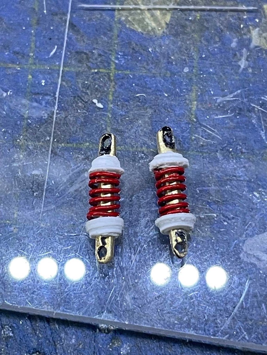

Con due pezzetti di tubo in ottone e tornendo sul dremel usando lima e cartavetrata, ho realizzato i piattelli superiori ed inferiori degli ammortizzatori prosteriori. (infatti si vedono che sono moolto artigianali; ma a occhio nudo è un’altra storia).
Allegato 392902
Qui la prova a secco degli stessi.
Allegato 392903
Allegato 392904
Le molle sono realizzate attorcigliando del fil di ferro da 0,5 da giardinaggio, attorno al tubicino in ottone di cui sopra, e verniciato di rosso (attualmente unica parte colorata del progetto)
