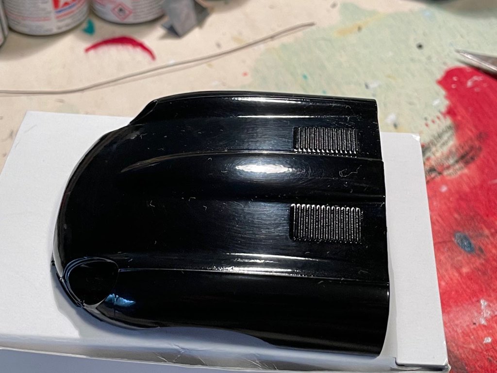

Ho iniziato la conversione dal cofano motore cn una mano di primer (ahimè avevo il grigio sottomano…) poi nero lucido e due mani di TS13
Il resto della carrozzeria è in fase di asciugatura del colore

Perché "ahimè "?
Vecchio 16-07-21, 09:22 PM   #3
La verniciatura la vedo rigata..ma fra fondo,neto e lucido quanto hai atteso?

Perché "ahimè "?
Sarebbe stato opportuno il nero…
24 ore (anche qualcosa in più) tra una mano e l’altra… effettivamente da vicino l’ho notato (il nero). Prima di dare il trasparente ho carteggiato con 5000 ad acqua (e immersa…).

Ho passato un po’ di compound finishing Tamiya ed è migliorata la situazione (non era, come credevo, il nero ma il lucido che avevo trattato con una cera lucidante). Poi con ingrandimento e flash risalta tutto…

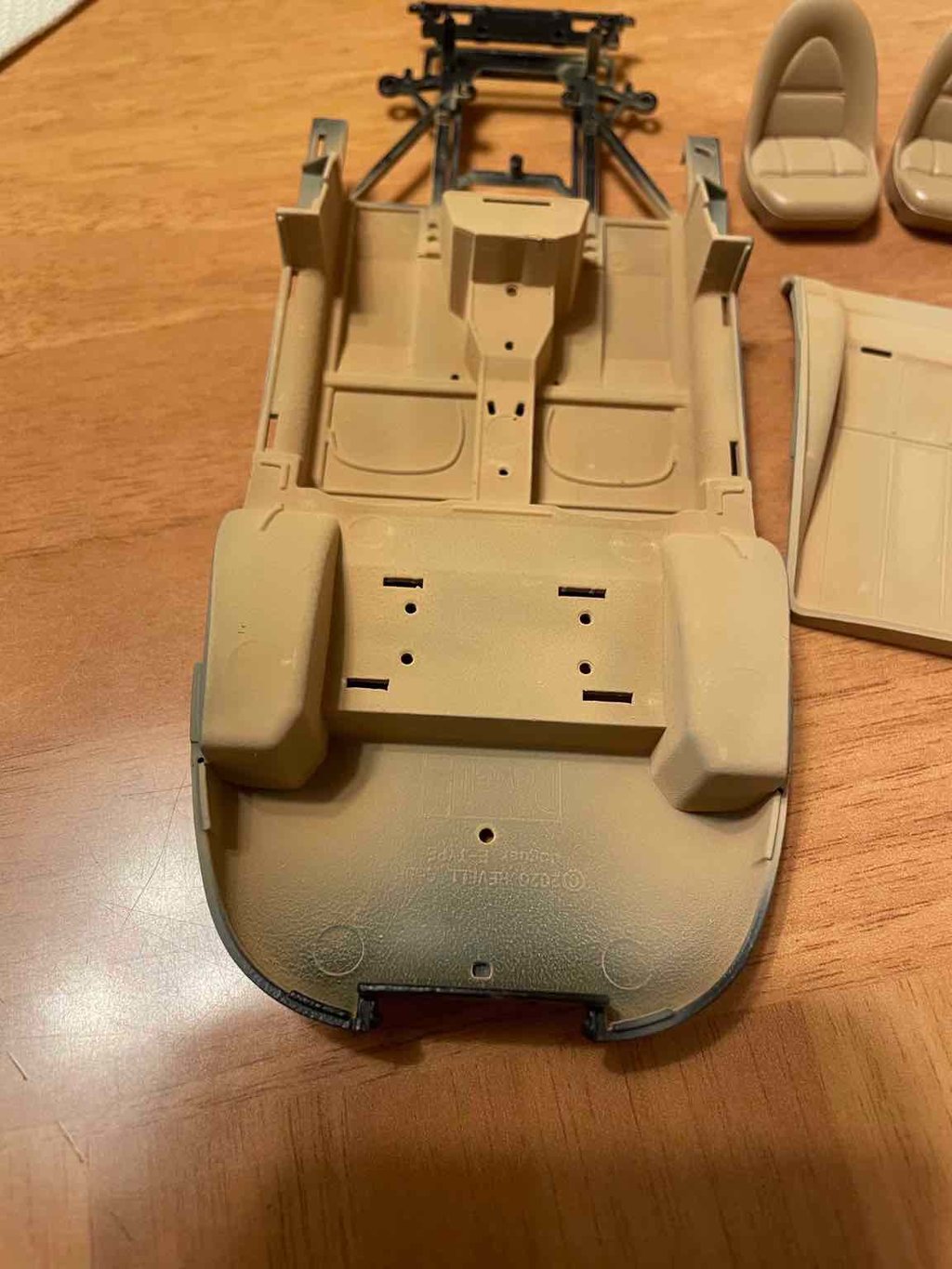

Nell’attesa che la vernice della carrozzeria asciughi per bene mi sono dedicato agli interni. Visto che non seguito le indicazioni fornite col kit, ho deciso di riprodurre un abbinamento carrozzeria/interni che mi piace molto ed ho preso spunto da alcune foto in rete…
Ho fatto qualche prova colore per riprodurre il beige in esempio, ma direi che il risultato è molto vicino. Sui sedili (che sono in pelle) ho dato una passata leggerissima di TS13 per riprodurre un minimo di brillantezza

Come sempre le luci non rendono particolare giustizia, ma dal vivo la differenza è minima
