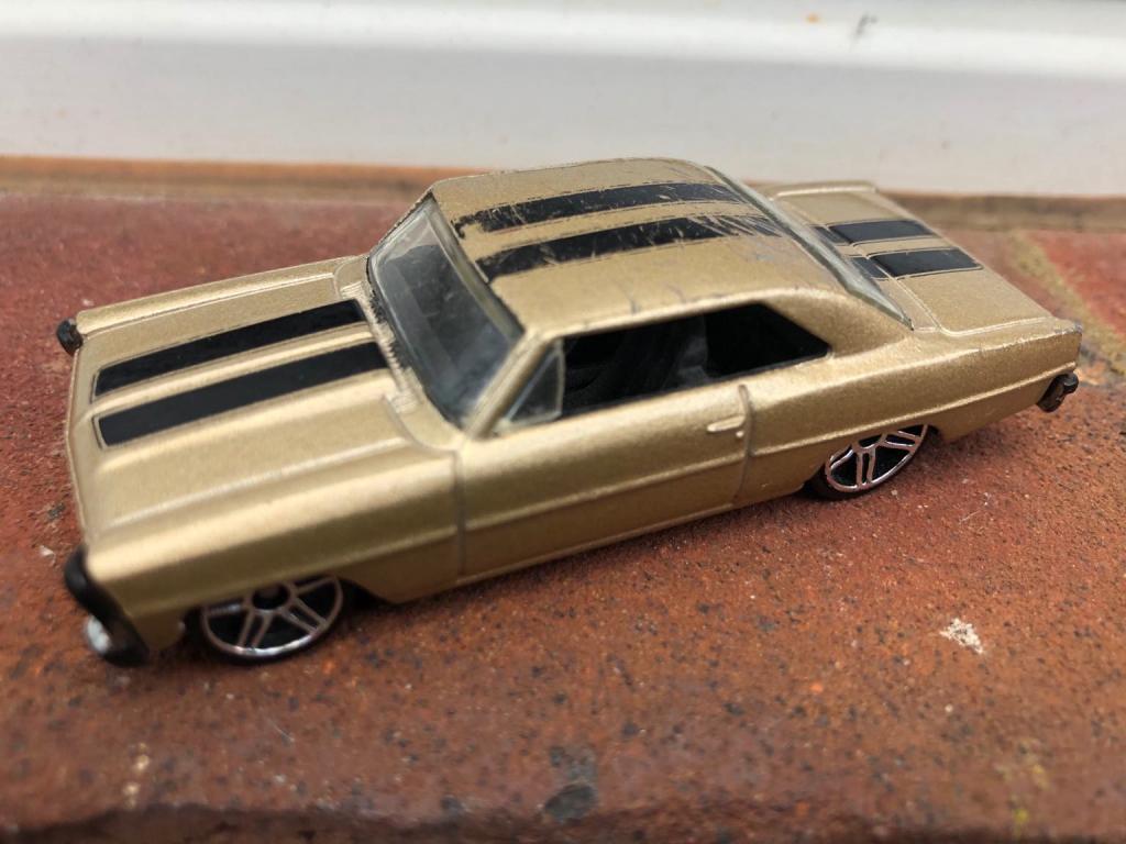

Ciao Rob,
mi hai fatto venire voglia di farne una, vedendo il soggetto.
Sono andato a rovistare tra le scatole nella casa in giardino e ho trovato una Nova del 1966 (Hot Wheels). Penso che la modificherò nello stile di Joe Martin della serie Iron Resurrection.
L’unico appunto è che la scala reale non è 1/64 ma variabile tra 1/60 ed 1/57. Ma, come Bruno ha specificato, visto il costo esiguo, non ci fossilizziamo su queste inezie.
[Auto] Mustang Ken Block HotWeels custom-img_0925.jpg[Auto] Mustang Ken Block HotWeels custom-img_0924.jpg
