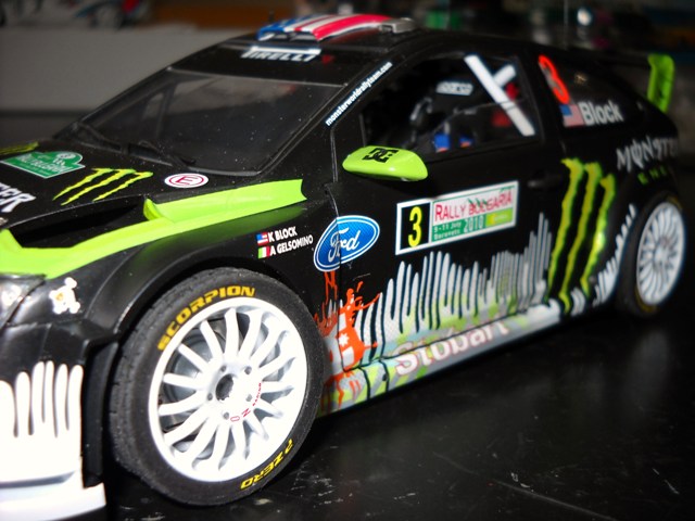

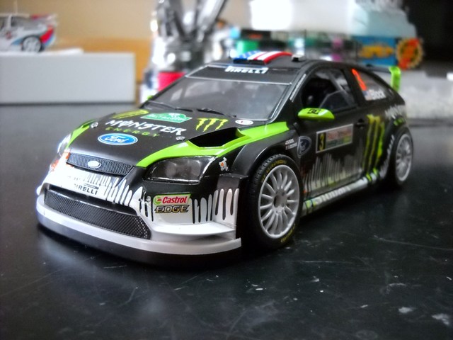

Più che un W.I.P. pubblico le foto del modello già finito, e con qualche piccola correzione da apportare, tipo le ruote un po più in dentro ai passaruota.
Il kit è quello uscito circa un'anno fa di Simil' R.
Come kit sinceramente pensavo fosse una specie di tamiya Francese, visto le varie presentazioni in 3D durante la realizzazione degli stampi.
Purtroppo per loro, sono lontani anni luce anche solo nel potere assomigliare ad un Tamiya.
Molte le imprecisioni specie nell'accoppiamento delle porte, che si possono fare sia chiuse che aperte. Io ho optato nel farla chiusa, in quanto la livrea di Ken Block, secondo me avrebbe perso in armonia

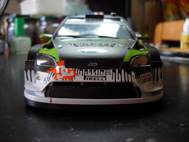

Altro particolare che mi ha lasciato alquanto stupito, sono i trasparenti dei vetri e fari anteriori. Non sono poi cosi cristallini, e sopratutto non sono del solito materiale tipo quelli che montiamo. Sono gommosi e imprecisi nella forma in cui devono essere applicati.
Il parabrezza è troppo piatto, non ha nessun accenno di curvatura.
Comunque a parte tutte queste cose, io ho deciso di fare la versione MONSTER di Ken Block.
Verniciatura in nero opaco con decal di Colorado e fotoincisioni di Renaissance.
Il nero opaco è un nero termico di Rituchin dato con la pistola.
Bianco lucido 210.
Per gli specchietti verde tipo Kawa Ninja, ho fatto una mescola di verde X5 Tamiya inacidito con giallo X8 e X2 fino a raggiungere il colore esatto.
Di seguito le foto del modello.

grande impatto visivo!!! molto bella davvero....certo che il parabrezza fa un po' impressione...toglimi una curiosità: l'effetto sgocciolante come si ottiene?
cioè sono decals bianche che sfumano il nero o viceversa?
comunque complimenti!!!

L'effetto sgocciolante è già sulle decal, che è su supporto trasparente. Ho fatto alcuni ritocchi con il nero nella parte posterore.

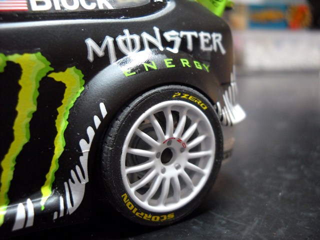

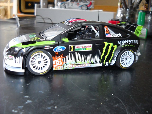

Ciao Pillos, il lavoro nel complesso è ben riuscito, la livrea è molto bella e direi che lo stacco fra il bianco delle decal e il bianco a bomboletta, non si nota proprio. Considerata la base di partenza, hai lavorato bene, ma, tre appunti se posso.
Le ruote secondo me, sono un pò troppo sporgenti. Restano oltre il filo del parafango e rendono la macchina un pò poco realistica.
Le scritte Scorpion sulle gomme, sono per le gare su terra, su asfalto, le scritte sono le classiche P-Zero.
Ken block, ha corso il Rally di Bulgaria del 2010, con il numero di gara 43 e non con il 3.
Numeri di gara, 1 e 2 per le Citroen ufficiali rispettivamente di Loeb e Ogier, mentre numeri 3 e 4 per le Ford focus ufficiali, rispettivamente di Hirvonen e Latvala.
Ciao.
Ciao.
Come ho detto nella descrizione iniziale, ci sono da fare deggli aggiustamenti, uno dei quali appunto le ruote da fare rientrare. La scritta sulle gomme scorpion non la sapevo ( non si finisce mai di imparare grazie per l'appunto)
Si lo so che Block in Bulgaria ha corso con il numero 43, ma è stata una scelta obbligata mettere il numero 3 in quanto i numeri di Colorado erano stranamente sbiaditi.
Ciao da Pillos.

Bellissima!
di grande impatto visivo
la foto in cui si intravedono gli interni è fighissima, lo scarico pure!

Ecco la differenza sulle scritte gomme!

la livrea mi piace un sacco, molto aggressiva, peccato x il kit di partenza cè qualcosa che nn mi convince sulle dimensioni della scocca sopratutto al posteriore................

Il parabrezza è strano hai ragione, ma, è corretto.
Nella macchina reale il parabrezza è molto piatto, al punto di sembrare quasi bombato al contrario.
Ciao Stefano, si è vero qualcosa non convince sulle dimensioni..... ma purtroppo dobbiamo tenercela cosi. Spero che la Fiesta sia meglio, ma qui è un'altra azienda e a giudicare dal 207 S2000 che hanno fatto, sono convinto che non sarà cannata.
