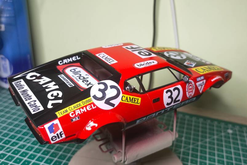

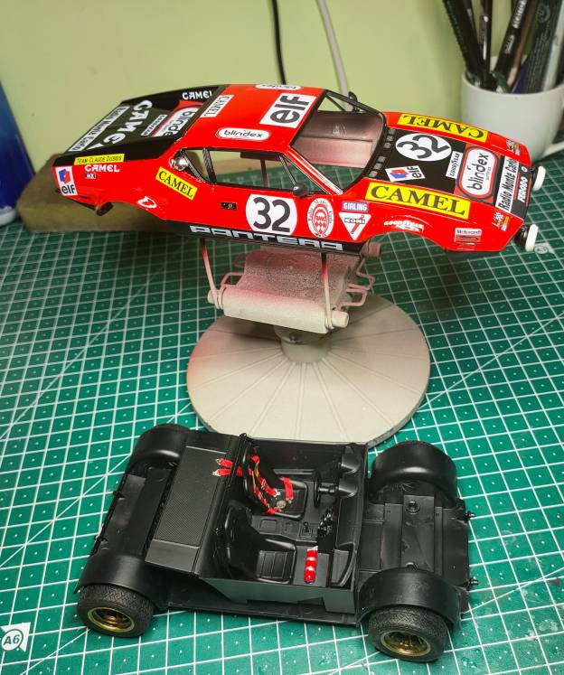

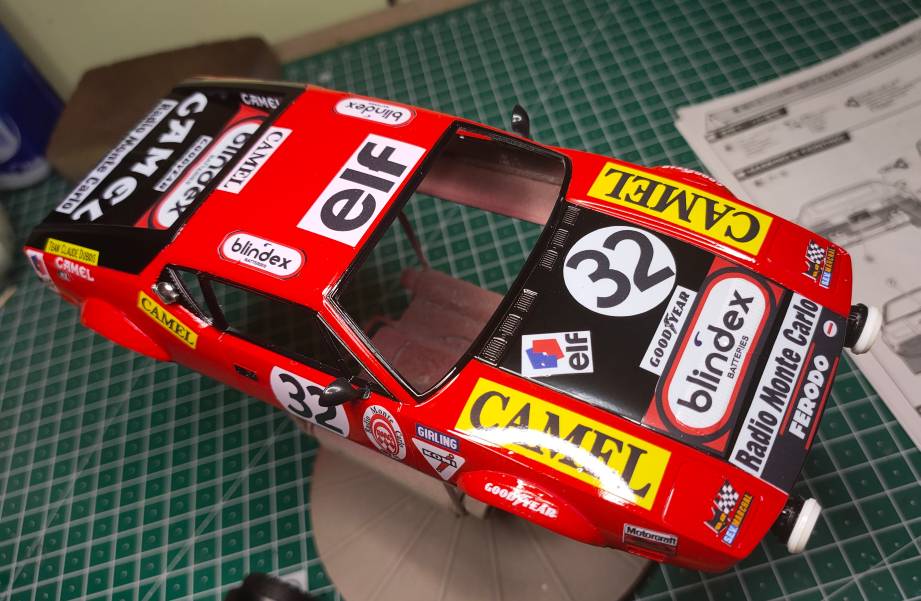

Alucard 17-05-21 11:06 PM
3 allegato(i)
Ecco allora lo svolgimento.
Una sola mano di lacca semilucido Tamiya con thinner retarder a molto bassa pressione e con rapporto di diluizione 40/60.
Ecco gli scatti. I cofani hanno perso lucidità e il semilucido ha fatto sì che le decals non si appannasero.
Dovremmo esserci.
Aspetto che asciughi per piazzare le ultime decals di mezzo.
Intanto ho provato ad inserire i fendinebbia e la cosa mi piace.Allegato 388709Allegato 388710Allegato 388711
