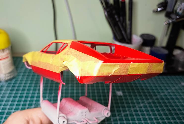

Alucard 08-05-21 01:43 AM
3 allegato(i)
Una mano molto consistente di primer grigio Tamiya a seguire un velo di lacca Tamiya italian Red. Avevo paura che riemergesse lo stucco sotto ma per ora sembra tutto tranquillo....
Nella versione da gara sparivano i paraurti anteriori così ho stuccato tutti i fori di innesto lasciandone solo due che mi serviranno per innestare i fendinebbia (correndo la 24 ore obbligatori per regolamento)Allegato 388131Allegato 388132Allegato 388133

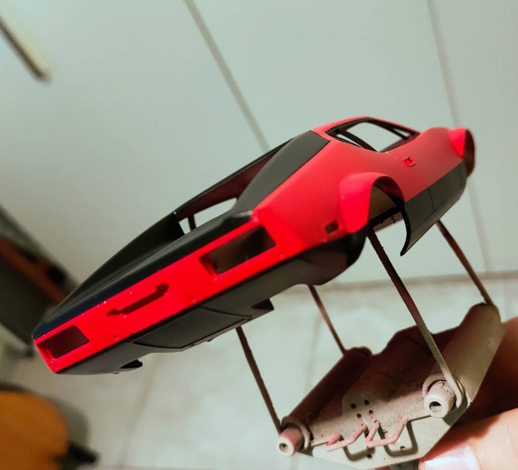

Alucard 08-05-21 09:44 AM
8 allegato(i)
Fortunatamente lo stucco non è riemerso e questo mi ha permesso di mascherare e procedere a ricreare la livrea della Gruppo 2 del 1972.
Ora ci sarà da ragionare sulla diversa finitura (lucida sul rosso e semiopaco il nero) passerò un primo strato di lucido per agevolarmi per la posa decals poi carteggerò all'acqua da 6000 per eliminare lo scalino. Quindi seguirà posa poi lucido su tutta la scocca, mascheratura e semiopaco sulle zone nero.Allegato 388142Allegato 388143Allegato 388144Allegato 388145Allegato 388146Allegato 388147Allegato 388148Allegato 388149

Alucard 08-05-21 03:39 PM
6 allegato(i)
Avanzamento scocca. Per posare al meglio le decals soprattutto per evitare il silvering sul nero ho tirato quasi a specchio la scocca ed è una cosa che non faccio mai in fase di preposa. Questa corposa mano di lucido mi ha permesso l'utilizzo delle carte gunze che ho passato ad acqua dalla 6000 alla 8000 e questo ha fatto sì che scomparisse lo scalino tra il nero ed il rosso. Ora seguiranno le decals che verranno sigillate sotto due altre mani di lucido. A seguire e per chiudere maschererò nuovamente e darò il trasparente semilucido solo sulle zone nere. Logicamente i numeri che si trovano a cavallo sarò costretto a metterli per ultimo.
Queste dovrebbero essere le mie intenzioni per avere una diversa finitura spero riesca[emoji1696][emoji1696][emoji1696]Allegato 388165Allegato 388166Allegato 388167Allegato 388168Allegato 388169Allegato 388170
