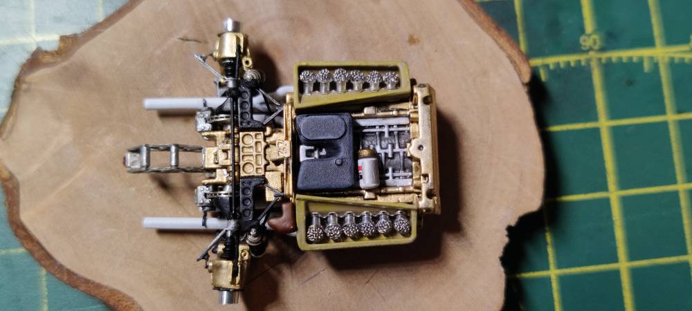

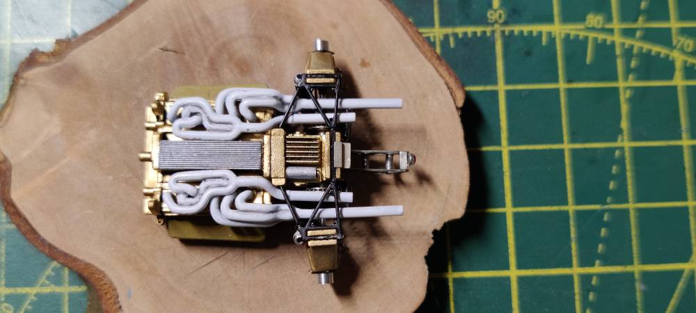

Ciao a tutti!
Ho iniziato questo bellissimo kit in 1/43, attualmente il più difficile che io abbia mai approcciato in questa scala!
La prima difficoltà è stata quella di decidere di quale tonalità di oro fare il gruppo cambio trasmissione e il blocco motore.
In rete ho trovato tantissime informazioni contrastanti e vari dibattiti su questo argomento, poi ho deciso di colorare queste parti con la tonalità di oro più "pesante" di quelle prese in considerazione, ovvero il gold Tamiya.
Questa scelta è dovuta da alcune fotografie trovate in rete di una 312T dove era evidente il colore oro "pesante", ho comunque provveduto a confrontarmi con colui che l'auto l'ha vista dal vivo il quale mi ha confermato che il gruppo in questione tra la 312T e la 312 T2 è lo stesso, quindi ho vinto le mie paure e ho iniziato.
Ho applicato una base di matt black Tamiya, successivamente il gold Tamiya, una lavata leggera con Nuln Oil della Citadel ed infine ho dato qualche leggerissima lumeggiatura con il Titanium Gold sempre Tamiya, anche se a dir la verità non ho lumeggiato quanto speravo, magari ci riproverò in un secondo momento.
I dischi dei freni ventilati non sono stati verniciati: fotoincisione nuda e cruda, leggermente passata con una spugna abrasiva per opacizzarla quel giusto.
Alloggio per i tromboncini: anche qui altro dilemma, alcuni lo fanno color sabbia, altri nero opaco (anche se penso che quest'ultimo sia montato su attuali vetture che corrono gp storici e quindi modificato nel tempo): ho deciso di farlo color sabbia, ma il color sabbia non lo avevo, quindi ho optato per dare una base di primer grigio, poi a pennello Tallarn Sand Citadel, lumeggiato con Karak Stone Cotadel ed infine lumeggiato leggermente con un Yellow green Tamiya, giusto per togliere il senso di piatto che le due mani precedenti avevano dato.
Quello centrale colorato in nero, forse è un serbatoio aggiuntivo (aiutatemi a capire cosa è perchè non ho trovato una singola foto di questo), quasi tutti lo colorano con il sand ma io ho deciso di dare retta alle istruzioni e quindi lo ho fatto di matt black lumeggiato con un grigio scuro.
Gli ammortizzatori sono stati prima lavorati per far si che un'estremità potesse entrare nell'altra, quindi ho levigato il perno con il Proxxon fino a quando le due parti scorrevano senza problemi, poi ho mascherato la parte centrale e spruzzato leggermente con titanium silver Tamiya.

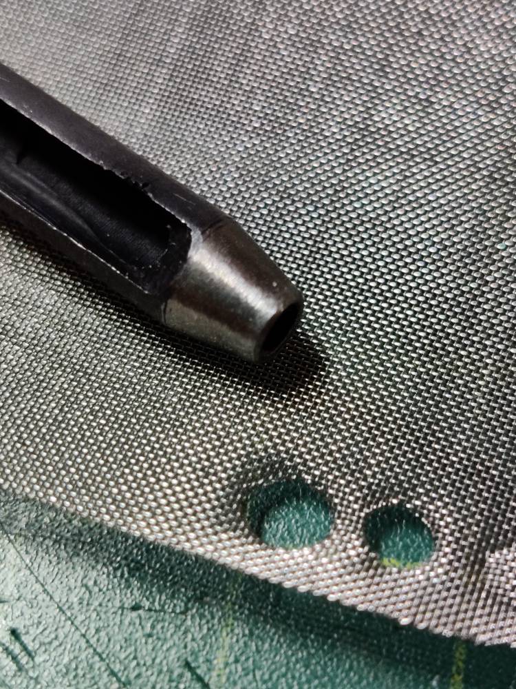

I tromboncini non sono stati verniciati e, per la prima volta ho deciso di realizzare le Mie prime griglie per tromboncini (in 1/43, sigh).
Ho usato una retina fine della Tameo, tagliata a dischetti da 3 mm martellando la rete con una fustellatrice. Una volta ottenuti i dischetti ho intagliato un piccolo pezzo di legno e ho fatto affondare la rete con un attrezzo per unghie rubato alla mia compagna, della misura perfetta per creare la cupola. Il tutto rifinito negli eccessi (per quanto possibile) e poi applicato sui tromboncini con pochissima colla vinavil non diluita: questo mi avrebbe dato una via di scampo nel caso il risultato non fosse stato soddisfacente. Per ora ho deciso di lasciarli, ditemi cosa ne pensate ma tenete a mente che sono i miei primi in assoluto, quindi per me possono essere accettabili, per qualcuno inguardabili!

Come hai scritto, ci sono tante interpretazioni dei colori.
In una foto scattata da me al museo Ferrari si può vedere che il basamento e testate del motore sono alluminio. In altre foto si vede che il gruppo del cambio e la parte della flangia di attacco al telaio sono color oro. In talune foto oro più evidente in altre un oro pallido.
In definitiva io direi che il motore era color alluminio ed il cambio (ed i portamozzi) erano oro.
Per la scelta della vernice io avrei usato un titanium gold alleggerito con qualche goccia di titanium silver ed infine una passata di Fiat clear per rendere tutto opaco.
Sono consapevole che le foto sparano di più il color oro ma quello che hai usato tu mi sembra troppo dorato.
Per quanto riguarda il convogliatore intorno ai tromboncini il colore è corretto anche perché non potevi fare diversamente perché in realtà era un pezzo in resina all’apparenza semitrasparente.
Infine per quanto riguarda le retine ti consiglio di utilizzare la fustellatrice che si usa per fare i buchi alle cinture. I dischetti di retina vengono più precisi

Mille grazie per i consigli e per le info aggiuntive!
Proverò come mi hai suggerito a rendere più leggero e pallido l'oro, vedo se riuscirò a trovare un opacizzante da dare a pennello, anche perchè già a questo punto mi sembra poco fattibile rifare parte di quanto già fatto!
Mille grazie ancora!
Giusto per far capire meglio, mi sono affidato a questa galleria fotografica di una 312T:

Anche per me il colore esatto è titianium gold oppure uno champagne gold di Zero Paint. Se non riesci e riverniciare prova a desaturare con l'acqua ragia.
Il problema delle foto delle vetture attuali è che sono restauri, con strafalcioni evidenti. Anche presso il museo Ferrari ci sono orrori vari. La colorazione di questo motore è variata nel corso degli anni e anche durante la stessa stagione, in più ci sono poche foto originali delle versioni T4 e T5 dove si possa vedere il motore fuori vettura

Il boxer ferrari era costituito da lega di magnesio che, a seconda di quanto aveva funzionato, con le elevate temperature, cambiava colorazione sensibilmente, partendo da una colorazione iniziale silver e arrivando a tonalita' dorate pallide varie.Ecco perche' troviamo tonalita' di gold differenti nelle varie foto. Quindi, l'indicazione di Massimo Nadalini mi sembra corretta.Altra considerazione che mi sento di fare, forse in contrasto con i metodi di molti modellisti che scrivono in questo forum, non ritengo giusto utilizzare lavaggi vari (di derivazione dioramistica-militare) perche' appesantiscono i modelli inmodo irreale;bisogna utilizzare soltanto le vernici giuste, di tonalita' corretta e spessore ideale considerando la scala che si sta' lavorando.
