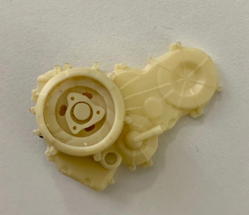

Marmitte Akrapovic Panigale 1199 TAMIYA-img_2650.jpgMarmitte Akrapovic Panigale 1199 TAMIYA-img_2657.jpgMarmitte Akrapovic Panigale 1199 TAMIYA-img_2660.jpgMarmitte Akrapovic Panigale 1199 TAMIYA-img_2662.jpgMarmitte Akrapovic Panigale 1199 TAMIYA-img_2790.jpg
Che ne pensate?

Marmitte Akrapovic Panigale 1199 TAMIYA-img_9801.jpgMarmitte Akrapovic Panigale 1199 TAMIYA-img_9843.jpgMarmitte Akrapovic Panigale 1199 TAMIYA-img_0093.jpg
Dimenticavo la frizione

Ciao Piè,
ottimo lavoro con gli scarichi. La frizione è spettacolare.
Hai fatto il master in prototipazione rapida?
Che gomma hai utilizzato per lo stampino e quale resina per la colata?
Grazie

Non vedo canali di colata.Come hai versato la resina?

Allora la gomma Siliconica è una gomma con rapporto 1/1 che usano i dentisti mentre la resina è la sintafoam sempre rapporto 1/1 della prochima. Gli scarichi sono stati fatti in collaborazione con un mio amico mentre la frizione mi sono ricavato dei fogli di resina fatti da me fremite colata e poi ritagliati e modellati con dremel a mano
I fori di colata sono nella parte posteriore dello stampo Marmitte Akrapovic Panigale 1199 TAMIYA-img_9823.jpgMarmitte Akrapovic Panigale 1199 TAMIYA-img_9800.jpg

Scusa, fammi capire. Il blocco motore, quello che in una foto tieni in mano, è un pezzo clonato, vero ? Non posso credere che sia stato realizzato a mano, con quelle sottili venature. La parte che hai fatto tu con il dremel è solo l'interno della frizione ? Dimmi di sì, altrimenti devo proprio cambiare hobby.
Interessante lavoro, comunque. Mi pare che la modellazione e stampa 3d potrebbe veramente diventare il futuro del modellismo. Forse è ora che mi metta a studiare qualche software, se no resto indietro.
Inviato con il mio Lenovo TB-X606X - Scarica l‘app del Forum di Modellismo.net
Ciao Carlo allora la parte del karter quella è stata riprodotta tramite lo stampo in gomma Siliconica ( tranne il foro ovviamente &#129322 ma la parte interna, cioè vale a dire copri frizione e spingi disco sono fatti tutti a mano. Lo so... sono un pazzo !!! Me lo dice anche mia moglie... 🤪 pensa che quando mi vede lavorare con parti piccolissime come queste le prende l’ansia e scappa dalla camera... 🤣🤣🤣
