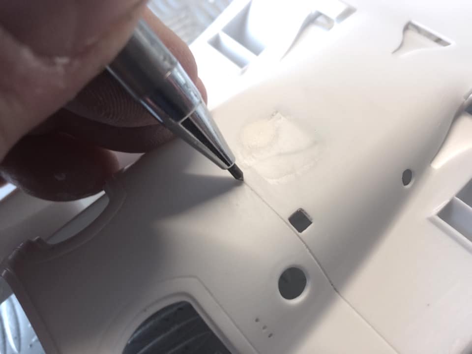

Buongiorno,
piccolo up-date odierno.
La versione del team "BRUN", che corse a Monza nel 1986, risultava priva della grande presa Naca centrale, sul cofano motore.
In alternativa al totale utilizzo dello stucco, ho preferito chiuderla con del plasticard. Anche se la rifinitura con del Milliput bianco e stata necessaria.
Inoltre ho rimosso tutte le sedi delle chiusure ferma cofani, per riportarle poi in seguito, al fine di ottenere un risultato più "pulito" e sono state rimarcate/approfondite le pannellature di cofani e portiere.
