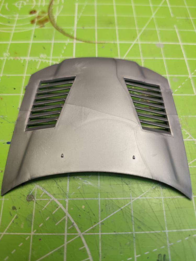

La modifica più grossa che dovrò fare all'esterno è chiudere le prese d'aria sul cofano
Purtroppo non ne ho uno di ricambio
Ho preso il cofano della R34 della tamiya che ha la presa d'aria centrale e ho fatto il calco con lo blue stuff
Poi ho inserito il cofano e con il milliput ho chiuso le prese d'ariaSkyline R34 2 fast 2 furious-img_20200513_101945.jpgSkyline R34 2 fast 2 furious-img_20200513_101804.jpgSkyline R34 2 fast 2 furious-img_20200513_101644.jpgSkyline R34 2 fast 2 furious-img_20200513_103852.jpg

Non hai paura dei ritiri con tutto quello stucco? È il.mio terrore..
Piuttosto taglio ed inserisco un pezzo di plasticard..
Per il mojito concordo
Per il momento con il milliput mi trovo bene
Ho fatto un po' di lavoretti anche sulla Nissan e non ho avuto problemi
Ho preso anche quello della tamiya ma devo ancora iniziare ad usarlo
Mi hanno detto che è migliore

Il milliput (almeno quello che uso io) non ritira, è comunque un bicomponente. Al massimo se non lo mescoli per bene o è un po' vecchiotto, quando carteggi tende a sfaldarsi leggermente in modo un po' irregolare.
