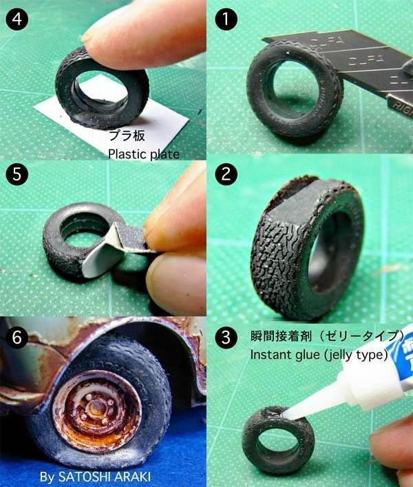

Originariamente inviata da totalwhite Visualizza il messaggio
Ecco la foto..Allegato 373552
Sarò gnucco io ma....non riesco proprio a capire...ahahaha

Tagli,riempi probabilmente con un collante a presa rapida,premi deformando la spalla su una base di plastica compatibile con la colla..Una volta asciutto rifili la base..
Almeno credo...

Esattamente...

Le immagini sono messe alla giapponese, cioè al contrario per noi. Se leggi i numeretti credo sia abbastanza chiaro. È un metodo che non conoscevo e mi sembra anche molto figo per fare le ruote completamente sgonfie
Vecchio 15-11-20, 03:45 PM   #36
Messaggi: 6,996
Non male come soluzione, in effetti.....

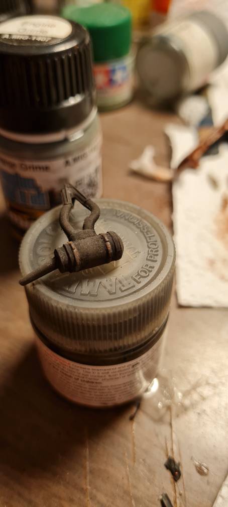

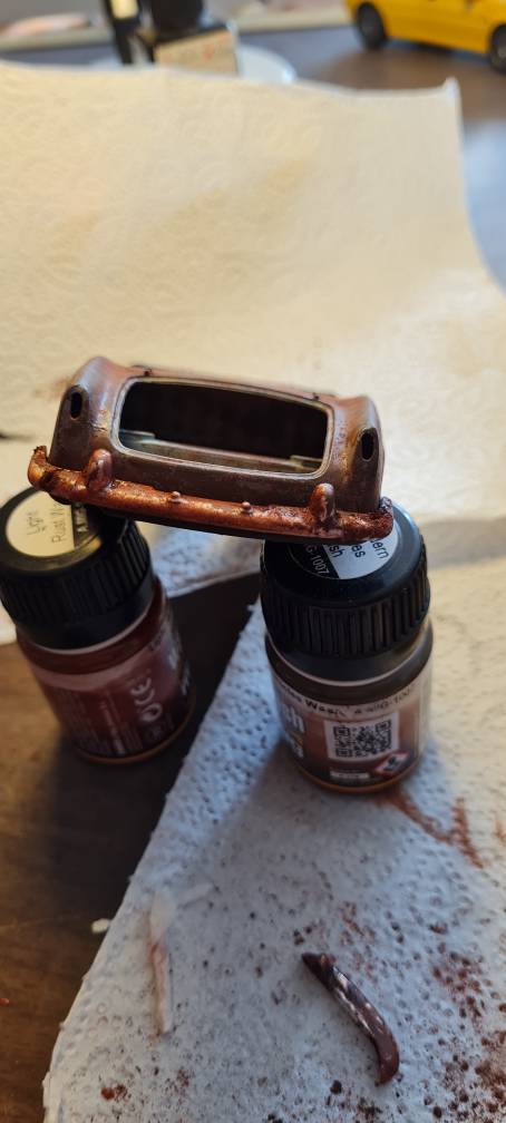

In tanto...sono andato avanti un po col motore..che a dirla tutta.. e quasi finito..manca solo il filtro dell olio...solo da piazzare...ma volevo condividere con voi questo piccolo ammasso di alluminio corroso .
Anche il filtro dell aria e sistemato...
E pure i tamburi dei freni
Mi rendo conto che in foto...sembra molto pasticciato.. in realtà e molto più piacevole alla vista...
Ps...i bulloni sulla testata..arrugginiti apposta...non è che sono andato fuori col pennellino...ho simulato la ruggine che scende leggermente tutto attorno al bullone stesso.. anche se nella realtà non è così marcato l effetto come in foto..accetto critiche e consigli...il motore e la prima volta che ne invecchio uno...Giulietta spider 1300 RUST-20201116_192909.jpgGiulietta spider 1300 RUST-20201116_192903.jpgGiulietta spider 1300 RUST-20201116_192852.jpgGiulietta spider 1300 RUST-20201116_192842.jpgGiulietta spider 1300 RUST-20201116_192804.jpgGiulietta spider 1300 RUST-20201116_192743.jpgGiulietta spider 1300 RUST-20201116_192732.jpgGiulietta spider 1300 RUST-20201116_192722.jpgGiulietta spider 1300 RUST-20201116_192716.jpgGiulietta spider 1300 RUST-20201116_192702.jpg
