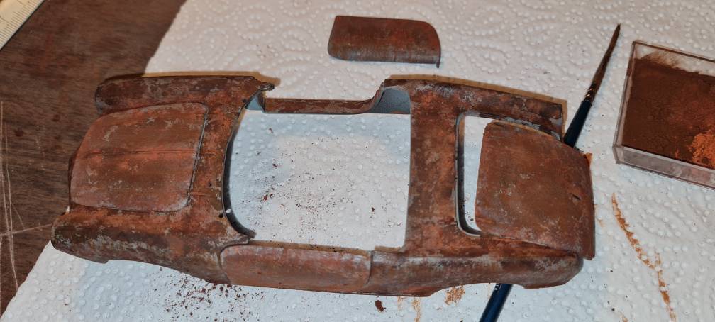

Eccomi qui...in attesa di finire l altro wip...ho iniziato questo..con la curiosità di sperimentare bene la tecnica rust..si tratta di una giilietta spider 1300 della italeri..abbastanza bruttina a livello di plastiche e fedeltà ma...si adatta allo scopo ..in quanto l ho pagata poco e tanto la rovino..la cosa bella..e che ha i 2 cofani e le portiere staccate...quindi posso provare a pezzi piccoli...
Cominciamo da quelli..
Io ho fatto così...base nera opaca a bonza, colore marrone in varie tonalità..
Poi ho voluto provare il mask della humbrol,,dato con una spugnetta...poi verniciata leggera del colore della carrozzeria..nel mio caso un azzurrino...una volta asciutto si toglie il mask con le mani...dato pigmenti mig e fissativo dei pigmenti sempre mig..poi in ultimo lavaggio rust mig diluito..per simulare le striature..questo e il risultato

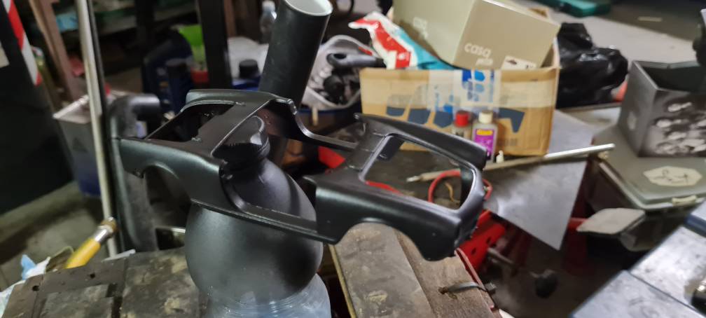

Mano di nero opaco bomboletta

Spennelli con pigmenti della mig...
E fissi il tutto con il suo fissativo..
Per finire...se vuoi...usi dei lavaggi per simulare le striature che si creano con l acqua piovana...spero di esser stato chiaro...oggi con la carrozzeria faccio più foto

Mano nero opaco

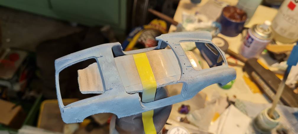

Colore carrozzeria
Si lasxia asciugare 10 minuti e col polpastrello...si elimina il mask ormai secco.. et voilà.
Nell ultima foto...vedete la differenza dei pezzi...la carrozzeria deve ancora essere lavorata con pigmenti e lavaggio ruggineAllegato 373385Allegato 373386Allegato 373387Allegato 373388Allegato 373389Allegato 373390Allegato 373391Allegato 373392Allegato 373393Allegato 373394

Ecco come si presenta...ovviamente...sara con cofano aperto e motore belo rovinato...e soprattutto avra un dioramino non troppo impegnativo..
