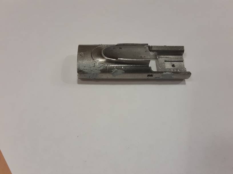

Un saluto a tutti, vi seguo da tempo ammirando i vostri fantasmagorici lavori, ma non ho mai avuto il coraggio di pubblicare qualcosa di mio, ma ora mi sono deciso a farvi partecipi del mio progetto che ho intrapreso per cercare di ovviare alla mancanza di modellini di qualità accettabile che riproducano una delle ferrari di formula 1 più deludenti di sempre la 312 del 1969. Dopo una ricerca abbastanza complessa di documentazione, ho deciso di utilizzare 2 kit diversi: quello molto scarno di tenariv riproducente la vettura che ha partecipato al g.p. di Monaco e quello fantastico e molto dettagliato di tameo della monoposto della stagione precedente che era molto simile con le differenze principali nel musetto e a livello del motore con l'inversione delle bancate di aspirazione e scarico.
Dopo questa lunga premessa, passo alle prime immagini: gli esplosi dei 2 kit Ferrari 312 f1 1969 1/43-20200823_172246.jpg
La scocca di tameo:Ferrari 312 f1 1969 1/43-20200901_221419.jpg
La scocca di tenariv già divisa dal musetto che verrà in seguito unito alla scocca tameo:Ferrari 312 f1 1969 1/43-20200904_235505.jpgFerrari 312 f1 1969 1/43-20200904_234626.jpg
