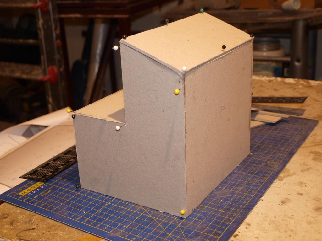

Vecchio 16-09-20, 10:04 AM   #7
Registrato dal: May 2002
Messaggi: 592
wrighizilla inizia ad ingranare.
Ho finito di incollare il cartone e ho deciso le dimensioni che avranno le porte e le finestre.
Kit Campus domus Testudo-p1011987.jpg   Kit Campus domus Testudo-p1011988.jpg   Kit Campus domus Testudo-p1011989.jpg

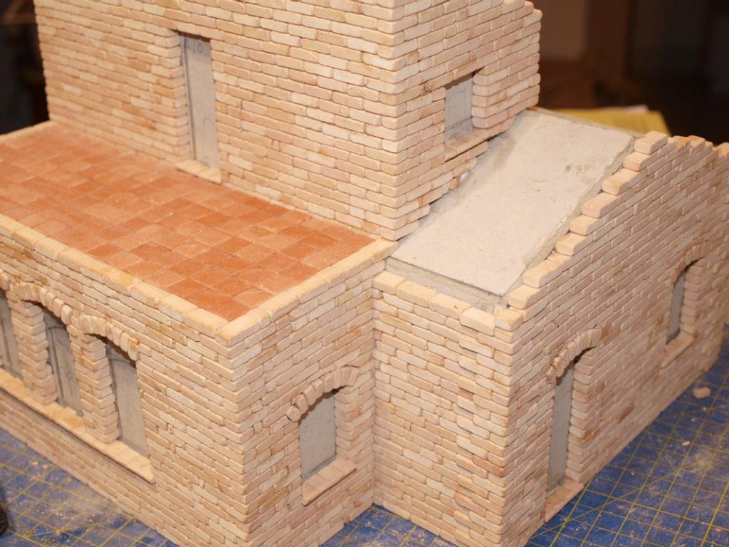

Vecchio 25-09-20, 09:50 AM   #12
Messaggi: 592
rivestimento con i mattoni..
mattoni incollati con vinilica, divisi con una lama da trincetto e un colpo di martello, carteggiati con carta a vetro e accessorio dremel disco di pietra.
Kit Campus domus Testudo-p1011990.jpg   Kit Campus domus Testudo-p1011992.jpg   Kit Campus domus Testudo-p1011994.jpg

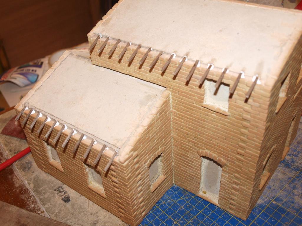

Vecchio 02-10-20, 11:55 AM   #13
Messaggi: 592
si prosegue.. ho stuccato i mattoni, ho montato i tetti e la veranda.
adesso posso pulire il banco dalla lavorazione dei mattoni almeno fino a quando non mi occuperò dei giardini.
mi rimane da ripulire alcune tegole dalla malta in eccesso e sistemare il legno della veranda.
ho tagliato il cartone dalle porte e finestre per iniziare a montarle..
le porte e le finestre non sono incluse nel kit ma le trovo irrinunciabili, bastano davvero pochi listelli e lastrine di vetro per valorizzare tutta la costruzione.
questa casa a differenza delle domus Fornix non l'ho verniciata con trasparente opaco.. per adesso è solo lavata con acqua e acido muriatico.
Kit Campus domus Testudo-p1012005.jpg   Kit Campus domus Testudo-p1012006.jpg   Kit Campus domus Testudo-p1012010.jpg

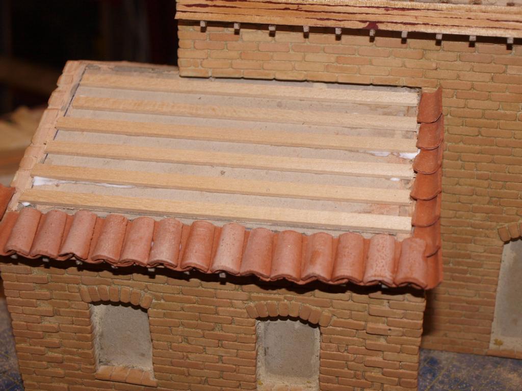

Vecchio 10-10-20, 10:00 AM   #14
Messaggi: 592
Alle prese con le finestre..
non sono incluse nel kit ma le trovo indispensabili.
uso vetrini per microscopio di 1,2mm di spessore, legno di tiglio da 1x1mm e 2x1mm
Kit Campus domus Testudo-p1012047.jpg   Kit Campus domus Testudo-p1012048.jpg   Kit Campus domus Testudo-p1012055.jpg
Kit Campus domus Testudo-p1012061.jpg   Kit Campus domus Testudo-p1012064.jpg   Kit Campus domus Testudo-p1012067.jpg
