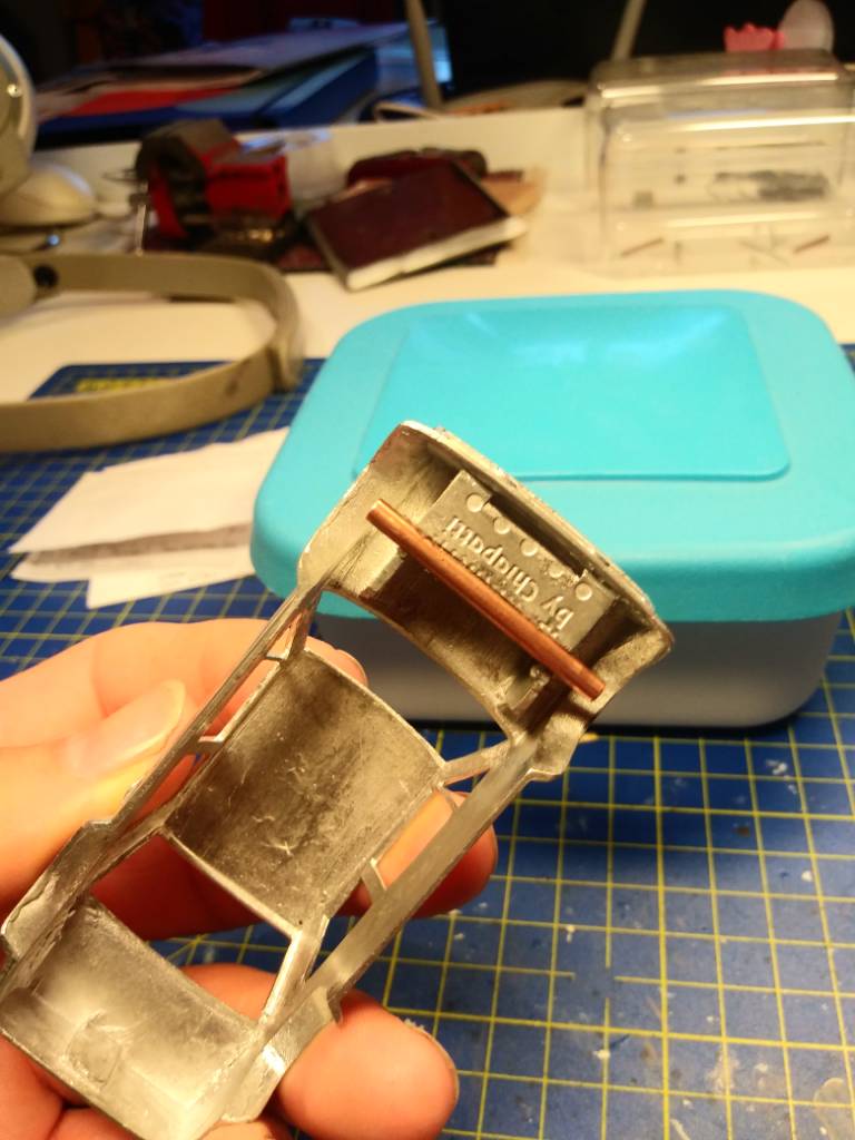

Intanto che aspetto che asciughi la colla vi parlo del kit. Come dicevo è del 1995, tutto in piombo ( o lega simile) non preciso nella fedelta di dettagli interni come cruscotto sedili etc migliora la parte esterna dove con le fotoincisioni si possono realizzare le griglie e rendere credibile il modello. Proprio le fotoincisioni non aiutano però per le cinture essendoci un unica fibbia a 3 (?) punti : spallacci e inguine. Avendone 2 a 4 punti le ho sostituite, per il resto mi sono fidato del kit anche perche di foto originali se ne trovan poche e una volta chiusa non si vedrà nulla, inoltre non sono un fanatico della fedelta del dettaglio anche perché non potrà mai essere fedele al 100% a meno che uno non abbia l'auto vera in garage .Aspetto da rivedere completamente è l'assetto: completamente cannato. Ho dovuto fresare trasversalmente il fondo segandolo in 3 e fissando due tubi in cui passeranno due tondini cge fusseranno le ruote simulando gli assi.(Auto) fiat 131 abarthrally della Lana '79-20200626_205927.jpeg

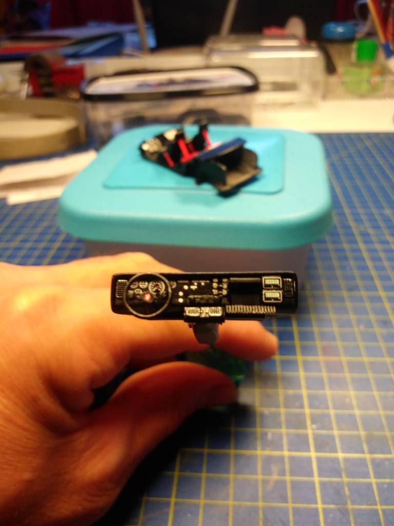

Intanto andiamo avanti con i lavori. Cruscotto finito. Tutto in x18 tranne la corona del volante in xf1.(Auto) fiat 131 abarthrally della Lana '79-20200626_205608.jpeg

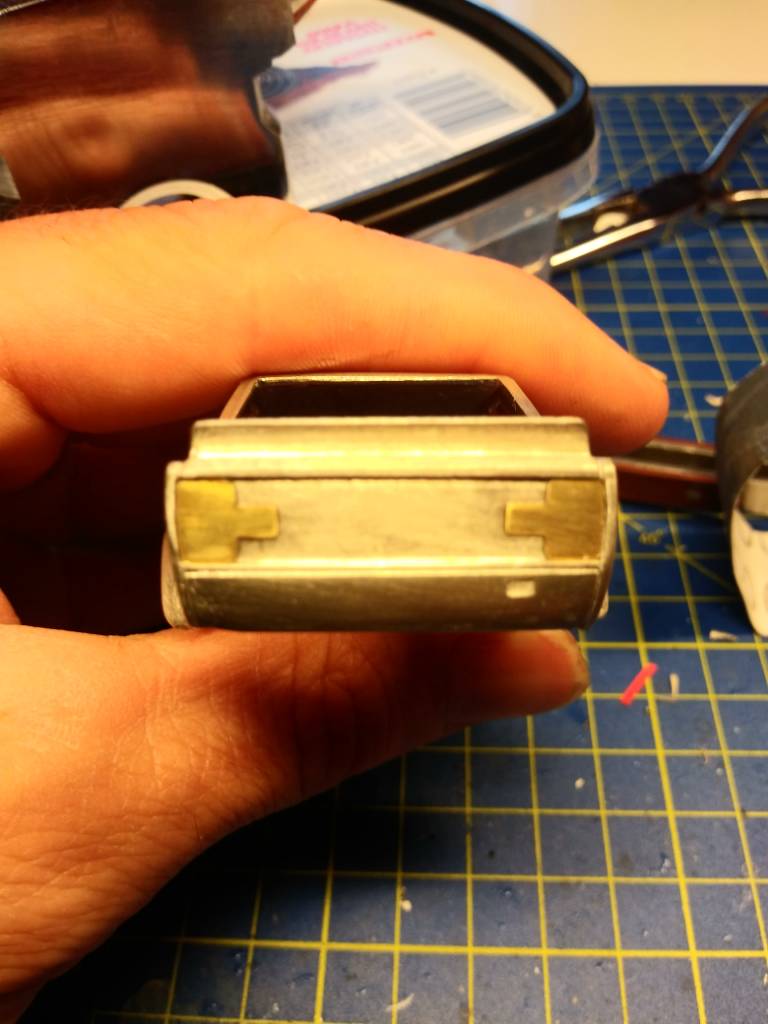

Rieccomi! A grande richiesta posto un piccolo avanzamento nel lavoro. Sono passato alla scocca e gli unici pezzi da incollare prima della verniciatura sono 2 fotoincisioni che simulano le basi dei fanali posteriori. Nella realta non erano due parti montati sulla carrozzeria ma era proprio la lamiera di quest'ultima ad essere stampata in modo da creare le basi dei fanali quindi, una volta applicate la fotoincisioni le contornero' con un filo di ciano per raccordare il tutto inoltre quando vernicero' questa parte cercherò di "caricarle" di vernice in modo da raccordare ancor di più le fotoincisioni con la carrozza. Metto una foto. Arvezzi.

Come ho spiegato nel messaggio precedente le due fotoincisioni sono le basi dei fanali , in questo caso sono il modello del 1979, nell'80 passarono a quelli rettangolari.
