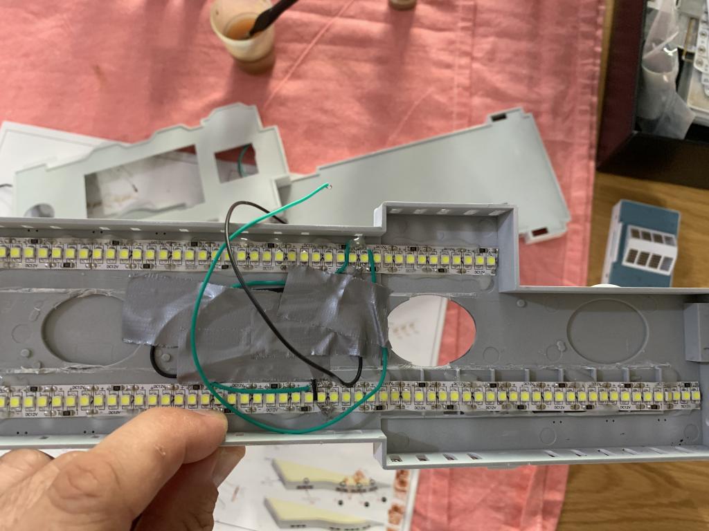

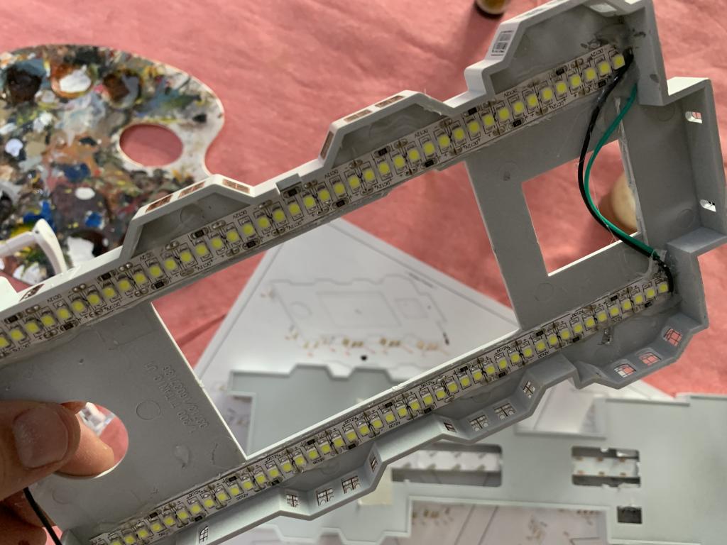

Oggi ho lavorato ai led
RMS Titanic 1/200 Scale (Trumpeter Kit)-c9094770-6d53-4ad0-b1f6-7c7bca1a8258.jpg   RMS Titanic 1/200 Scale (Trumpeter Kit)-bf2527f6-1e38-4245-a5df-af41a94ae402.jpg   RMS Titanic 1/200 Scale (Trumpeter Kit)-b2b0348c-aecf-44c1-88ad-5e51837abd2b.jpg
RMS Titanic 1/200 Scale (Trumpeter Kit)-aa2cf42b-7027-41ce-b025-2799283548ce.jpg   RMS Titanic 1/200 Scale (Trumpeter Kit)-6d752579-8f82-4ac6-a8f2-068e9dffe9ec.jpg

Vecchio 03-07-20, 12:57 AM   #68
Messaggi: 7,233
Sono quelli in dotazione col modello o hai preso te una striscia led da utilizzare?
Vecchio 03-07-20, 09:00 AM   #69
L'avatar di alegundam
Registrato dal: Mar 2017
residenza: Pescara
Messaggi: 365
alegundam è un newbie...
per i led ho pensato di usare una striscia che mi avanzava a 12 volt bianca fredda per utilizzarla per lo scafo e gli interni. Quella originale che è un bianco caldo e sopratutto a 5 volt, la userò solo per illuminare i ponti. Cosi darò una sorta di differenza tra luce interna ed esterna, dato che la luce esterna non è mai luminosa come l'interno, e credo che uscirà un giusto mix. Ho incollato i led sui tetti cosi da dare una luce omogenea come fossero dei lampadari. Oggi stamperò le pavimentazioni e altre cose da mettere all'interno delle stanze simulando gli interni per quando ti avvicini alle finestre per guardare meglio.
L'idea del kit originale era solo con led a 5 volt caldi che davano l'impressione che ci fosse una vecchia lampadina all'interno del titanic che la illuminasse e assolutamente con zero realismo. Inoltre negli interni i led sarebbero dovuti essere posizionati di fronte alle finestre e quindi creavano un brutto effetto a chi si avvicinava per guardare gli interni.
Ultima modifica di alegundam; 03-07-20 a 09:04 AM
alegundam non è in linea   Rispondi quotando
Vecchio 03-07-20, 09:42 PM   #70
Messaggi: 7,233
Direi che hai fatto una bella scelta.

bello!! con i led controlla bene che non risultino eventuali trasparenze, potrebbe convenirti dipingere qualche parte di nero all'interno.

si gia controllato e non serve, grazie
Oggi cerco di fare i collegamenti e devo mettere le grafiche dei pavimenti interni e del caffe italiano e penso che l'effetto sarà carino

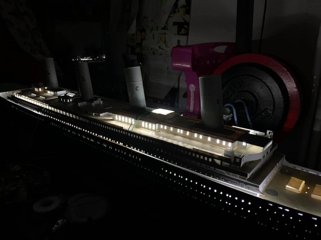

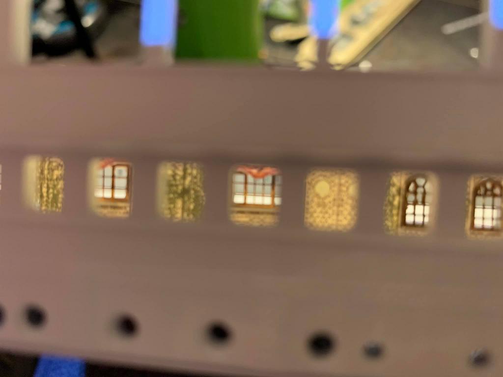

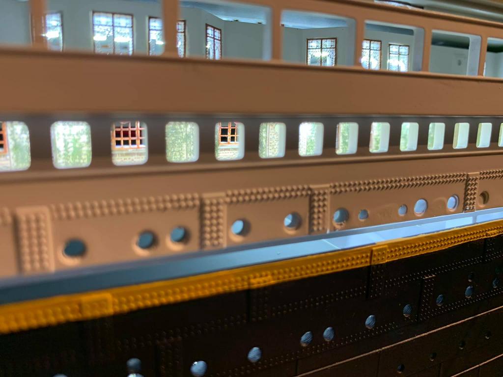

nuove prove con led. Dalle foto sembrano troppo blu, ma non è cosi dal vivo. Inoltre usero un dimmer per abbassare l'intensità. In generale sembra buono. Devo aspettare che mi arrivi una nuova striscia led perche ne servivano un po e solo dopo aver terminato il lavoro dei led, potrò chiudere il modello e iniziare i lavori di fino
RMS Titanic 1/200 Scale (Trumpeter Kit)-106720308_10222772117242185_6274104231258424789_o.jpg   RMS Titanic 1/200 Scale (Trumpeter Kit)-106740932_10222772115802149_1456513818270143293_o.jpg   RMS Titanic 1/200 Scale (Trumpeter Kit)-106797375_10222772115282136_8904011159473259032_o.jpg
RMS Titanic 1/200 Scale (Trumpeter Kit)-106804629_10222772114122107_8304105457264590586_o.jpg   RMS Titanic 1/200 Scale (Trumpeter Kit)-106897182_10222772117602194_4969636573730083373_o.jpg   RMS Titanic 1/200 Scale (Trumpeter Kit)-106901629_10222772114522117_8790612076646731223_o.jpg
RMS Titanic 1/200 Scale (Trumpeter Kit)-106904424_10222771164098357_834653492927589424_o.jpg   RMS Titanic 1/200 Scale (Trumpeter Kit)-106912388_10222772117922202_8969457402379975521_o.jpg   RMS Titanic 1/200 Scale (Trumpeter Kit)-106913956_10222772118282211_4143608258192247858_o.jpg
RMS Titanic 1/200 Scale (Trumpeter Kit)-106929100_10222772166883426_3087180405264564606_o.jpg   RMS Titanic 1/200 Scale (Trumpeter Kit)-106988837_10222772115602144_1459545894573613274_o.jpg   RMS Titanic 1/200 Scale (Trumpeter Kit)-107516476_10222772116882176_2252079921014127650_o.jpg
RMS Titanic 1/200 Scale (Trumpeter Kit)-107540507_10222772116322162_866250332311850059_o.jpg

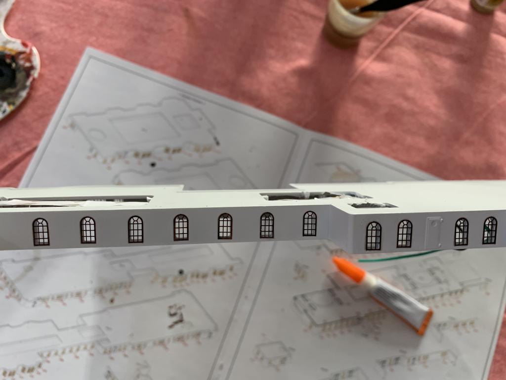

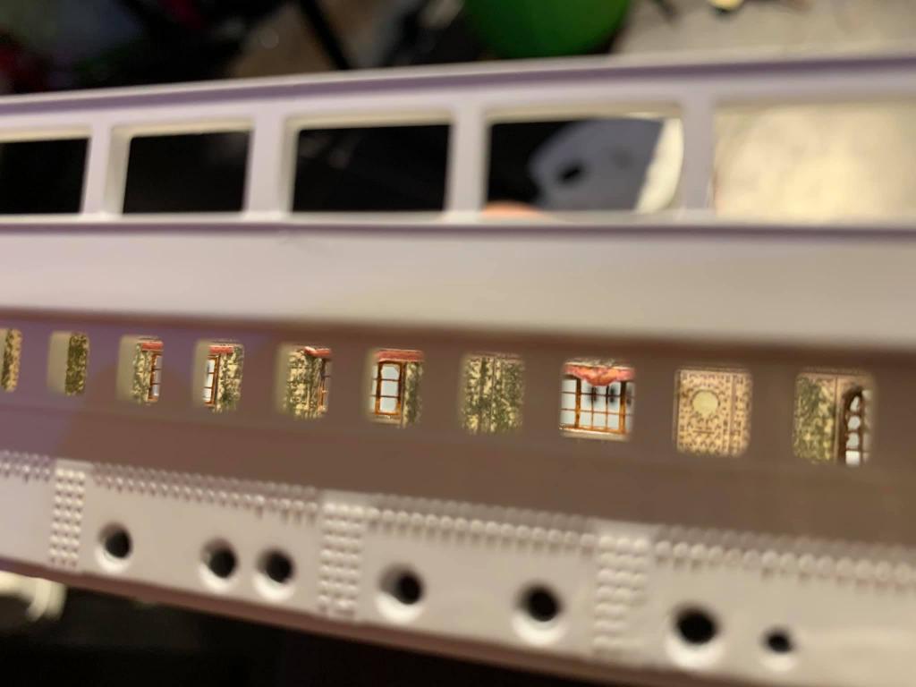

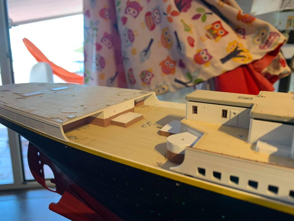

oggi ho fatto dei piccoli passi. Ho pure messo il dimmer per regolare i led.
RMS Titanic 1/200 Scale (Trumpeter Kit)-107093937_10222788567533432_2690395894276893264_o.jpg   RMS Titanic 1/200 Scale (Trumpeter Kit)-107611250_10222788568653460_5537044254701052018_o.jpg   RMS Titanic 1/200 Scale (Trumpeter Kit)-107377209_10222788565453380_7849058265808103407_o.jpg
RMS Titanic 1/200 Scale (Trumpeter Kit)-107354854_10222788571493531_4925556072394805889_o.jpg   RMS Titanic 1/200 Scale (Trumpeter Kit)-107033604_10222788569613484_8909826877212253156_o.jpg
