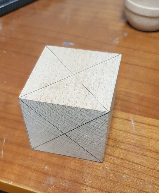

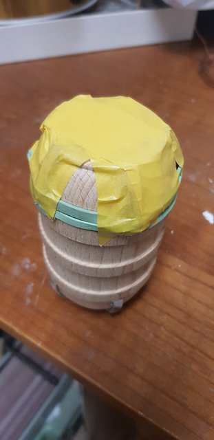

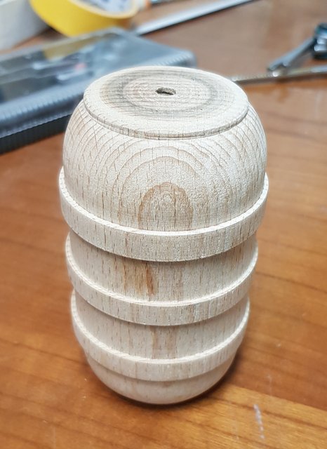

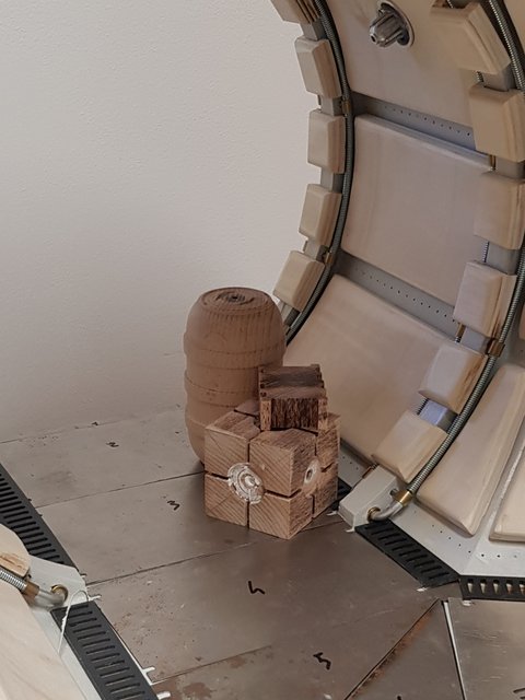

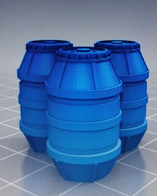

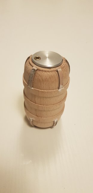

ho iniziato al grezzo un bidone e delle scatole da mettere nel corridoio per fare un po di scena e arricchire di più il diorama
per capirci questi
e ho cominciato a replicarli
in gruppo
posizionati nel corridoio

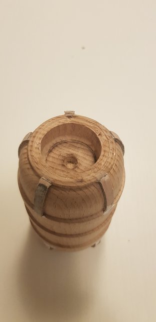

poi ho continuato a modellare il bidone

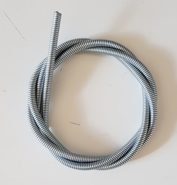

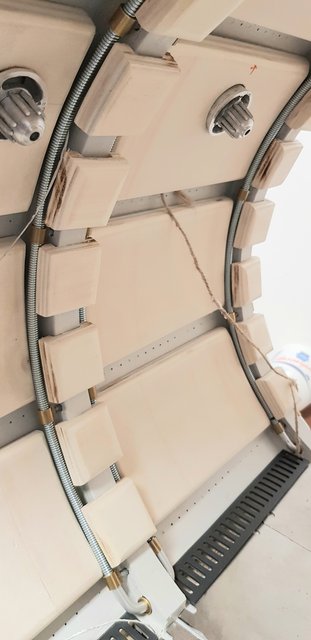

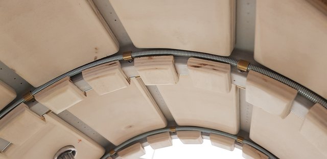

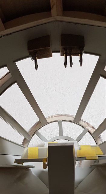

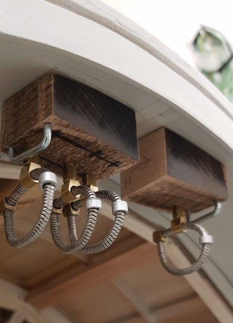

ho poi impostato i tubi corrugati sul corridoio al lato dei cuscini
tubi fatti con la sonda a molla di uno sturalavandini .

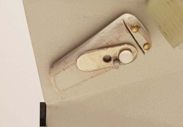

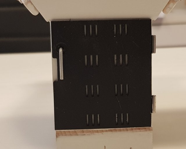

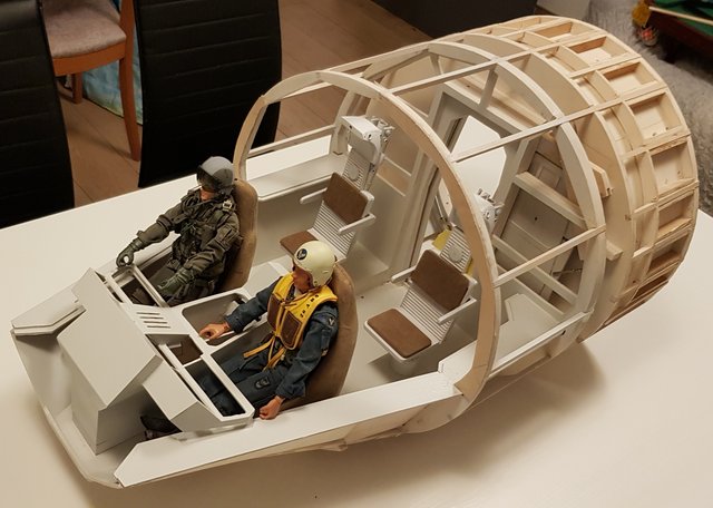

Ho poi creato il meccanismo di apertura della porta su cui poi inserirò il servomeccanismo.

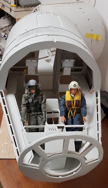

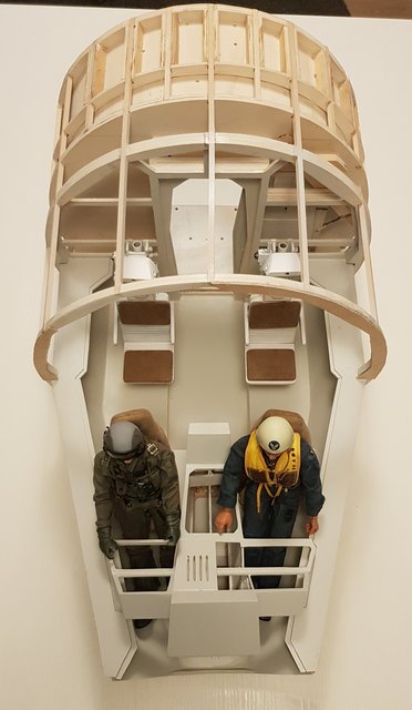

ho poi forato e posizionato definitivamente la console e i sedili posteriori dei navigatori
inseriti con due figuranti di occasione.
in fine poco fa siccome i tubi del corridoio erano troppo nuovi e stonano con l'invecchiamento del falcon che dovrò fare
li ho invecchiati con acido solforico
per capirci idraulico liquido .

Oltre al resto che mi commuove per la perizia,il materiale inusuale come il legno...ecco cosa mi piace: queste cosucce che mi attizzano,come usare l'Idraulico liquido per invecchiare! Questo lo provo.
Come contributo segnalo una scoperta casuale..Il solfato di ferro per le ortensie,sciolto in acqua arrugginisce realusticamente lo zamak...Caso mai servisse..

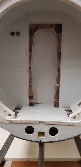

Ciao a tutti, vi posto un po' di materiale sui progressi dall' ultima vota.

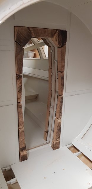

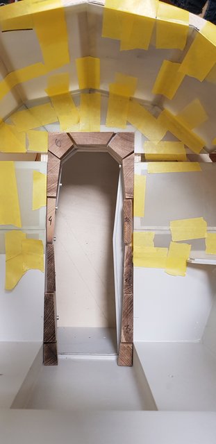

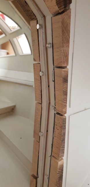

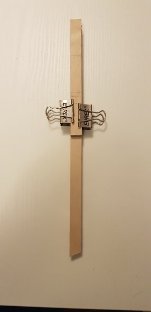

1 porta del cockpit ho fissato con una spina in legno non incollata quindi removibile tutti i cuscini sul bordo della porta almeno cosi si vedono belli ordinati e non cadono.
in più ho fatto dei perni in alluminio lungo lo stipite della porta

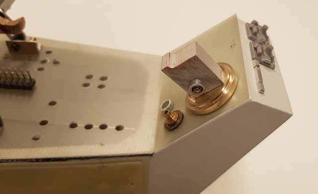

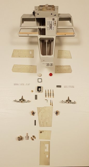

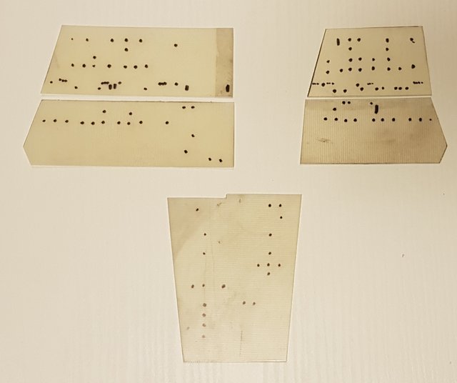

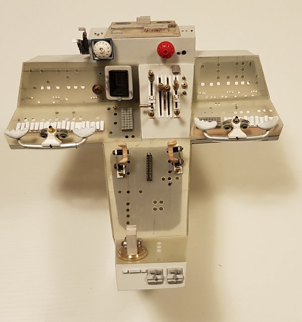

poi ho predisposto e tagliato i panelli della console e del cockpit . sono fatti con una lastra di fibra di vetro e poi li ho forati per il passaggio dei led e della fibra ottica
consolle

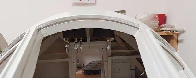

ho fatto delle leve sul celo della capotta

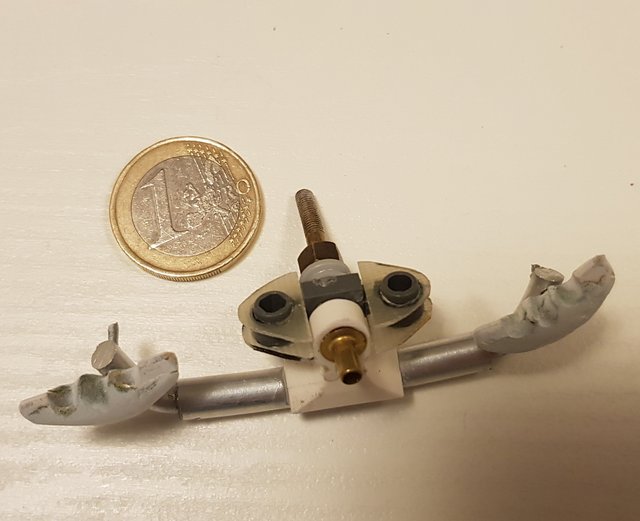

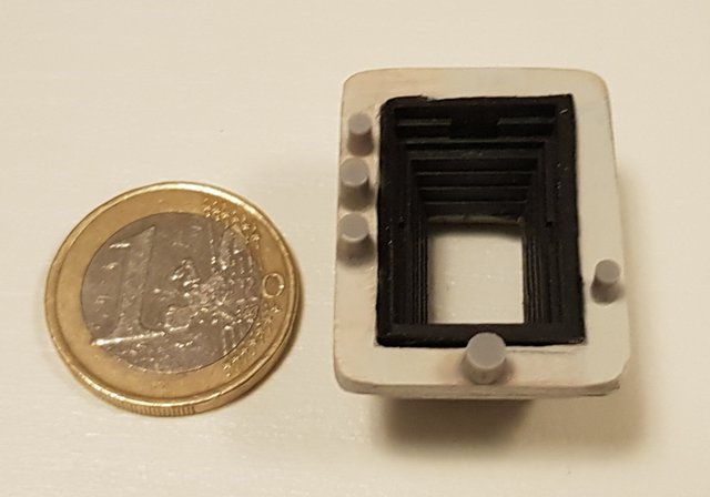

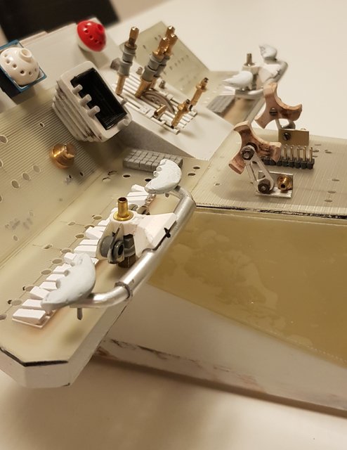

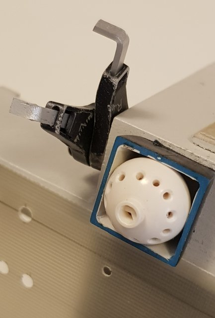

Successivamente mi sono spostato sulla consolle ho fatto tutti i vari " ammennicoli " particolari al grezzo e il meglio possibile ( nel farli a mano) . magari avessi una stampante 3D. in alcuni ho aggiunto una moneta per dargli una idea dimensionale

La console è stupenda complimenti
