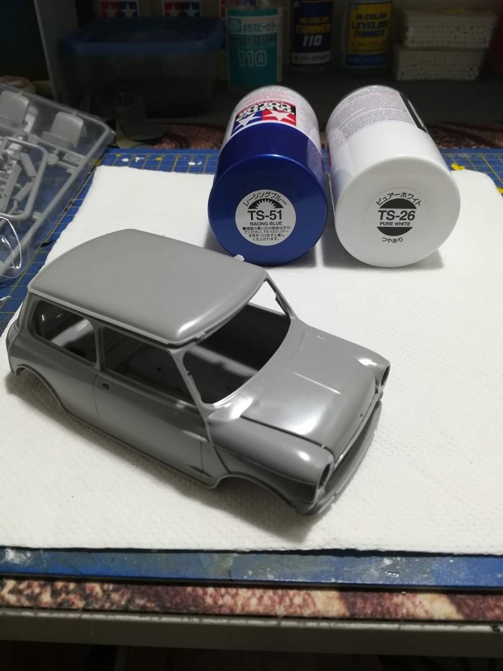

Nuovo eip mini Cooper 998 mk1 della revel. Non la farò in colorazione da scatola, che prevede un verdino, ma l'andro' a personalizzare lasciando inalterati i kit di serie. Blu racing per la carrozzeria, tetto spero di fare un bel lavoro e replicare la bandiera interni in grigio/bianco.
Oggi ho iniziato a levigare e dare il fondo. Ed è la prima volta che lo dato con aerografo. Ho usato Mr finishing surface 1500 white di Mr hobby diluito con leveling thinner Mr color 70% di diluzioneMini Cooper 998 mk1 revel 1/24-fb_img_1585406284693.jpgMini Cooper 998 mk1 revel 1/24-img_20200328_153209.jpegMini Cooper 998 mk1 revel 1/24-img_20200328_153221.jpegMini Cooper 998 mk1 revel 1/24-img_20200328_153234.jpegMini Cooper 998 mk1 revel 1/24-1585406717479.jpeg

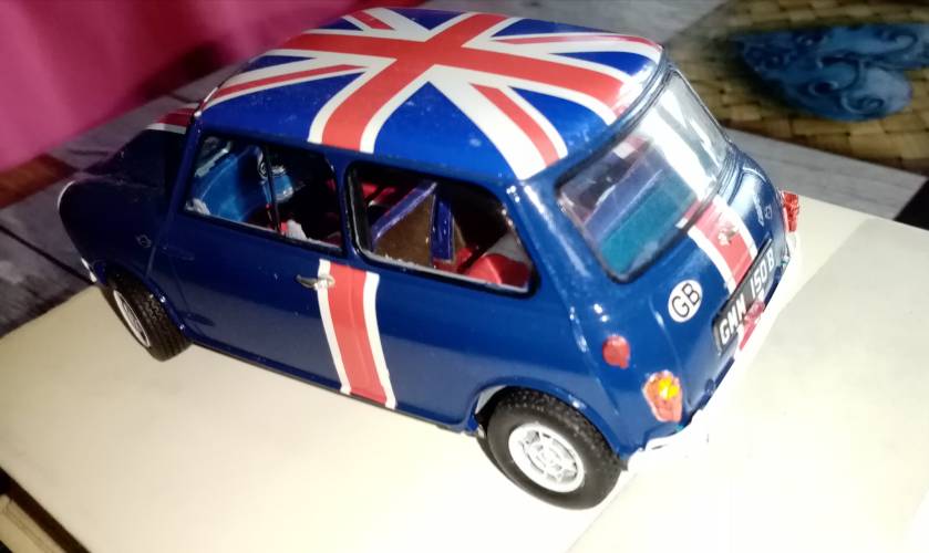

Con il riscaldamento viene liscia, piccolo ott questa è fatta con lo stesso procedimentoMini Cooper 998 mk1 revel 1/24-img_20200327_134309.jpeg
