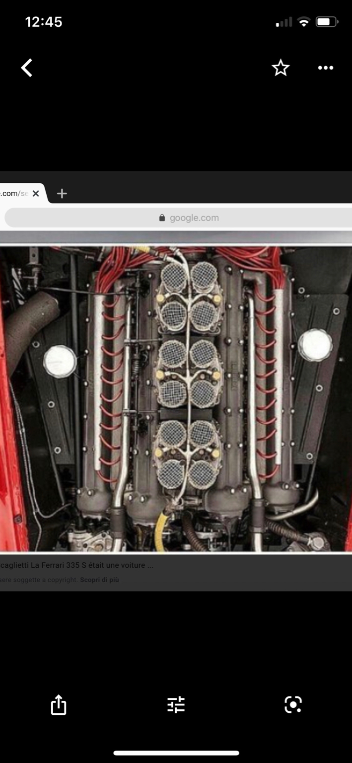

Vi ringrazio ragazzi,però devo dire che il colore dei carburatori benché abbia un po’ schiarito lo steel consigliato dalle istruzioni,secondo me è ancora un po’ troppo scuro ed uniforme rispetto al blocco ( guardando le foto)per cui penso che lo schiariro’ ancora.
Roberto, i raccordi sono in pale gold, ma se schiarisco, dovrò rifare il tutto
Ti posto la foto del reale, mi pare che come oro/ottone ci siamo.
Ferrari 315/335s MFH 1:12-img_0552.jpg
Vecchio 04-02-20, 02:08 PM   #45
L'avatar di shen_lei
Messaggi: 5,009
shen_lei inizia ad ingranare.
predefinito Ferrari 315/335s MFH 1:12
Allegato 350845
Quelli veri sono in ottone quindi....poi nella tua foto reale c’è lo sporco sopra. Se farai un lavaggio saranno uguali
