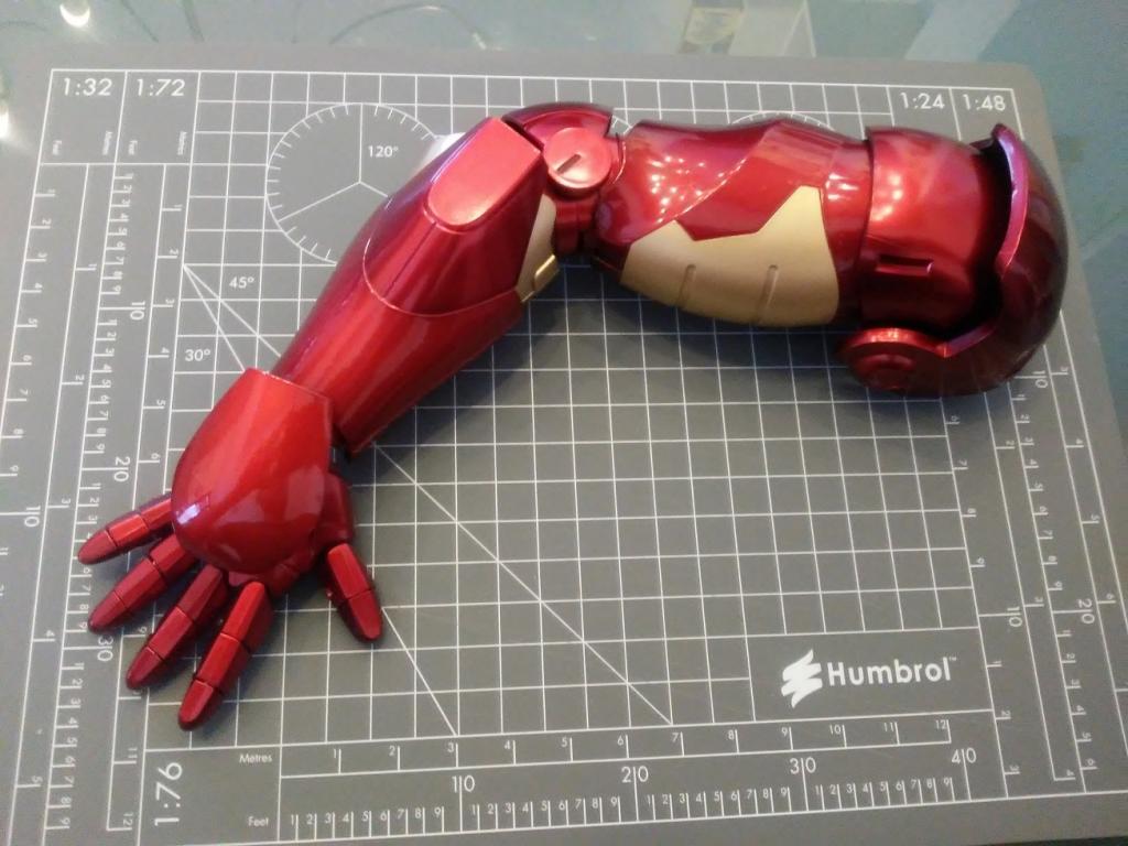

ED ECCO FINALMENTE GIUNTO IL MOMENTO CHE TUTTI STAVAMO ASPETTANDO!!!
Il collegamento della mano!
La mano va in posizione nell'articolazione del polso tramite semplice pressione, che accoppia il giunto a sfera.
Ecco fatto, braccio destro completato!!
[Sci-Fi] Costruisci l'armatura di Iron Man - DeAgostini-12.jpg   [Sci-Fi] Costruisci l'armatura di Iron Man - DeAgostini-13.jpg   [Sci-Fi] Costruisci l'armatura di Iron Man - DeAgostini-14.jpg

Piccolo mini-bilancio dopo una qunidicina di fascicoli...
Partiamo con le note positive:
- senza dubbio la verniciatura dei pezzi: finora sempre senza difetti e di tono uniforme tra pezzi in metallo ed in plastica
- il secondo cacciavite fornito sembra più "solido", non di qualità estrema, ma
rispetto al primo meno "di immagine" e più "di sostanza"
- buona la fornitura di pezzi in numero extra rispetto alla necessità: viti, dischi di attrito e di vinile
Note negative:
- finora ce n'è solo una che mi sento di menzionare, ma bella grossa: sto parlando della mano
Un intervento "extra" alle dita è d'obbligo per raggiungere un risultato che sia accettabile... Mi dispiace, ma il risultato è visibile e ne risente la qualità del modello intero.
Staremo a vedere con l'altra mano, capiremo se è stato un caso o purtroppo un difetto più profondo.
Nel complesso, avendo risolto il problema alla mano, sono soddisfatto, non vedo l'ora di procedere!
