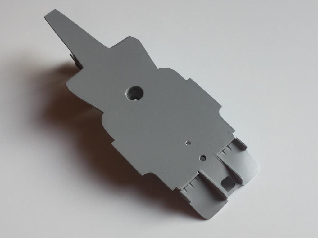

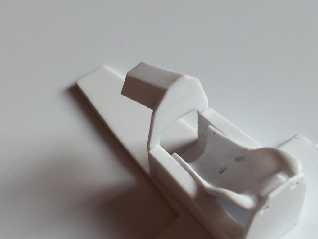

Ecco di seguito gli ultimi lavori eseguiti. Di questo kit non mi piace quasi niente, quindi via il vecchio e avanti il nuovo....con la tecnica della formatura ho scaldato del plasticard per fargli prendere la forma del sedile, quindi è stato misurato, tagliato e sagomato al fine di farlo assomigliare ad un sedile, ho poi praticato delle fessure per farvi passare le cinture. In questa modifica ho preso spunto dalla sorella in 1/20 della tamiya, quindi ho realizzato la vasca dell’abitacolo è collocato il sedile all’interno. Sono poi passato al fondo, che è stato rifatto riportando le misure di quello del kit, ma con bordi più sottili e definiti e senza tutti quei buchetti e imperfezioni. Ho poi notato un’altra cagata, lo spazio tra il fondo è la parte in cui va avvitata la vite per fissarlo alla scocca, era di diversi mm più alto rispetto al fondo del kit, ho quindi incollato strati di plasticard per arrivare ad avere la giusta altezza, ho poi praticato il foro e finalmente avvitato la vitina. Nel frattempo mi sto dedicando alla scocca, ho aperto le prese dei radiatori che andranno rifatti in fotoincisione, anche qui lo spessore era esagerato, i nuovi verranno posizionati leggermente indietro dando una profondità più marcata. Per il momento è tutto, ovviamente ancora da aggiungere dettagli, ma ci arriverò piano piano.

Sempre troppo buoni....aggiornamento di giornata, ho ultimato (per il momento) gli interni, ovviamente non senza uscire pazzo e complicarmi la vita, ho rifatto il pannello frontale che è stato incollato al resto della vasca, dopo diverse prove a secco ho notato che dietro il pannello, che poi sarebbe il davanti, c’era uno spazio che non rendeva giustizia a tanto lavoro, ho quindi dedicato qualche mezz’ora in più e costruito un’accenno di telaio in modo da colmare quello spazio e dare l’idea che sotto ci fosse realmente il telaio. Quindi il pannello strumenti, anche per questo dettaglio ho preso spunto dal modello tamiya, cercando di realizzare qualcosa di credibile. Per finire ho dato una mano di primer su questi ultimi pezzi in modo da fare il punto sulla situazione. Fin qui sta procedendo bene, e ora di mettere mani alla scocca e iniziare a verniciare.

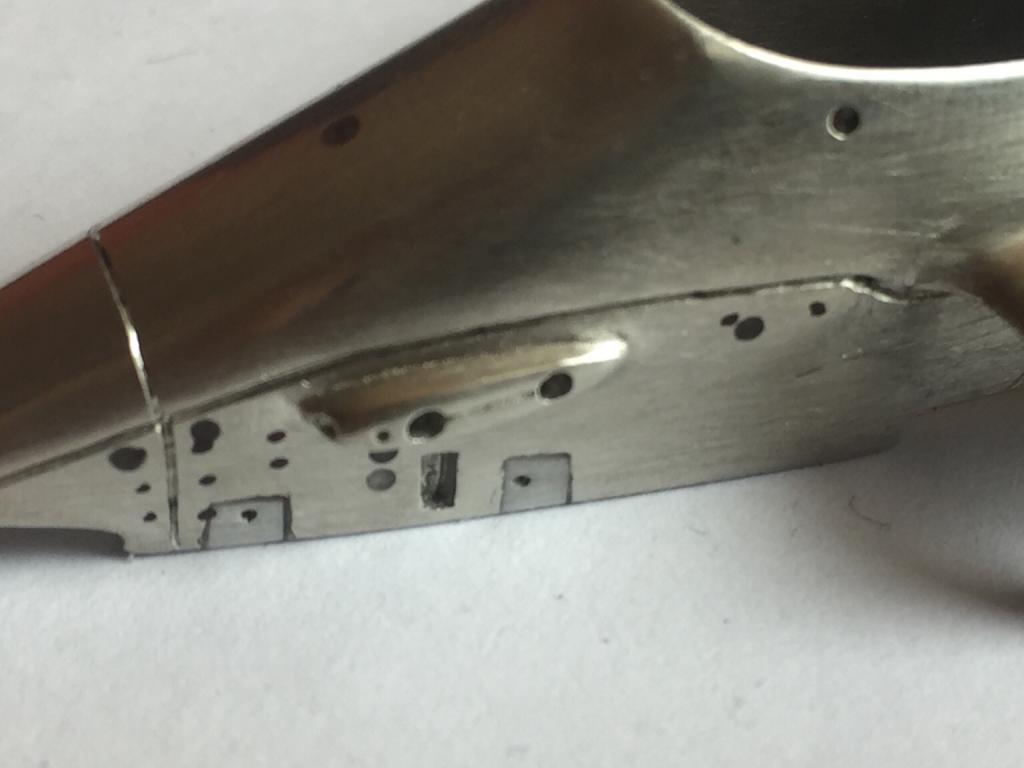

Ti ringrazio, sto lavorando sulla scocca, che presenta tanti piccoli buchetti e imperfezioni un po’ ovunque....probabilmente indice di una stampata non delle migliori! Ho anche effettuato l’incisione (assente) del musetto, e stuccato tutti i fori decisamente fuori scala e di fantasia presenti sulle paratie laterali del muso, su questi ultimi vi erano invece dei grossi rivetti, per riprodurli ho tagliato dei pezzi di tubicini tameo, dal diametro di 0,7 mm esterno, per gli altri invece ho preso un set di rivetti sempre tameo. Praticato i fori sono stati inseriti e incollati dall’interno, infine ho lucidato tutta la carrozzeria.

Ma che punte usi per praticare dei fori così piccoli sul metallo?
E come fai ad essere così preciso in 1/43 è pazzesco sei un fenomeno.

Ho utilizzato una punta da 0,7mm, per i rivetti una da 0,45mm. Ho marcato i punti con un pennarello indelebile sottile. La difficoltà sta nel tagliare i segmenti di tubicino, la mia tecnica e montarlo nel trapanino a mano, e poi col dremel e disco taglio ricavare i pezzi, la cosa geniale e che dopo aver tagliato il pezzo, posso riportare la faccia piatta del tubicino con lo stesso disco, quindi è anche un procedimento veloce. È necessario tagliarli della lunghezza giusta in modo da farli uscire dalla parte interna, in modo da fissarli con una goccia di ciano, quindi in base allo spessore del metallo ne ho dovuti tagliare di lunghi e altri più corti.
