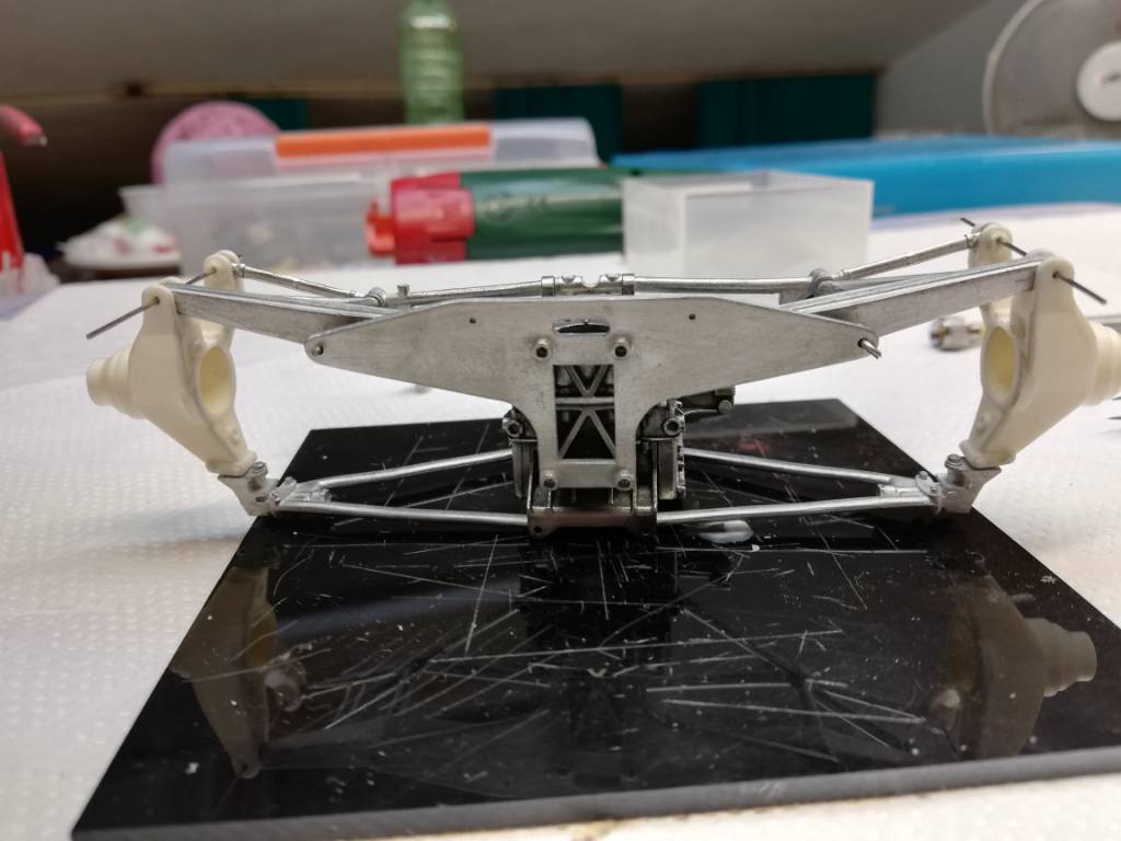

Prove di assetto e assemblaggio a secco. Ferrari 126cx MFH 1/12-img_20190928_223431.jpegFerrari 126cx MFH 1/12-img_20190928_223438.jpegFerrari 126cx MFH 1/12-img_20190928_224047.jpegFerrari 126cx MFH 1/12-img_20190928_224037.jpegFerrari 126cx MFH 1/12-img_20190928_224111.jpegFerrari 126cx MFH 1/12-img_20190928_224348.jpegFerrari 126cx MFH 1/12-img_20190928_233309.jpegFerrari 126cx MFH 1/12-img_20190928_233321.jpegFerrari 126cx MFH 1/12-img_20190928_233326.jpegFerrari 126cx MFH 1/12-img_20190928_233333.jpegFerrari 126cx MFH 1/12-img_20190928_233518.jpegFerrari 126cx MFH 1/12-img_20190928_233525.jpeg

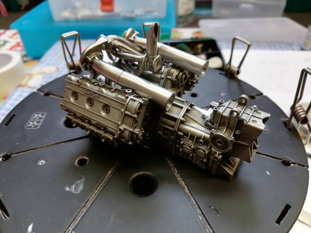

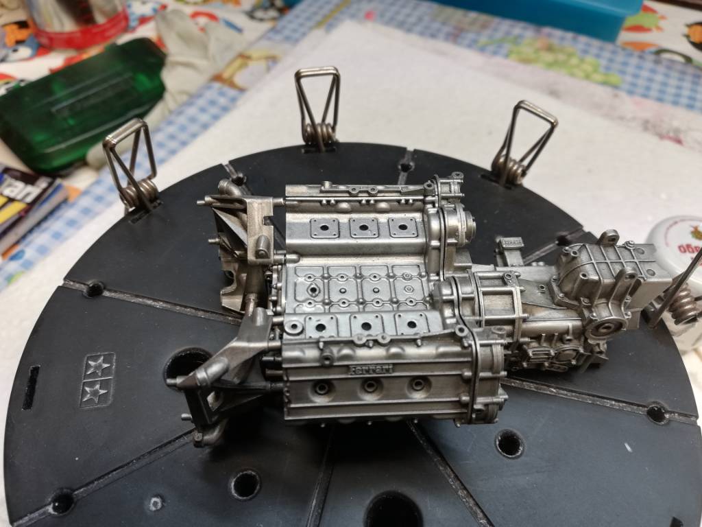

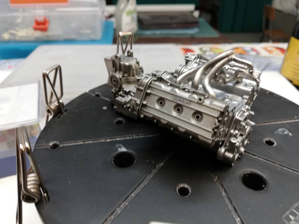

Nero lucido, white alluminium Alclad, trasparente acrilico tamiya. Appena asciuga, cioè a Natale, faccio un lavaggino al monoblocco. Teste e cambio Zero_Paints champagne gold e semilucido gunze.

Leggero lavaggino ad olioFerrari 126cx MFH 1/12-img_20191011_211542.jpegFerrari 126cx MFH 1/12-img_20191011_223842.jpegFerrari 126cx MFH 1/12-img_20191011_223909.jpegFerrari 126cx MFH 1/12-img_20191011_225410.jpegFerrari 126cx MFH 1/12-img_20191011_230236.jpegFerrari 126cx MFH 1/12-img_20191011_230149.jpegFerrari 126cx MFH 1/12-img_20191013_143112.jpeg

Vecchio 18-10-19, 02:30 PM   #41
L'avatar di step1976
Registrato dal: Nov 2012
Messaggi: 449
step1976 è un newbie...
Originariamente inviata da bmwmario Visualizza il messaggio
ciao mario!
te l'ho già chiesto altre volte ma non ne esco vivo...
lavaggio ad olio...
ho comprato tutto quello che mi avevi detto (wait spirit, tubetto ad olio nero) ma...non ci cavo i piedi!!!...
non è che per caso mi rifaresti lista passo passo del procedimento?..
step1976 non è in linea   Rispondi quotando
Vecchio 19-10-19, 11:05 PM   #42
L'avatar di bmwmario
residenza: Brescia
Messaggi: 1,121
bmwmario è un newbie...
Originariamente inviata da step1976 Visualizza il messaggio
ciao mario!
lavaggio ad olio...
Certo 👌
Prima di tutto de dare iL trasparente lucido. Deve essere acrilico…gunze tantissimo fai tu. Lasci asciugare un giorno o due, dipende anche dal tempo, in questo periodo meglio un paio di giorni. Poi prendi un punta di nero e lo diluisci con il white spirit. A seconda del grado dinne lavaggio puoi scurire il tono, aggiungi un po’ di colore. Con un pennellino a punta lo passi poi sulle zone che ti interessano. Asciuga abbastanza velocemente. Puoi ripetere il procedimento più volte, fino al risultato che ti aggrada. I di solito le prime due o tre mani le do abbastanza cariche. Poi con il white spirit puro elimino gli eccessi. Spero di esserti stato utile.
