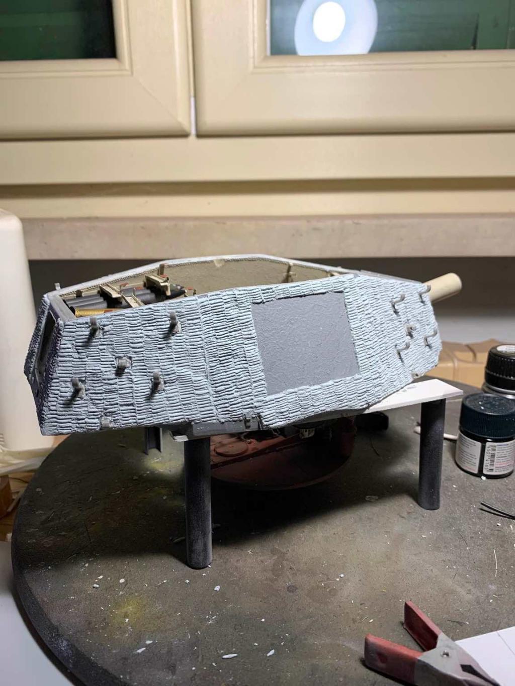

Texture, textura è un errore di battitura. In italiano è la grana di un materiale. Nel modellismo è il trucco che usi per simulare la grana di qualcosa, in questo caso la fusione grezza della lastra di acciaio

Nella costruzione di un carro tedesco ci sono 3 incubi che metti in conto fin dall’inizio: hanno un mucchio di ruote da fare, i cingoli sono il solito macello di lavoro e lo zimmerit. I primi due non hai scelta, il terzo potresti evitartelo però a me piace troppo. Quindi Santa pazienza e via. Ora lo vedete molto contrastato perché il bianco spara la luce ed evidenzia ogni piega ma poi sarà tutto più omogeneo [carro] King Tiger trumpeter 1/16-img_6036.jpg[carro] King Tiger trumpeter 1/16-img_6037.jpg[carro] King Tiger trumpeter 1/16-img_6038.jpg[carro] King Tiger trumpeter 1/16-img_6039.jpg[carro] King Tiger trumpeter 1/16-img_6040.jpg

Si chiama zimmerit, è una pasta cementizia fatta di un miscuglio chimico che veniva applicata a mano in fabbrica o direttamente sul campo usando una specie di paletta che serviva a fare tutti gli scalini, per questo è tutto irregolare. Il suo scopo era rendere tutto il carro amagnetico cioè impedire che potessero essere attaccate alla corazza delle mine magnetiche .
Questa è la foto di uno vero [carro] King Tiger trumpeter 1/16-img_5996.jpg[carro] King Tiger trumpeter 1/16-img_6001.jpg

Che bello Shen a vedere il tuo mi viene da piangere, sul mio panther fa letteralmente cagare sembra messo con frattazzo e cazzuola, che hai usato per lo zimmerit?

Grazie , il milliput silver

praticamente hai steso un sottile strato di stucco e poi lo hai lavorato con un cutter o qualcosa di simile? prima della asciugatura?

Stendi il milliput con le dita, lo lisci appena un po’ poi con il retro della lama del bisturi che è piatta e sottile fai la trama. Fidati, è snervante però da molta più soddisfazione che spendere 50€ per quello già fatto

Che lavorone!! Immagino lo dovrai ripetere per tutto il carro, giusto??
