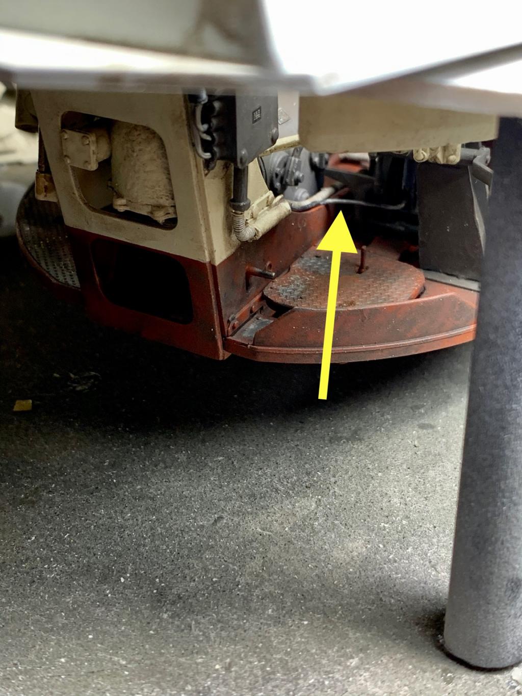

Allora, aggiungere i mini dettagli porta via più impegno di stuccare mezzo carro.
Ho ancorato i due cavi volanti accanto al cannone , uno va all’interruttore di emergenza elettrico sul lato della torretta, l’ altro è il tubo dell’aria compressa per sfogare i gas della canna e corre dentro al cestello fino al compressore sotto al sedile [carro] King Tiger trumpeter 1/16-img_5738.jpg[carro] King Tiger trumpeter 1/16-img_5745.jpg
Dall’altro lato ho messo i punti di lubrificazione dei torrioni e completato il meccanismo di sparo della mitragliatrice [carro] King Tiger trumpeter 1/16-img_5737.jpg
Oltre alle vecchie modifiche del supporto mitragliatrice, ho eliminato il calcio e sostituito con il solo tubo di aggancio in quanto veniva staccato quando la di utilizzava nella struttura fissa [carro] King Tiger trumpeter 1/16-img_5744.jpg

Cosa hai usato ?
Tubo di rame o altro
Di che diametro?
Seguo sempre con molto piacere
Vecchio 28-10-19, 09:11 AM   #657
L'avatar di shen_lei
Messaggi: 5,065
shen_lei inizia ad ingranare.
Originariamente inviata da vogliadimare Visualizza il messaggio
Cosa hai usato ?
Di che diametro?
Per i cavi e tubi in questo caso è filo di stagno da 1mm mentre il sistema della mitragliatrice è lamierino e filo di ottone da 0,8

In quel caso è importante anche il materiale perché ci sono curve molto complesse ed essendo costretto a metterli in questa fase con tutto montato non hai lo spazio per mettere il filo rigido, provare, togliere, aggiungere una curva, riprovare ecc. serve qualcosa che puoi infilare e tirare come se fosse un filo da cucire poi lo blocchi in posizione
