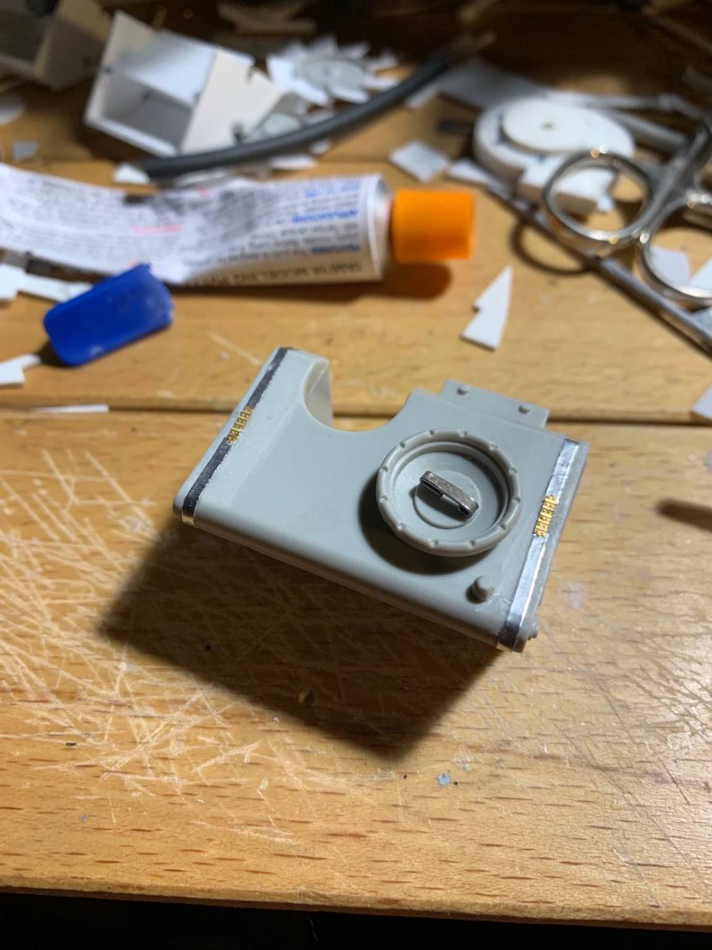

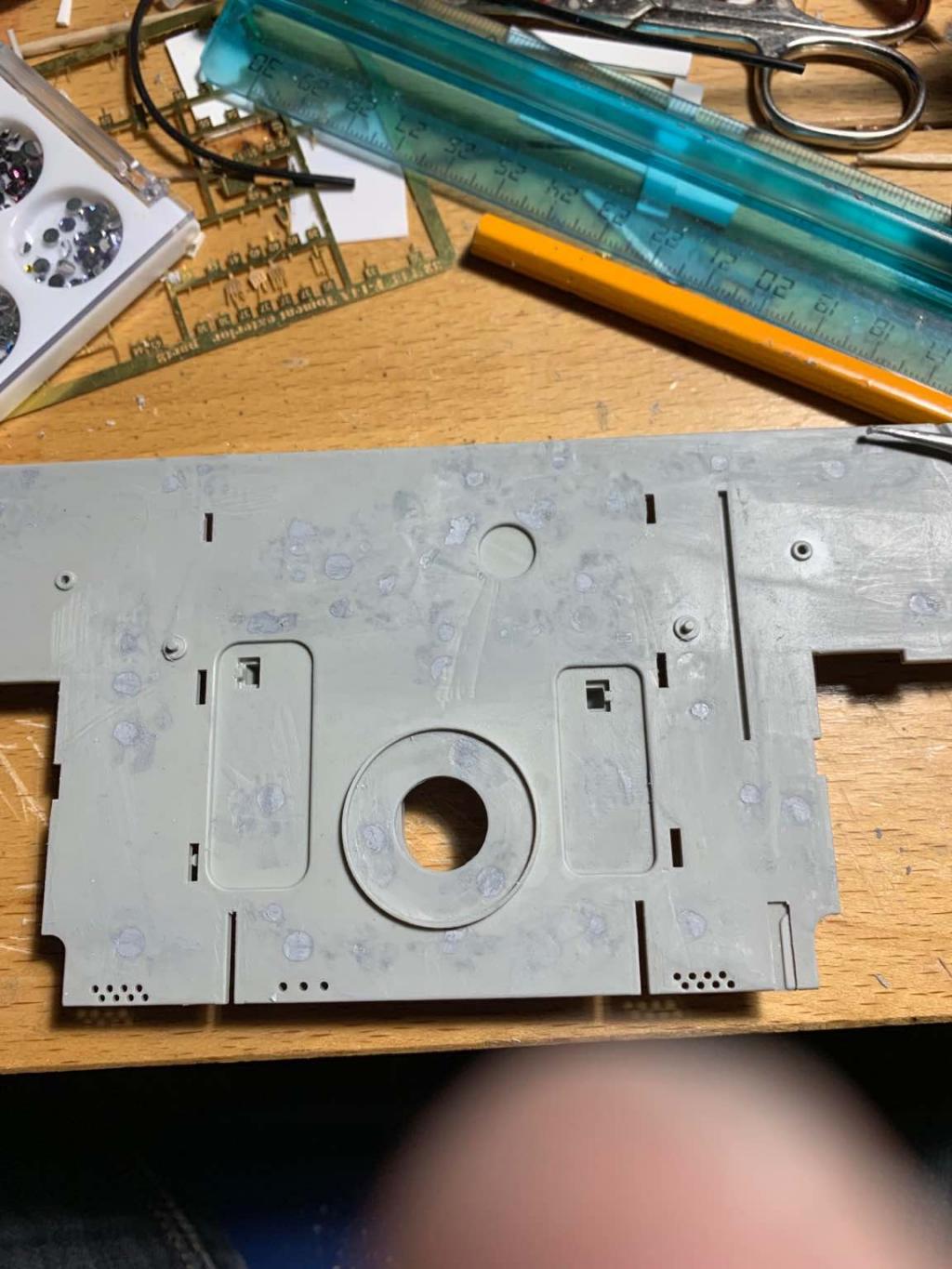

I lavori proseguono anche grazie al diluvio.
Due serbatoi sono stati stuccati e posizionati ( solo appoggiati), stranamente gli accoppiamenti facevano schifo stavolta con grosse voragini
Allegato 327453Allegato 327454

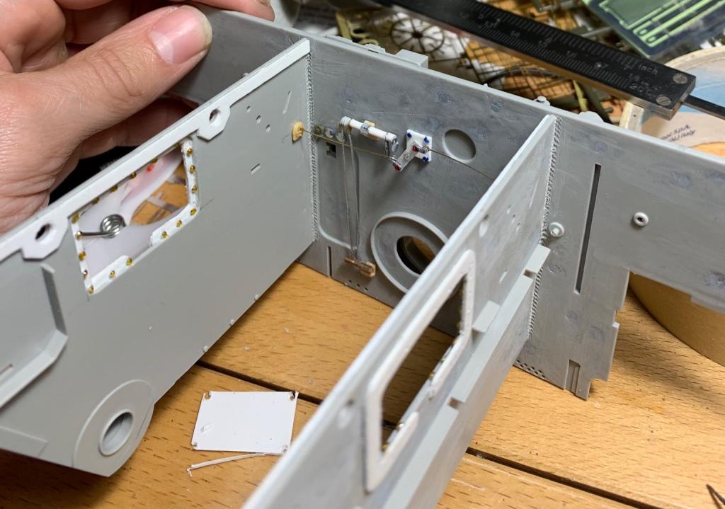

La paratia parafiamma del vano motore è molto ricca di dettagli, ho sostituito solo quelli che erano fatti peggio quindi un cavo e due corrugati Allegato 327455
Come giustamente qualcuno domanderà: “adesso come cavolo farai a dipingere con tutto già montato?!” La risposta è “bella domanda, diventerò scemo ma sono stato costretto a causa di una modifica da fare”
Il retro della paratia non era progettato per essere a vista quindi era pieno di bolli degli espulsori dello stampo e pieno dei forellini di tutti i componenti della parte a vista quindi ho dovuto attaccare tutto e stuccare tutto il retro Allegato 327456Allegato 327457
Ora in questa parte vinsono dei meccanismi totalmente assenti nel kit e sono il leveraggio dei comandi dell’acceleratore che correrà sul fondo ed ha delle aste di rinvio fino ai carburatori in alto ed una cerniera del meccanismo che apre e chiude le paratie dei radiatori, tutto costruito di sana pianta da zero Allegato 327458Allegato 327459
Ho corretto l’errore delle flange bucate e montato le paratie facendo anche quì l’effetto saldatura Allegato 327460Allegato 327461Allegato 327462Allegato 327463Allegato 327464Allegato 327465
vogliadimare 18-05-19 11:14 PM
Scusa tanto ma cos’è si fa a fare L effetto saldature?
Ciao e buon lavoro
shen_lei 18-05-19 11:53 PM
Originariamente inviata da vogliadimare (Messaggio 1439582)
Ciao e buon lavoro
Con un saldatore elettrico vero, mano ferma, nervi d’acciaio e qualche preghiera [emoji28][emoji28][emoji28]

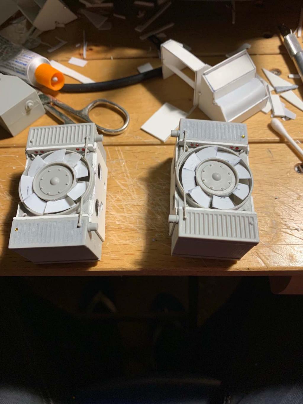

Altra piccola modifica: ho allungato il condotto che corre lungo tutto lo scafo fin dentro al vano motore Allegato 327745Allegato 1
Intanto che alcuni altri pezzi si consolidano inizio uno dei lavori che più mi preoccupa ( per ora) guardando il vano motore si nota una cosa piuttosto allarmante, tutta la parte dei radiatori e condotti di ventilazione di questi ultimi è del carro sbagliato ossia del Panther. Sono sempre più convinto che abbiamo preso a riferimento un esemplare incompleto ed abbiano sostituito ciò che mancava con altro.
La prima parte da sistemare sono i cassoni di ventilazione, sono scatole con alette mobili che si trovano ai lati dei radiatori.
Nel Panther queste sono formate da una scatola trapezoidale con dentro 3 paratie con molte alette e così, infatti, sono fornite nel kit
Allegato 327746
Mentre nel king Tiger la scatola ha una forma leggermente diversa e due sole grandi alette curve quì di…rifatto tutto da 0.
Allegato 327747Allegato 327748Allegato 327749Allegato 327750
Il risultato mi piace, tutto molto figo se non fosse che ora devo farne altre 3

shen_lei 22-05-19 08:57 PM
4 allegato(i)
Ed ecco le 4 scatole ( quanto detesto fare lo stesso lavoro più volte uguale [emoji28][emoji28][emoji28])
Allegato 327847
Ho modificato poi il condotto che alimenta il ventilatore, quello originale aveva i due rami troppo divaricati, d’altra parte era messo solo per finta perché non si sarebbe attaccato a nulla. Allegato 327848Allegato 327849Allegato 327850
