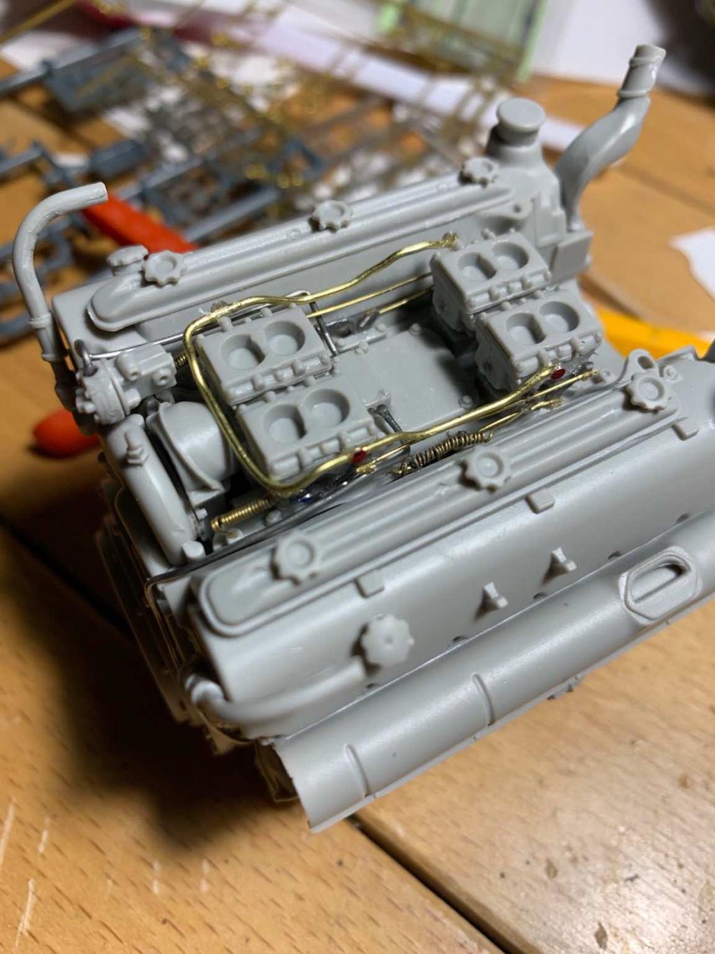

shen_lei 08-05-19 02:17 PM
5 allegato(i)
Il blocco dei carburatori è fatto molto bene ma purtroppo manca di tutti i leveraggi, è vero che non si vedranno mai però è un peccato quindi ho costruito da zero tutte le staffe di rinvio sagomate, le aste e le molleAllegato 326730Allegato 326731Allegato 326732Allegato 326733Allegato 326734
Rob72 08-05-19 02:56 PM
Lavorone [emoji6][emoji6]
Stay Tuned

zaphod 08-05-19 07:51 PM
i leveraggi sono un'opera d'arte!

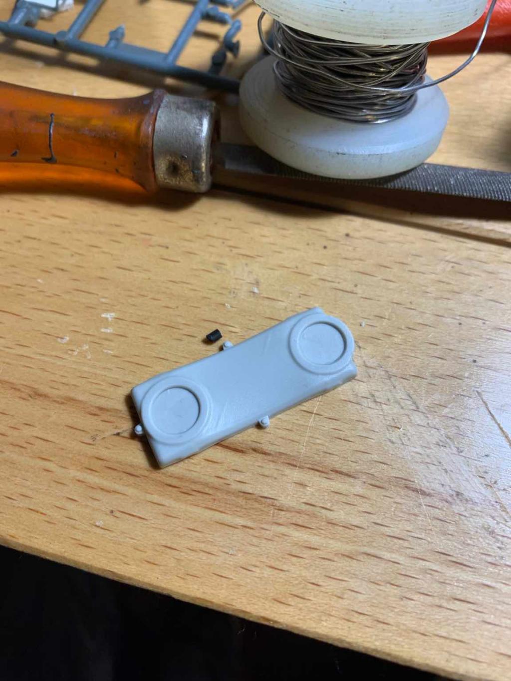

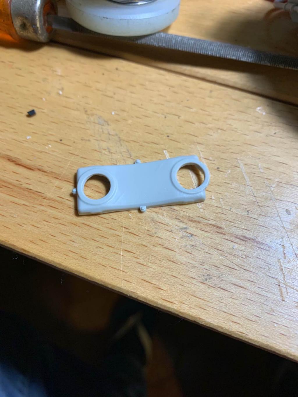

shen_lei 09-05-19 11:17 PM
13 allegato(i)
Proseguiamo con le modifiche di cui nessuno saprà nulla tranne me e voi 🤣🤣 però ammetto che sono piuttosto divertenti.
Una molto semplice: il coperchio sopra i carburatori dovrebbe essere aperto per farli respirare quindi è stato aperto
Allegato 326797Allegato 326798
