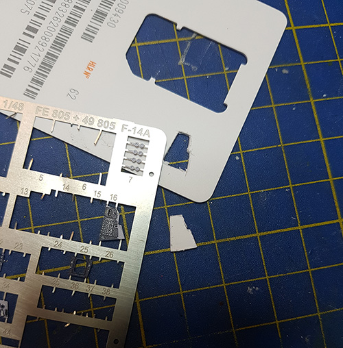

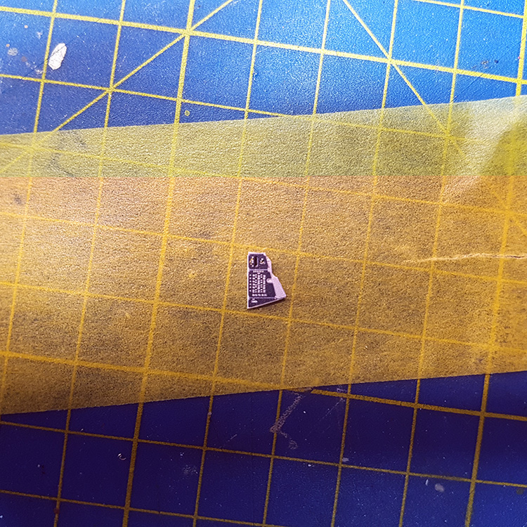

ok, è un Tamiya che si monta da solo ... e allora non te la vuoi complicare la vita?
Non so come, non so dove e quando, ma ho perso il pezzo H32
usando un supporto per sim card e la fotoincisione ho ricalcato il bordo con lo scriber, ho ripassato più volte e poi ho tagliato con il cutter
una bella limata e prova di fianco alla fotoincisione
ok , scampato pericolo

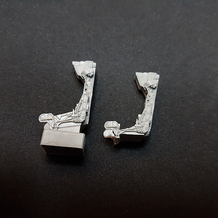

continua la galleria degli orrori, questa volta tocca alla mia completa inesperienza a trattare i dettagli in resina; ho rimosso la resina in eccesso dal primo seggiolino, ma ho sbagliato completamente strumento. Ho utilizzato una seghetto fotoinciso, che si piegava in continuazione obbligandomi a esercitare più forza sul pezzo in resina con il risultato di rovinarlo.
sono riuscito a recuperare qualche pezzo e ad incollarlo in sede recuperando qualcosa, il pezzo che manca l'ho rifatto con del plasticard ma lo incollerò una volta poggiata l'imbottitura del sedile nel seggiolino, sempre ammesso che si veda qualcosa poi eh
ho lasciato passare 24 ore e poi ho cambiato strumento: questa volta seghetto rigido Tamiya, molta attenzione a dove facevo pressione e ... il risultato è stato premiante, pezzo perfetto.
Qui c'e' sempre da imparare.
nell'ultima foto i filtri che ho montato sulla maschera per lavorare i pezzi in resina.

Fai bene ad usare i filtri, la resina crea polveri sottilissime.
Ottimo anche il taglio del seggiolino.

Ok mi segno il seghetto tamiya. Ottimo. Io faccio tutto col cilindro abrasivo sul proxxon mandato ad 1 milione di giri, viene bene ma faccio nevicare in camera
con il seghetto Tamiya è andato via liscio, 5/6 passate ed avevo finito.
io non ho usato il proxxon perchè ero letteralmente terrorizzato da quanto letto in rete sulla pericolosità relativa all'inalazione della polvere di resina.
Quindi maschera con filtri appositi, piccola bacinella d'acqua per bagnare pezzo e seghetto e limitare le polveri, aspira-briciole Black-Decker, frittatona gigante, birra ghiacciata... ah no questa è un'altra scena

Sì me lo procurerò perché alla fine la maggior parte della polvere la fai per levare il blocco di supporto
Io avevo provato col seghetto da traforo ma o sono un pessimo segaiolo ( ehm……vabbeh) oppure è l’attrezzo sbagliato
