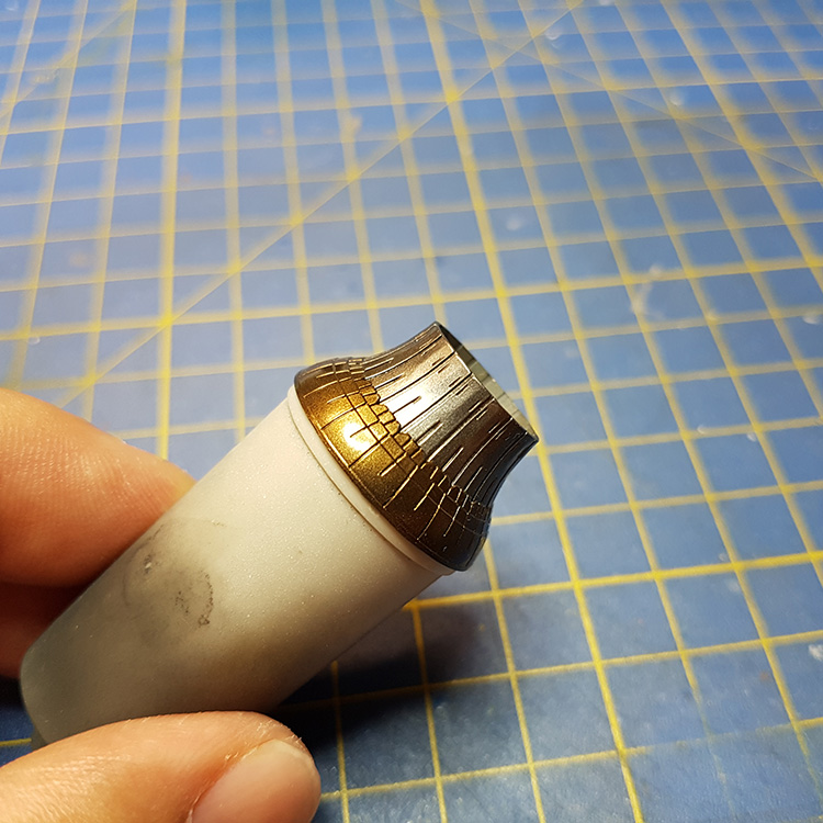

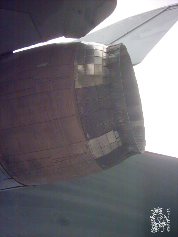

ho dedicato un mese agli ugelli del mio F-14, nella mia brevissima vita da modellista non mi era mai capitato di dedicare un tempo così lungo ad un singolo particolare.
partiamo da qui, questi sono i riferimenti ai quali mi volevo ispirare, non so se ho scelto questi perchè erano i più "complicati" o semplicemente perchè mi piaceva l'effetto.
sono partito da qui, AK Exterme Metal Pale Burnt Metal e AK Extreme Metal Metallic Smoke, sulla base black gloss di Ak
dopodichè ho sigillato con il trasparente AK Intermediate Gauzy Agent Shine Enancher
... continua

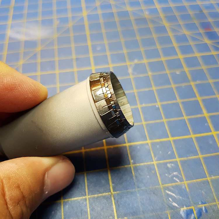

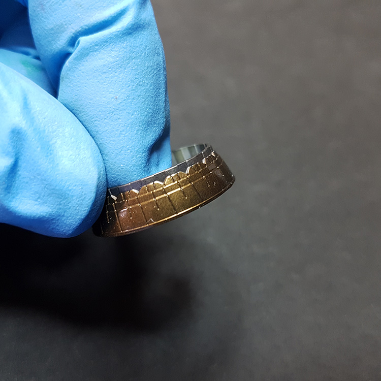

... quindi ho ripreso un'idea trovata sul web.
Tamiya Enamel : Metallic Blue, Gold leaf, Titanium Silver e Gun metal
a pennello ho cominciato a colorare alcune "piastre" random, usando un pò tutti i colori, forse il gold leaf è quello che ho usato meno.
Alla fine, sempre il trasparente AK a proteggere il tutto.
... continua

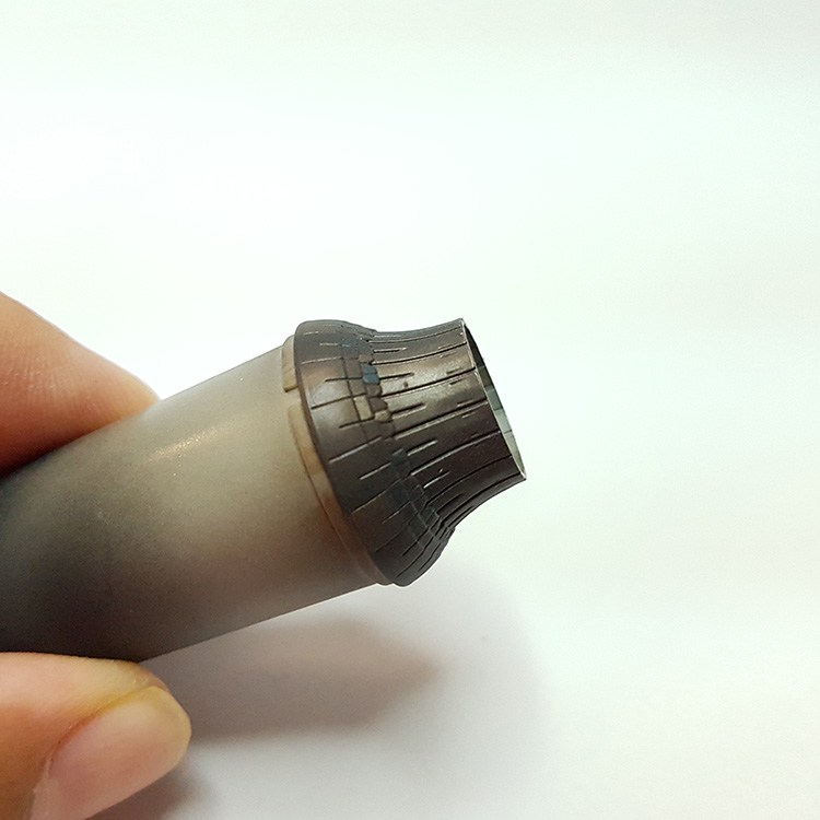

poi ho effettuato un lavaggio con l'olio Brown di Abteilung502 e di nuovo tutto sigillato con trasparente lucido.
quindi, Tamiya Smoke ultra diluito, tante tante ma tante mani a distanza di circa 15 minuti fino a "coprire" gli smalti come volevo ...
... continua
