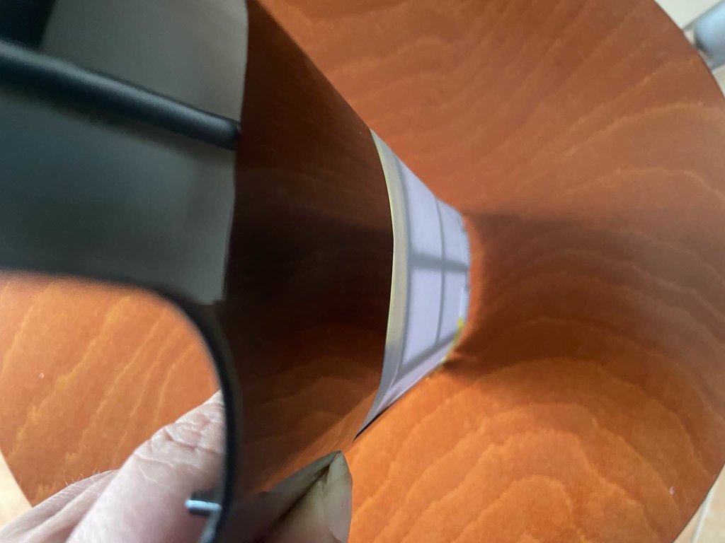

Prima prova di wrapping
Si avete letto bene.
A verniciare sono una pippa in 24 figuriamoci in 1/8. E poi la carrozza in metallo, essendo divisa in sezioni, si presta bene a questo tipo di finitura.
Allegato 431509

Ciao Ivan, se hai sentito parlare di wrapping o hai visto farlo, che sia dal vivo ho in video, la tecnica e la stessa di farlo su una auto vera.
Attacchi il vinile sul pezzo e poi gli fai seguire le sagome riscaldandolo. Attenzione però, il vinile deve essere specifico per il wrapping se no col tempo si stacca, specie sulle parti troppo sagomate poiché tende a tornare indietro una volta raffreddato. Io (l’ho reperito per via del mio lavoro che,tra tutte le lavorazioni che faccio c’è anche il wrapping,) ho usato e userò una pellicola wrapping 3M per auto vere.
