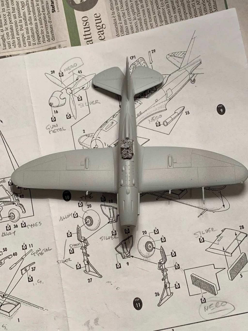

Ho dato il primer grigio chiaro Tamiya da bonza, per mascherare il cockpit, ho utilizzato una vecchia spugna 🧽 da cucina e del maskol della humbrol.
[Aereo] Reggiane Re2005 Sagittario 1:72 RS Models-img_0521.jpg
[Aereo] Reggiane Re2005 Sagittario 1:72 RS Models-img_0523.jpg
Individuati alcuni punti che necessiteranno di riempimento e/o lisciatura supplementari...
Grazie Zio primer!!
Ho deciso di ricolorare gli interni dai 3 pozzetti dei carrelli (che credo realizzerò con un verde leggero, leggero come quello che si intravede nel troncone di coda esposto al museo Caproni di Trento per intenderci...) quindi ho passato il primer anche li.
[Aereo] Reggiane Re2005 Sagittario 1:72 RS Models-img_0522.jpg
Infine mascheratura casereccia della “serra”:
[Aereo] Reggiane Re2005 Sagittario 1:72 RS Models-img_0516.jpg
[Aereo] Reggiane Re2005 Sagittario 1:72 RS Models-img_0517.jpg
[Aereo] Reggiane Re2005 Sagittario 1:72 RS Models-img_0518.jpg
Alla prossima!!!

Il grigio chiaro che ricopre il tutto è il primer Tamiya che ho dato alcuni gg. fa.
Il kit originale è color beige cacchetta.
Poi dopo il primer Tamiya avevo notato delle imperfezioni in diverse zone che ho ritrattato con carta 800 e poi 1000 bagnate e poi ho controllato usando lievi mani di Mr. surfacer 500 e ripetendo alla bisogna.
Nell’ultimo post ho invece dato 2 mani di bianco opaco sempre Tamiya per riprodurre la fascia a metà fusoliera (dove andrà lo spauracchio simbolo del 22mo gruppo) e la croce che poi conterrà lo stemma sabaudo.
[Aereo] Reggiane Re2005 Sagittario 1:72 RS Models-img_0567.jpg
