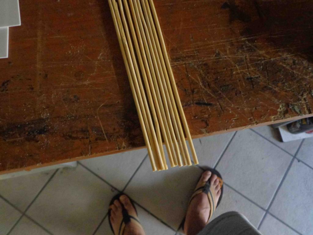

Ho realizzato il profilo dell'alettone di destra.
Ho dimenticato di farvi vedere come ho studiato uno strumento per riportare le stesse forme ambo i lati. Praticamente in base alla lunghezza del pezzo metto una fila di bastincini da cocktail e li fisso con del nastro per poi riportare la forma dall'altra parte...

Ah esisteva!
Come si chiama questo strumento?
Vecchio 06-09-19, 02:53 PM   #231
L'avatar di Rob72
Registrato dal: Dec 2012
Messaggi: 3,711
Anch'io voglio saperlo e soprattutto dove trovarlo.
Mi eviterebbe un sacco di sbattimenti per le mie autocostruzioni.
Dimenticavo: M.... Mirage che colpo d'occhio quella carrozza
Stay Tuned
STAY TUNED
Rob72 ora è in linea   Rispondi quotando
Vecchio 06-09-19, 02:56 PM   #232
L'avatar di shen_lei
Messaggi: 5,059
shen_lei inizia ad ingranare.
Sono il campione dei trovarobe 🤣🤣🤣🤣.
È un copia profili, c’è di 1000 modelli a seconda di dimensioni, materiale e numero di asticelle, si trova sia in ferramenta che nei Leroy Merlin altrimenti Amazon o AliExpress. È un ciapino da pochi €
Vecchio 06-09-19, 03:13 PM   #233
L'avatar di mirage
Registrato dal: Mar 2015
residenza: Enna
Messaggi: 4,561
mirage inizia ad ingranare.
Trovato su Amazon a 15 euro e già messo in carrello, esiste proprio di tutto oggi come oggi.

Tecnicamente, si chiama profilometro, accessorio direi indispensabile, specialmente quando si autocostruisce. Comunque, vedi bene che ingegnandoti eri giunto alla stessa soluzione, complimenti
Vecchio 07-09-19, 04:00 PM   #237
L'avatar di mirage
residenza: Enna
Messaggi: 4,561
Eh si... cmq sono sicuro che anche quando avrò l'attrezzo userò ugualmente il sistema dei bastoncini...
