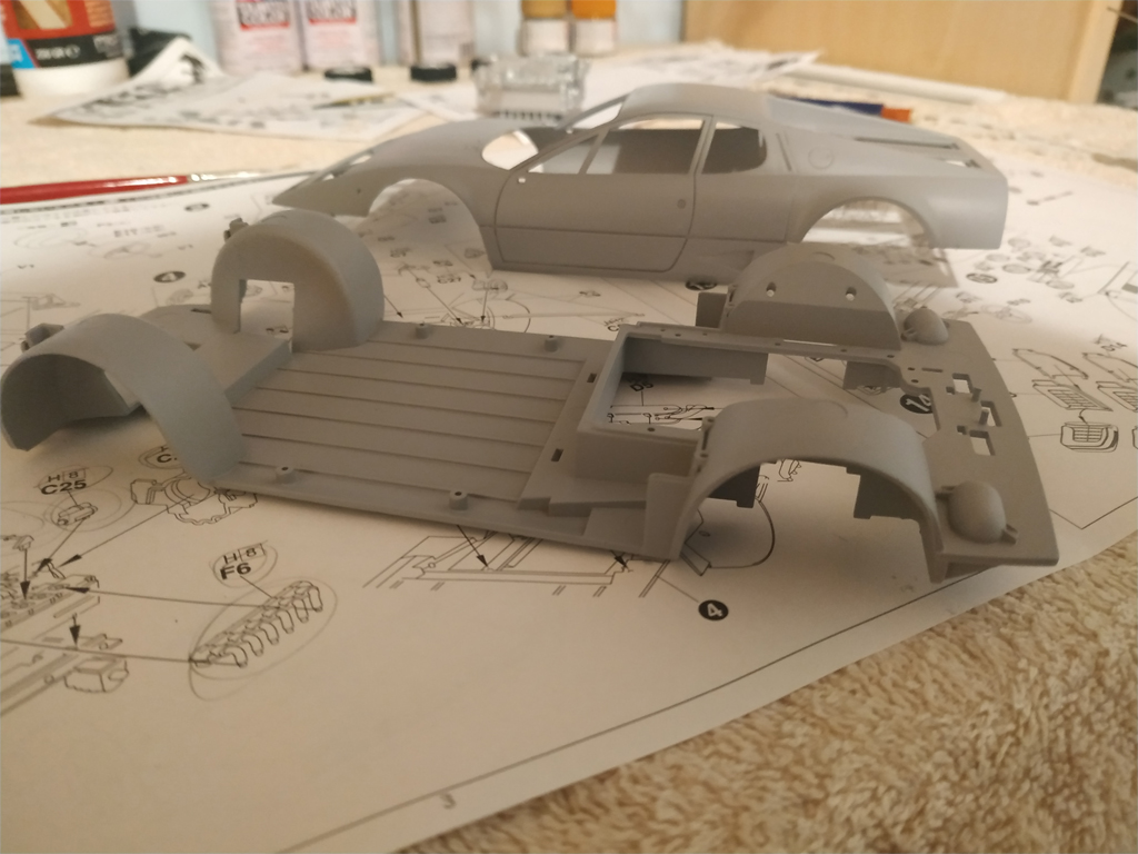

Ecco il pezzo montato a secco, ho montato la carrozzeria e la base sotto, non sembrano esserci problemi.
Ora do una risciacquata per togliere la colla e rimonto tutte le parti della carrozzeria per la prima mano di primer!
Spero di aver montato e parti giuste e necessarie per la valutazione degli ingombri in caso ditemi pure cosa dovrei aggiungere!

Ho dovuto staccare il parafanghi anteriore e posteriore perche ho notato che altrimenti non riuscito ad inserire la base, spero mi passiate l' errore!

Non credo che qui si possa parlare di "errore"... Le prove a secco servono appunto a verificare che gli accoppiamenti siano precisi o se ci sia da lavorare sui pezzi prima di procedere con la verniciatura. Li puoi staccare e riattaccare quante volte vuoi, non è una cosa da fare per forza, serve a te per agevolarti il lavoro e per prendere più confidenza con il montaggio! Quindi, segui le istruzioni del modello e vai tranquillo!
