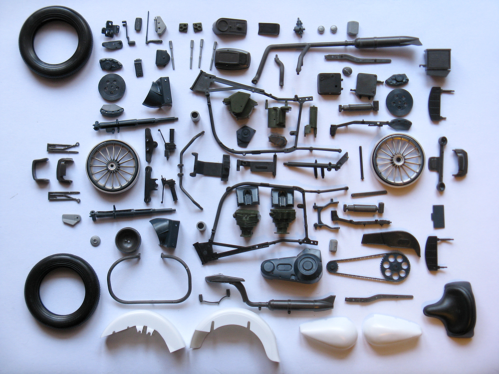

Buonasera a tutti, finito il wla ho iniziato a metter mano a questo kit, si tratta di un flh Electra Glide con motore shovelhead 1340cc, prodotto dal 1966 al 1984.
Il kit di montaggio è un Academy del 1987, la qualità lascia molto a desiderare, stampate piene di bave e segni di stampaggio, accoppiamenti pessimi, il dettaglio non è male ma mancano alcuni pezzi tipo la pompa dell'olio e la leva della frizione sul cambio.
L'idea è quella di farla in versione civile, molto classica, bella luccicante e piena di cromature..

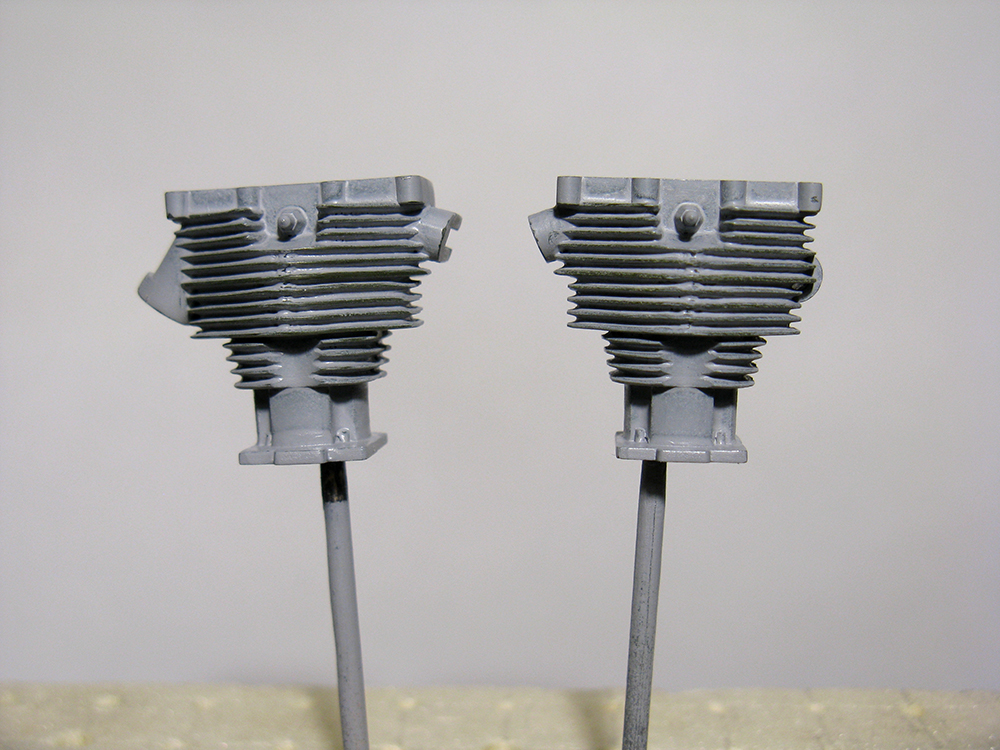

Per togliere le cromature uso il liquido freni. Rispetto allo chante clair o similari il liquido freni riesce a togliere anche quella specie di "pappetta" giallastra usata come fondo alle cromature, ci mette più tempo ad agire, di solito 24/48 ore, queste erano particolarmente resistenti ho dovuto tenerle a bagno per 5/6 giorni, poi con uno spazzolino viene via tutto fino alla nuda plastica, infine do una lavata ai pezzi con sgrassante e acqua.
Un'alternativa può essere il fornet o il calfort o comunque prodotti che contengono una bassa percentuale di acido, mi era capitato di usarli qualche anno fa.
Le alette dei cilindri le ho ripassate una ad una con della carta abrasiva piegata in due, le scelte di academy non sono il massimo sopratutto per come sono fatti i collettori della marmitta e del carburatore e per le candele stampate assieme e per di più sulla faccia sbagliata..
[Moto] Harley Davidson FLH - Academy 1/10-img_3894.jpg   [Moto] Harley Davidson FLH - Academy 1/10-img_3895.jpg
