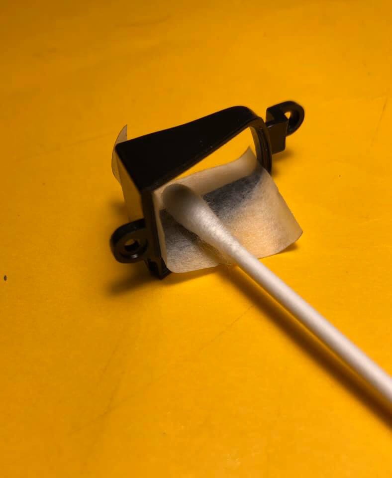

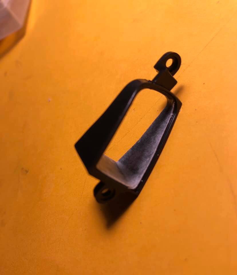

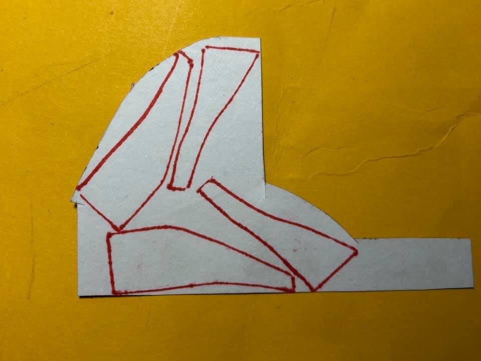

predefinito Ferrari F40 competizione 1/8 Centauria - Build guide
Altra modifica che avevo in mente riguarda le prese aria dei freni. Il condotto che parte dal paraurti sino ad arrivare al corrugato credo al 90% sia in carbonio.
Per crearsi le dime per le decal da autoprodursi serve o il masking tape o anche il nastro di carta, del cartoncino, un cutter da modellismo con lama nuova e le forbici da carta.
Con il nastro di carta si copre l’area interessata, bisogna evitare di far dare grinze al nastro cercando di stenderlo nella posizione che vuole il nastro e senza forzarlo...in quanto la forzatura si trasformerebbe in grinze assicurate sulle decal.
Una volta steso va rifilato col cutter. Si asporta la dima appena creata e la si pone sul cartoncino. Io per comidità evidenzio il perimetro.
Una volta ritagliato il cartoncino si ha la dima da riprodurre sulla decal. Quando si va a riprodurre la decal, la dima va ribaltata rispetto a come l’avete attaccata al pezzo. Le prime volte mi sbagliavo e mi veniva la decal speculare a quella che in realtà volevo.
Ma qui basta farla da un senso e poi dall’altro in quanto abbiamo effettivamente sia un destro che un sinistro.
Una volta preparate le decal dal nostro foglio di carbonio (che potete trovare nei vari negozi di modellismo online: hiroboy, spotmodel, hjl) si passa al momento della posa. Il mio carbonio me lo ha gentilmente fornito l’utente Matilde.
Quello che serve è:
- Liquido per agevolare posa decal: io uso il tamiya Mark fit
- ammorbidente decal che serve ad aiutare a stendere la decal nei punti più ostici, il migliore è il microsol e lo trovate nei vari negozi online prima citati o anche su amazon (un ottimo equivalente è anche il decal set della scale motorsport)
- pinzette per prendere le decal
- coton fioc per rollare la decal nel momento che si stende
- pennellino per stendere i vari liquidi prima citati
- acqua per bagnare la decal (20 secondi in ammollo in acqua tiepida e poi si aspetta qualche minuto posandola su un panno e si stacca da sola dalla base di carta)
-phon per aiutare decal a stendersi.
Una volta posizionata la decal ho aspettato una mezz’ora di posa (in realtà ci vuole un giorno e passa per la completa posa) ho rifilato i filetti del paraurti con la 5 vite. In pratica ho maschiato i 4 fori.
E infine sono andato su con i miei convogliatori in carbonio.
Non metteró le retine in quanto non mi pare ci fosse sulla Competizione e poi non le metto anche perchè nasconderei ancora di più il carbonio appena steso.
Esternamente alla presa aria a mio avviso non serve metter decal, in quanto cofano e paraurti saranno completamente carenati e non si vedrà più nulla nella parte interna delle prese aria.
Per questo prima fasciolo è tutto e ora aspettiamo il 17 per avere il primi sedile per cui ho già mezzo in mente come operare.
