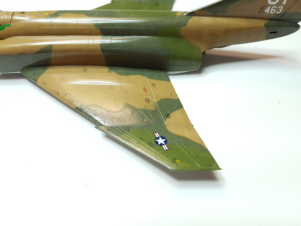

Ho bisogno di aiuto.
Premessa: io l'aereo con quelle decals nella canopy non lo lascio.
Soluzione A: Strappo tutto con lo scotch e lo lascio così, senza banda verde, perdendo il riferimento all'originale. (adesso cerco in rete se c'è una foto del F4-D del Col. Steve Ritchie senza quella colorazione verde nell'abitacolo )
Soluzione B: Strappo tutto, tento una mascheratura azzardata a modello finito e passo una mano di Tamiya X-28 Park Green
Soluzione C: strappo tutto, tento di scollare i pezzi del canopy ( che errore tremendo che è stato montarlo ad inizio modello! Mai più! Mai più!) , maschero e vernicio con X-28.
Altra soluzione: a voi.
P.S. sotto una prova di X-28 su pezzi di scarto
[AEREO] F-4D Phantom II - Italeri - 1:72-20190112_181610.jpg   [AEREO] F-4D Phantom II - Italeri - 1:72-20190112_181618.jpg   [AEREO] F-4D Phantom II - Italeri - 1:72-20190112_181711.jpg
Ciao, Massimiliano.

intanto qualche foto di avanzamento posa decals nella superficie superiore
[AEREO] F-4D Phantom II - Italeri - 1:72-20190112_181536.jpg   [AEREO] F-4D Phantom II - Italeri - 1:72-phantom-f-4d-italeri_115.jpg   [AEREO] F-4D Phantom II - Italeri - 1:72-phantom-f-4d-italeri_116.jpg
[AEREO] F-4D Phantom II - Italeri - 1:72-phantom-f-4d-italeri_118.jpg
Ciao, Massimiliano.
