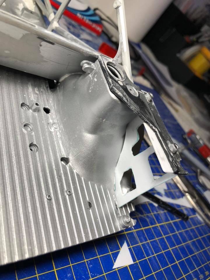

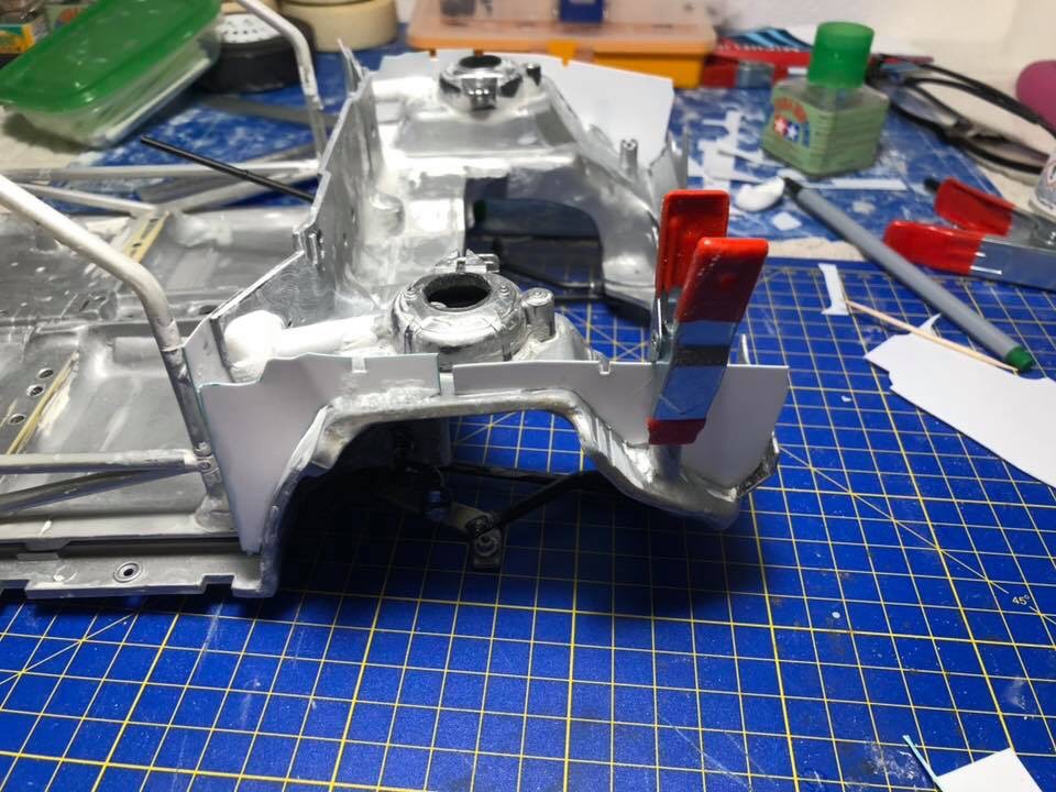

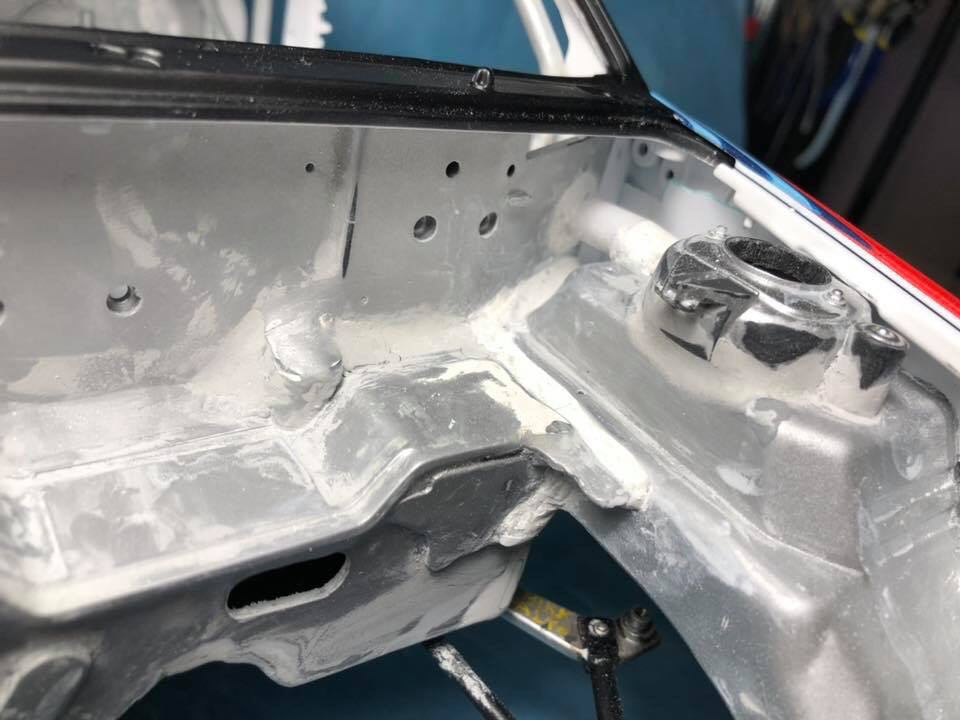

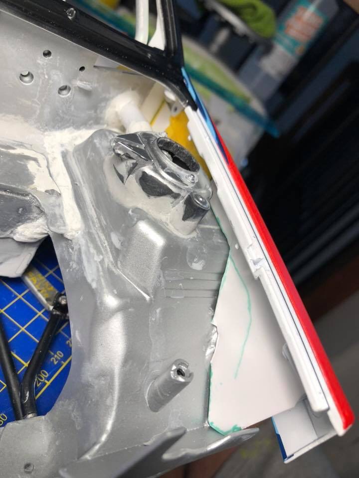

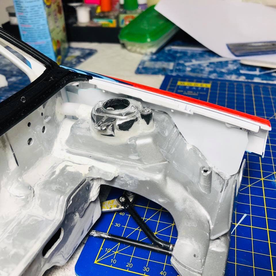

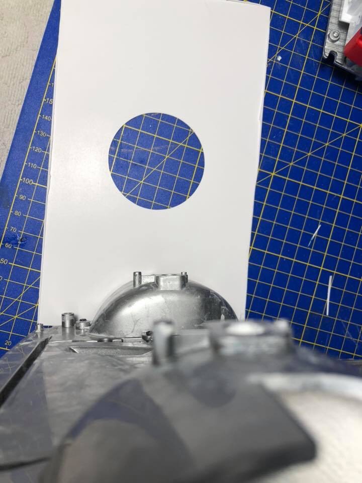

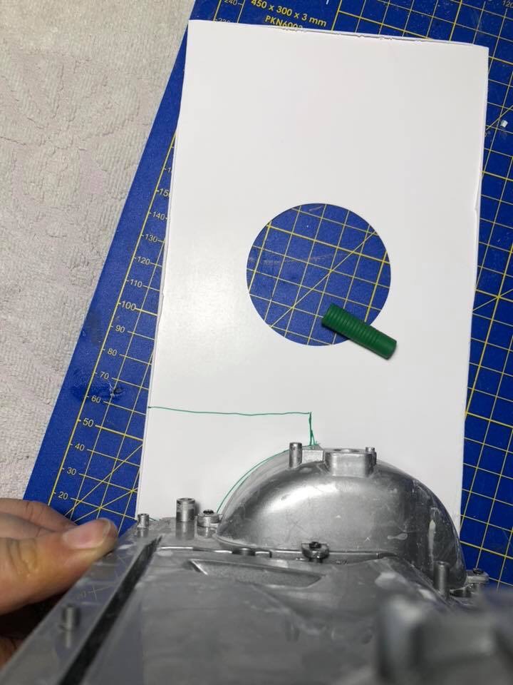

Tornando a questa bestia nera:
Ho cercato di riempire i parafanghi anteriore per nascondere tutti i pioli di fissaggio e per riempire le zone vuote sia all’anteriore e al posteriore. Una volta chiuso, stuccato e verniciato in alluminio credo avrà tutto un’altro impatto visivo.
Con del cartoncino e i pianale di Roby alla mano ho sagomato le paratie interne, aggiustandole successivamente con altro cartoncino e masking tape.
Una volta riprodotte le dime, le ho rifatte in plasticard, poi tra colla tamiya verde e ciano + Bicarbonato ho saldato il tutto.
Oltre alle laterali ant e post ho chiuso anche lo spazio mancante sulla paratia motore/abitacolo d fatto un ulteriore check con il cruscotto per vedere che il tutto non si desse fastidio.
Con le nuove paratie posteriori ho aperto le sagome degli scatolati rifacendomi alle foto delle sorelle maggiori.
Inoltre studieró come ricollocare i led anteriori per non avere in mezzo i cavetti e per farli passare nascosti.

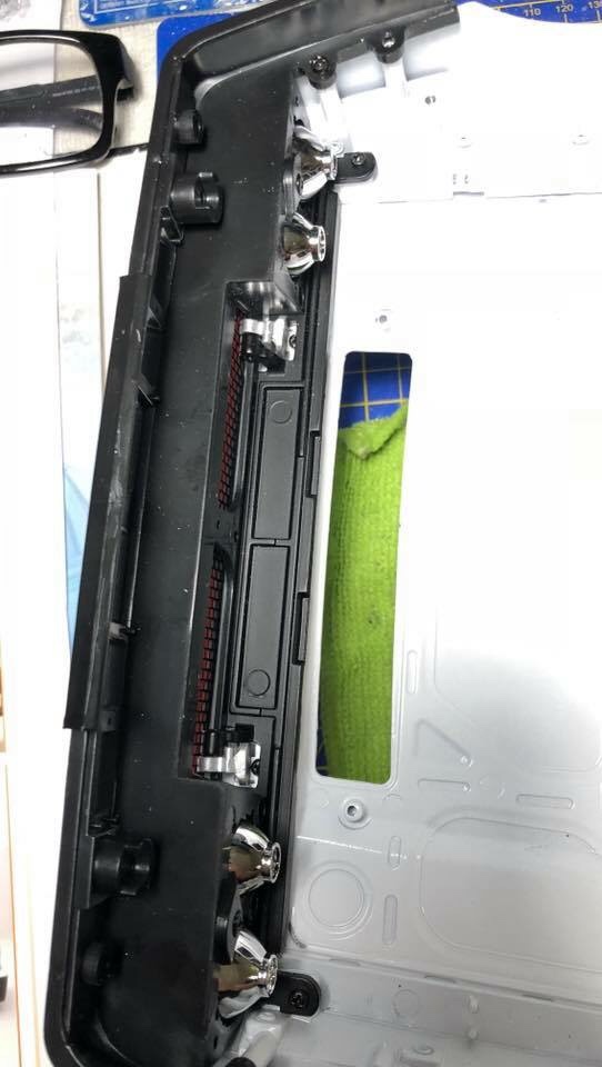

Altra particolarità (sottolineata da un utente del gruppo FB) della wrc:
il paraurti anteriore era montato spostato in avanti per far respirare meglio il turbo e l'intercooler.
Praticamente la punta del paraurti termina in corrispondenza con la prima curva blue della livrea martini sul parafango.
Visionando le istruzioni, ho iniziato a montare il paraurti sui parafanghi e il paraurti si monta stock. La mia idea iniziale sarebbe stato di asolare gli attacchi del paraurti in modo da spostarlo in avanti, ma poi si sarebbe traslato anche tutto il discorso fari e mascherina implicando un non facile lavoro di taglia, allunga e cuci.
Come seconda soluzione possibile (più facile sulla carta, ma anche più delicata): accorciare i cantonali del paraurti.
Ho finalmente avuto modi di testare il masking tape per curvature della tamiya....ed effettivamente un gran prodotto.
con il tutto montato ho posizionato il nastro prendendo come riferimento proprio la punta della livrea martini.
Messo una bella punta nuova e ho iniziato pian piano ad incidere, poi dopo aver creato il "solco madre" ho continuato a ripassare il taglio fino a quando non ho asportato la fetta.
Accorciato e tutto ok....però si è presentato un altro problema, ora si vede la parte interna dei parafanghi.
Scavato con lime e risagomato in modo sa renderlo più omogeneo.

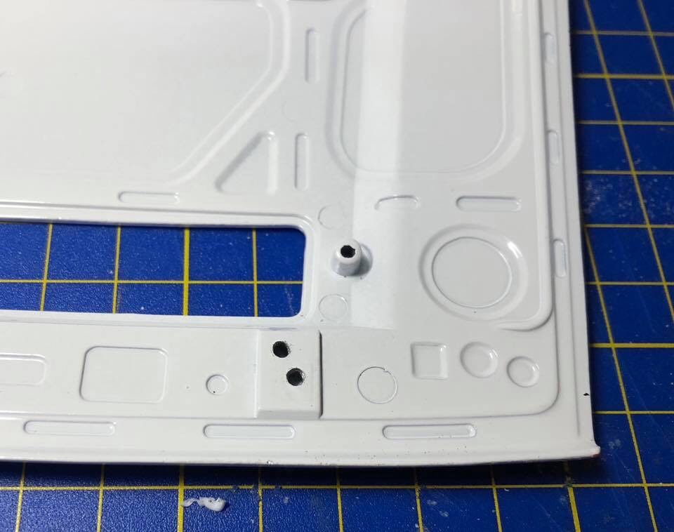

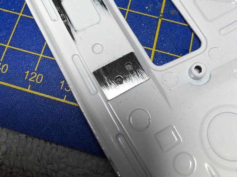

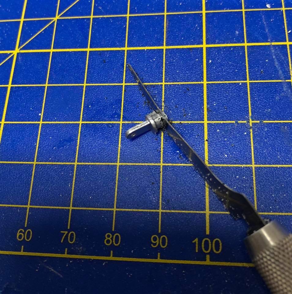

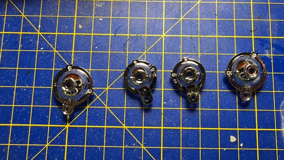

Vecchio 06-11-18, 07:03 PM   #371
L'avatar di frah2o
Registrato dal: Jun 2016
residenza: Ferrara
Messaggi: 3,089
frah2o inizia ad ingranare.

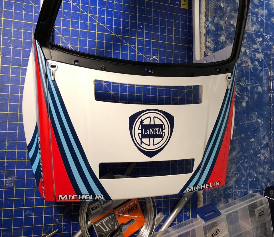

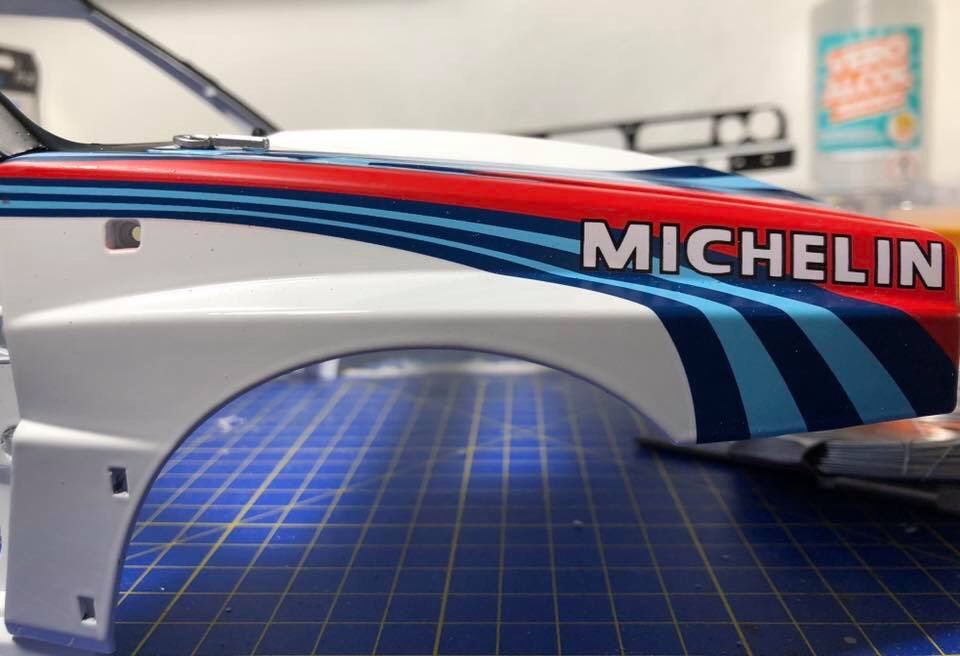

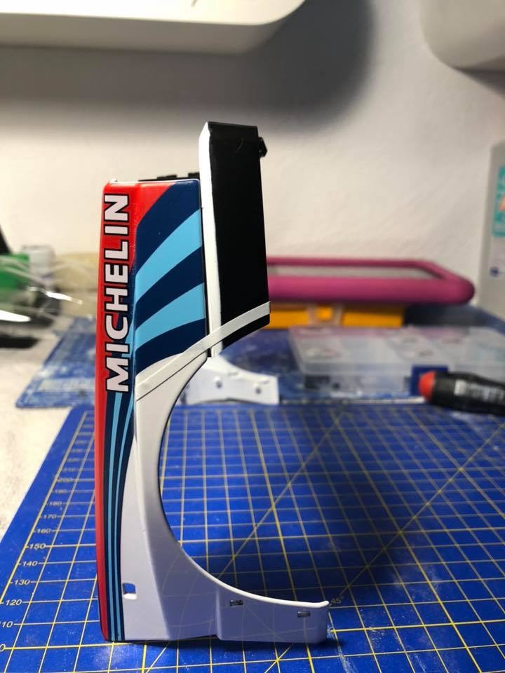

Come sottolineato da vari utenti del
gruppo FB, l’accoppiamento parafanghi cofano è una merda (senza tanti giri di parole)
Problemi:
Cofano alzato rispetto ai parafanghi in tutti e 4 gli angoli, il motivo:
- cerniere troppo alte
- pioli ganci sicurezza troppo alti
L’unica soluzione percorribile, ma anche delicata (io ho fatto scorta di 5 cofani per prove ed esperimenti) è una:
- spianare gli attcchi cofano
- elimniare lo scalino guida dalle cerniere
- abbassare i pioli di sicurezza di 2 mm (lato vite)
- eliminare il bordo del piolo che lo fermerebbe oltre la quota della linea di base del parabrezza.
Armato di dremel Non sono andato tanto per il sottile avendo vari cofani.
Fodererò il cofano finale da fuori con masking tape (e non nastro di carta, in quanto scaldandosi potrebbe lasciar residui e rovinare la livrea)
Internamente se scappa la lima, ritocco di bianco e via.
Ora posso dire 100 volte meglio della versione out of box

E per terminare la giornata sono andato dietro ad un’altro dubbio che mi perseguiva: ovvero lo spazio dietro ai fanali.
Alcuni di voi si staranno chiedendo (forse): ma sto qua salta da assetto a pianale a paratie a carrozzeria?
E purtroppo è tutto concatenato: cablaggi fari sono da istruzioni fissati sulla carrozzeria e in un punto passano esterni (obbrobriosi), per poterli passare internamente, dovevo costruire i passaruota interni, per poi verificarli con l’allineamento del cofano e la traversa motore, al quale poi va fissato il paraurti che avendolo affettato il pianale andava poi modificato. E una volta tutto su poi ci sono i fanali con il cablaggio in mezzo al c....e quindi verificare se il mio filtro aria andava su e di conseguenza la struttura dell’intercooler.
Insomma alla fiera dell’est per 2 soldi.....e cosi via.
Sistemato la mascherina che veniva troppo in fuori e non faceva aprire il cofano (altro problema noto)
Montati i fari, montato cablaggio....ho preso paura.
Riforato le sedi per mettere i led da 3 mm in una posizione meno invasiva. Non ho incollato la parte anteriore delle paratie per far girare i cavi internamente tra i miei nuovi pannelli e i parafanghi.
Una volta fatto ció ho affettato il mio embrione di preda d’aria per vedere se montava e direi che come ingombri ci siamo e i cablaggi sono abbastanza occultati.
A breve tapperò i fori originali dei led con del plasticard e con del clear yellow andró a sfumare i led (negli anni 90 correvano con le sane e vecchie alogene e non con gli xeno)
