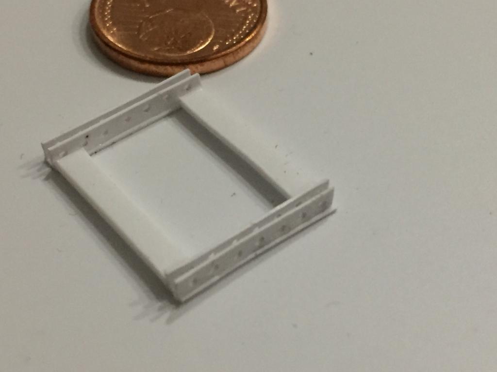

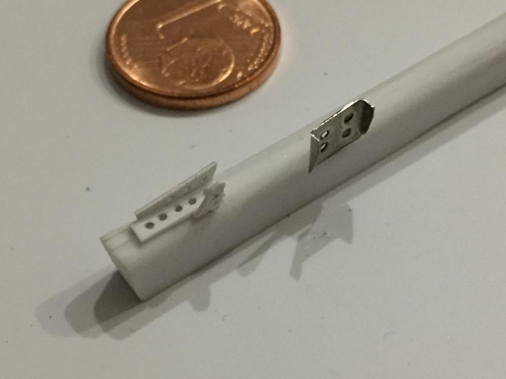

Inizio a popolare un po' l'abitacolo, alcuni particolari nella console tra fotoincisioni avanzate e plasticard, realizzata la guida per il sedile di destra (anche se non ci sarà il sedile), impianto estinguente da un set meri kits, piastra sottostante fatta con un foglio di stagno da 0,4mm, per finire ho aperto i fori sul sedile per le cinture inferiori. Bene, sto pensando a cosa fare per rendere cruscotto, sedile, e pannello posteriore in tessutino. Ho una busta di flocking bianco, ma credo sia piuttosto fuori scala, infatti non lo mai aperta, l'alternativa sarebbe primer spruzzato molto denso e da lontano, tecnica tra l'altro già utilizzata in altri lavori, c'è naturalmente da mascherare le zone da lasciare lisce....vediamo cosa esce fuori. Ecco intanto qualche foto.
