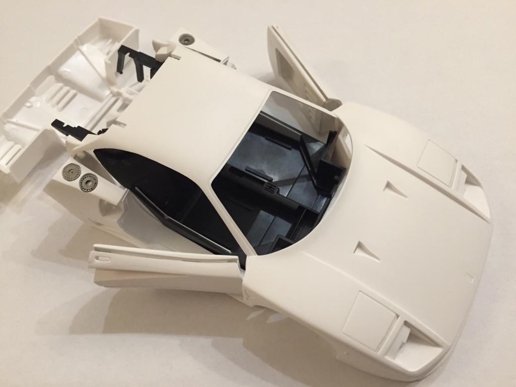

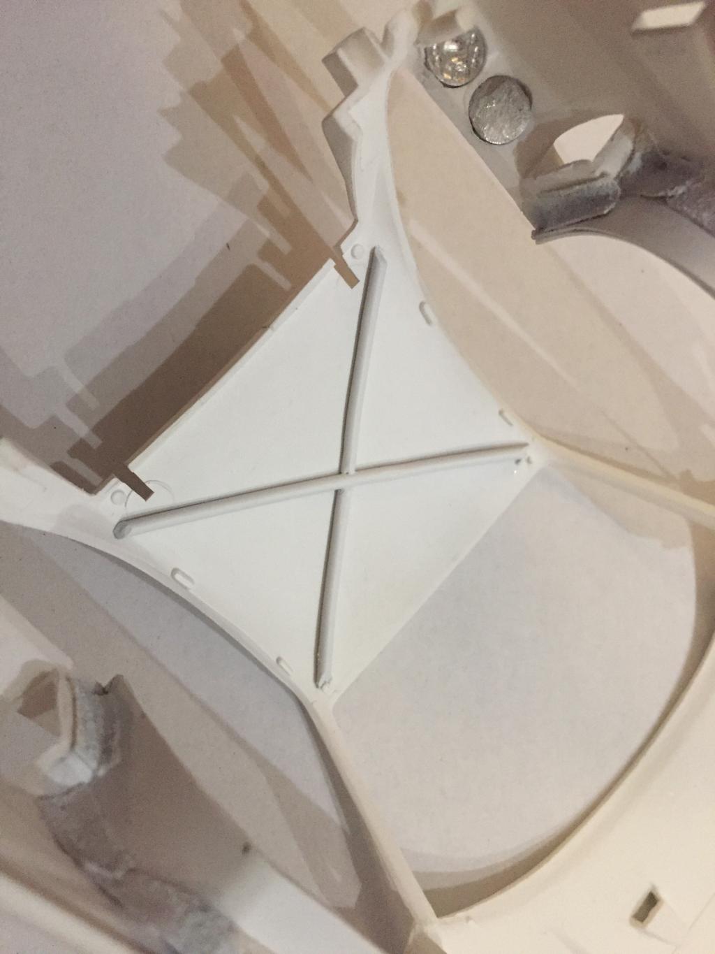

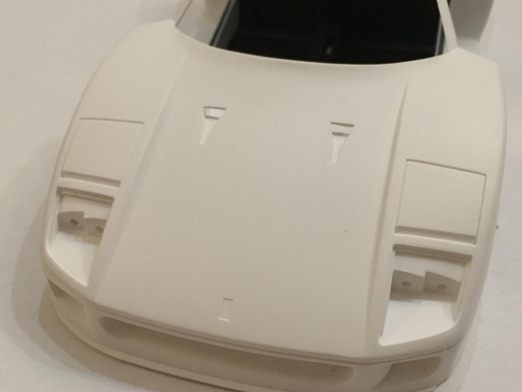

Gentile massi, ma non sono del tutto fedeli agli originali...credo infatti che andranno rivisti più in là! Intanto eccoci alla mano di primer, a dire il vero sono rimasto molto contento del risultato delle modifiche, pensavo dovevo ri stuccare qua e là, invece il lavoro ad occhio è andato meglio delle aspettative. Ho dimenticato di fotografare il sotto tetto, al quale ho spianato la scritta tamiya ecc ecc in rilievo, e aggiunto un rinforzo ad X appena sopra il roll bar, visto solo ieri in alcune foto....ora non ho idea se fosse parte del materiale composito della scocca o una parte "extra" del roll bar....ma comunque c'è e lo replicato. Non appena riaprirò la macchina farò qualche scatto anche dell'interno.

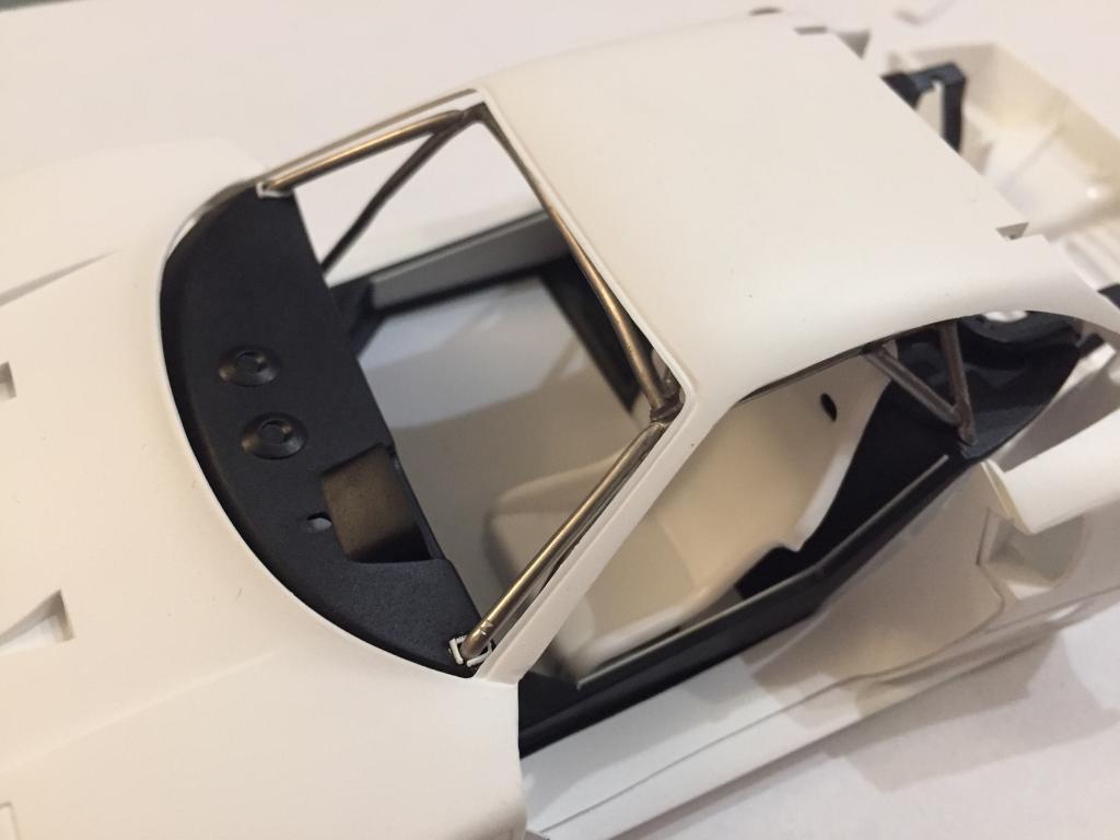

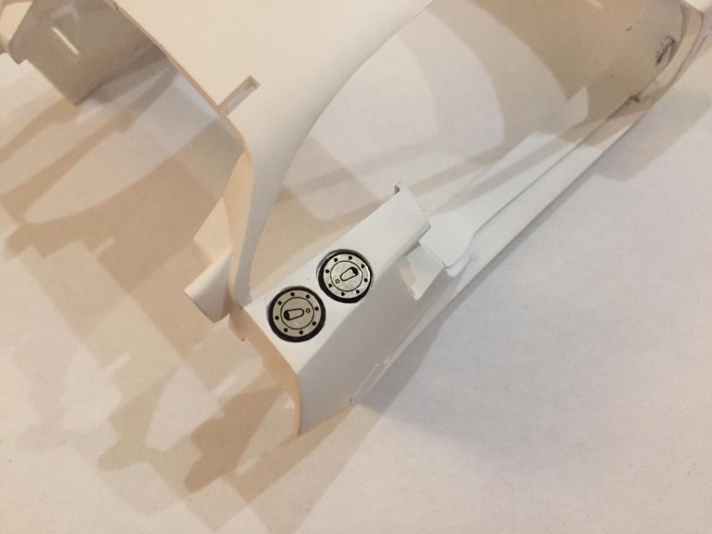

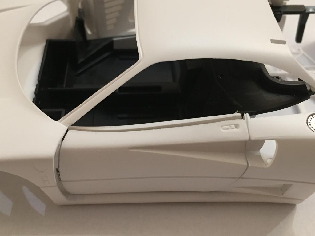

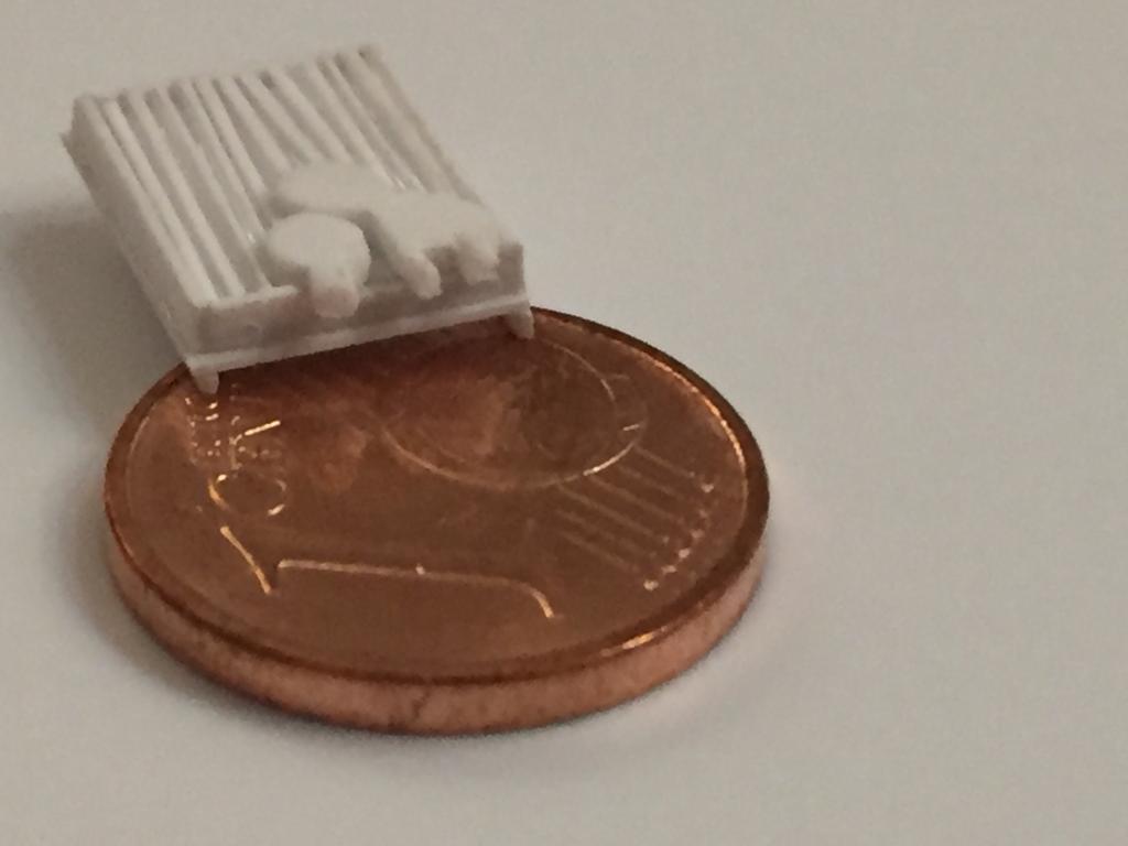

Si prosegue col lavoro. Come detto i tappi rifornimento erano sbagliati, mi sono procurato un set della renaissance e ho risolto il problema, ho fatto anche qualche foto del rinforzo sotto tetto.

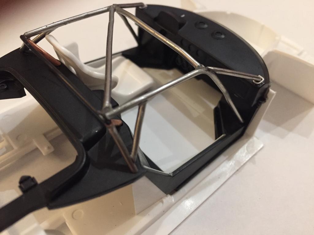

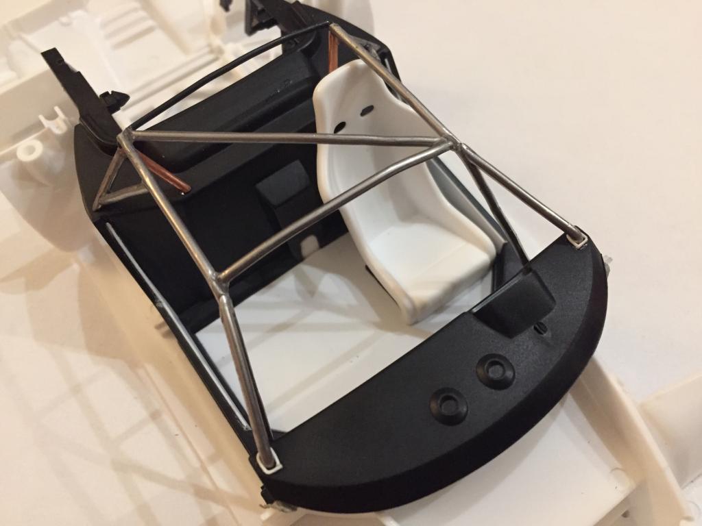

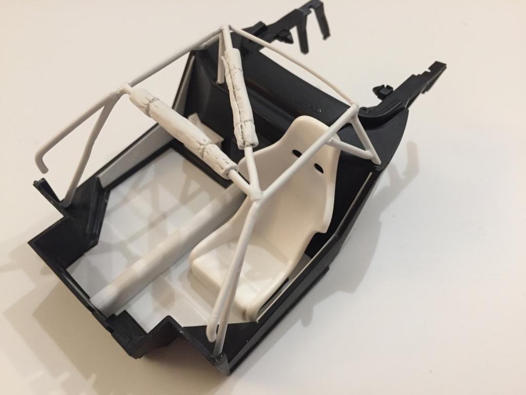

Si passa all'abitacolo. Il kit propone la versione stradale, che non c'entra nulla.....quindi via di fresa, ho tolto la parte centrale, eliminato le guide per il sedile passeggero e una parete sempre lato passeggero. Prese le misure ho coperto tutto col plasticard, scelto perché altrimenti non comodissimo da stuccare e lisciare....tutto il resto andrà ricostruito, ma prima mi sono dedicato al roll bar, ero partito con tubi in rame, ma ho deviato sul filo stagno per praticità di lavorazione (in fin dei conti non deve realmente proteggere il pilota) prese tutte le misure ho ricreato la gabbia. Dalle foto ho notato due tubi che scendevano attraverso il cuscrotto, e nei fori una sorta di bordino, per riproporlo ho utilizzato una piccola striscia di plastica. Al momento è ancora tutto appoggiato, ma pensò che vada bene. Mancano in pratica un paio di protezioni che vanno sui tubi sopra la testa del pilota, che probabilmente farò col milliput! Ecco intanto qualche scatto.

Filo di stagno? Non è un po' troppo morbido da maneggiare? Quando dovrai verniciarlo?
Vecchio 16-10-17, 08:34 AM   #37
residenza: Bolzano
Messaggi: 4,637
lavoro fantastico, seguo con interesse
anche io sono un pochino perplesso col filo di stagno, si piega e schiaccia veramente con pochissimo.. ma sembra tu sappia quello che fai

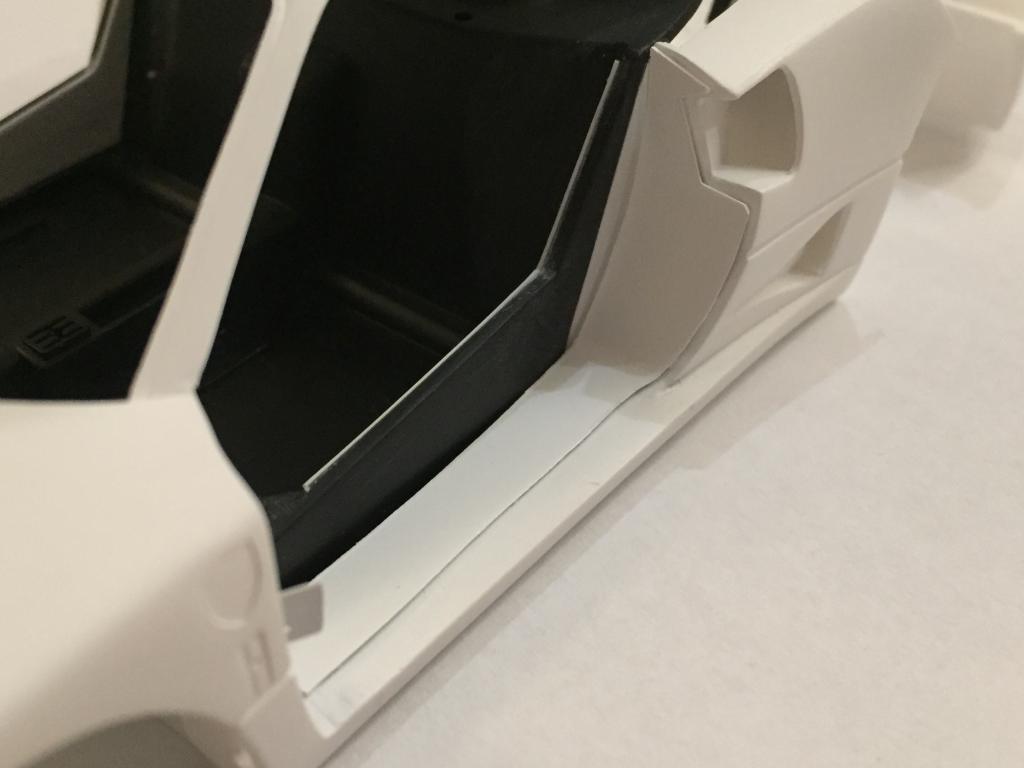

altra cosa che trovo complicata sono le portiere già chiuse, verniciare l'interno sarà un bel casino.. forse una spruzzata di colore all'interno della "scatola" ti conveniva darla prima

Il roll bar (densità e durezza del metallo a parte) è talmente bello che è quasi un delitto verniciarlo.

Come hai incollato lo stagno?
Vecchio 16-10-17, 01:27 PM   #40
alfredo87
Grazie a tutti intanto!!! In realtà tutta la struttura è abbastanza solida, ho incollato tutto con la ciano, aggiungendone altra poi per dare l'idea di una saldatura. L'unica volta in cui avevo già realizzato un rollbar (si tratta di molto tempo fa) avevo utilizzato un normale fil di ferro.....ora che è la colla è asciutta proverò a toglierlo per vederne la robustezza! Una delle altre cose no in questo kit e anche il sedile, quelli sparco che montava la competizione sono diversi, ho visto un set della mfh, se non costano uno sproposito gli faccio un pensierino!!!

Dimenticavo, per quando riguarda invece l'interno porte, in realtà non sarà agevolissimo....dovrei comunque riuscire a dare un fondo nero, e poi rivestire in kevlar le zone visibili dall'esterno

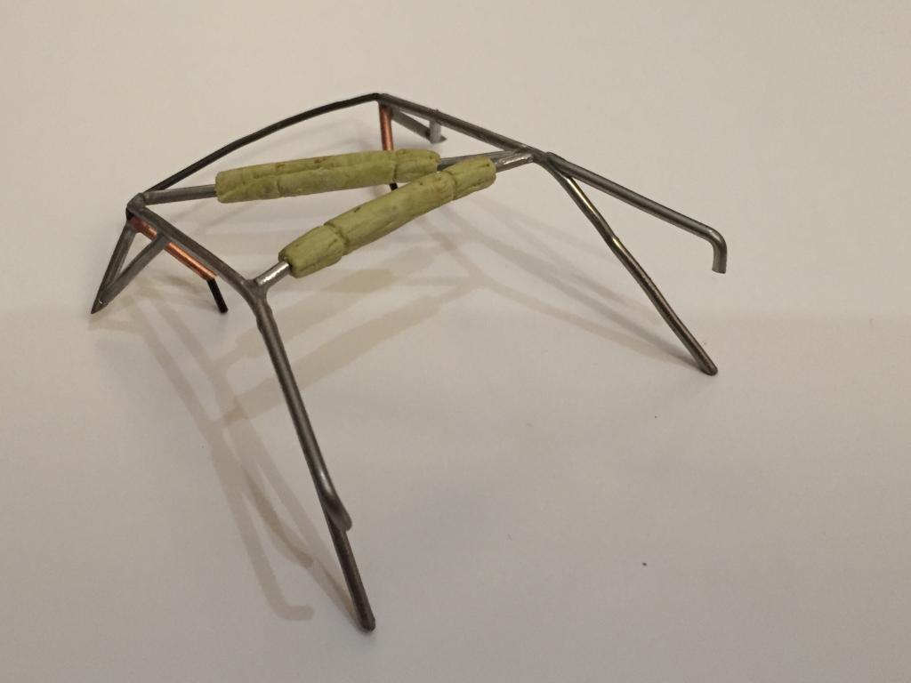

Gentilissimo zaphod, anche se ci sono tanti altri wip in cui potrai imparare molto di più!!! Provo a fare del mio meglio. Si prosegue, ho aggiunto i due cuscini sul rollbar realizzati col milliput. Ho fatto qualche piega e due bordini al quale andrò a mettere due fascette, infine una mano di primer. Quindi mi sono dato al fai da te, ho realizzato da zero la centralina montata sullo schienale passeggero, e la nuova console al quale andranno altri particolari da fare da zero, tutto in plasticard. Infine ho lisciato il retro sedile, avevo accennato l'opzione di prendere dei sedili mfh, ma come immaginavo costano quando un kit, non ne vale la pena. Direi che va bene anche questo, mancano in pratica solo i fori per le cinture laterali. Per oggi è tutto.
