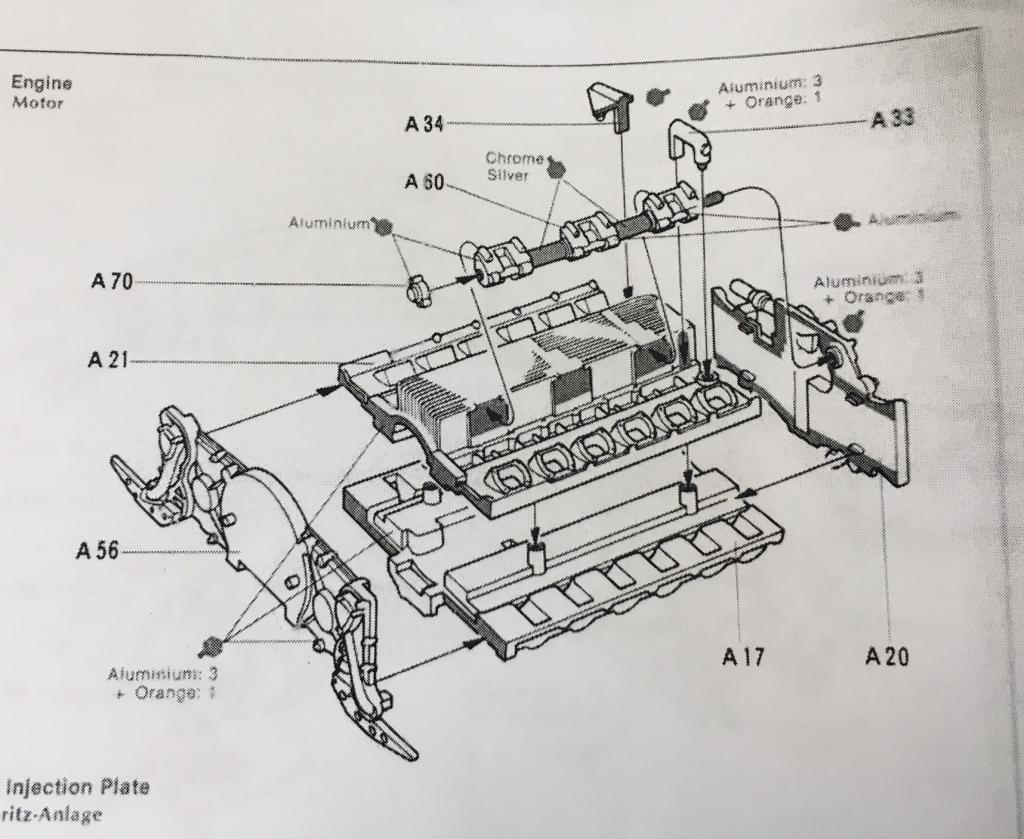

Sono arrivato ad accumulare fino alla'uscita 22 e il motore è quasi ormai completo di tutti i pezzi pronto per cominciare ad essere lavorato. Col golf sono mezzo fermo ormai e non volendo stare con le mani in mano almeno comincio il motore della 312 T4.
Mi sono stampato le istruzioni della 1/12 Tamiya per avere un riferimento dei colori più approfondito, e ho provato a cercare i pdf della 1/20 della mfh ma senza riuscire a scovarli,
La colorazione del monoblocco o basamento proposta è un mix di 3 parti di aluminium e 1 di orange.
Il motore utilizzato sulla 312T4 è il Ferrari 015 e vedendo da internet mi pare sia color alluminio e non magnesio, (mi sembra che la miscela porti del 3 a 1 porti al magnesio)...ma credo che in realtà le foto possono falsare il modello dell'auto di provenienza essendo questo motore utilizzato su varie monoposto.
Cercando e spulciando i wip di assemblaggio di varie 312 t4 si vede che effettivamente è stato colorato con il mix proposto da tamiya
Ma prima di metterci mani per cominciare a iniziarlo volevo chiedere lumi a voi che siete più informati.

il discorso del colore magnesio,che ossida a contatto con l'aria,è relativo....
quando correvo in kart avevo cerchi in magnesio...e stavo attento a mantenerli verniciati,per appunto evitare ossidazioni e "sbriciolamento".
Io li avevo color oro pallido..(pale gold),ma altri li avevano neri...altri verniciati in alluminio....
Basta che fossero coperti.
Stessa cosa per i motori di quelle Ferrari...che avevano molte parti in magnesio.Solitamente li coloravano di "pale gold",o champagne gold,o come lo vuoi chiamare.
Io farei riferimento però a foto originali del '79...Non di wip o istruzioni che,a volte,portano fuori strada....
Ultima cosa..la miscela per fare il pale gold,adesso la puoi saltare poichè ci sono colori già pronti...GLi Zero,i Tamiya (titanium gold) e via dicendo,propongono già il color oro chiaro.
Ai tempi della T4 Tamiya c'erano solo oro e argento...

Grazie Sandro! In casa ho proprio il titanium gold che mi sembrava fosse proprio il colore da utilizzare, adesso che mi ha chiarito il dubbio posso partire a pastrocciare.

Comunque attenzione coi titanium tamiya. Io ho spruzzato il titanium gold sul motore del f104 che sto facendo e viene dorato ma mica tanto pallido, per niente;?ho dovuto coprirlo perché almeno ad aerografo viene proprio dorato
Vecchio 06-03-18, 03:16 PM   #86
Messaggi: 16,907
quello a smalto,o acrilico,non è dorato.
quello in bonza mi pare più scuro....
L’x 31 della tamiya ad aerografo a me è saltato fuori praticamente simile all’oro

ciao frah,io nella mia t4 in scala 1/20 stò facendo il motore e ho mischiato una parte di titan goldx31 ed una parte di chrome silverx11 ed ho ottenuto un risultato più che soddisfacente
