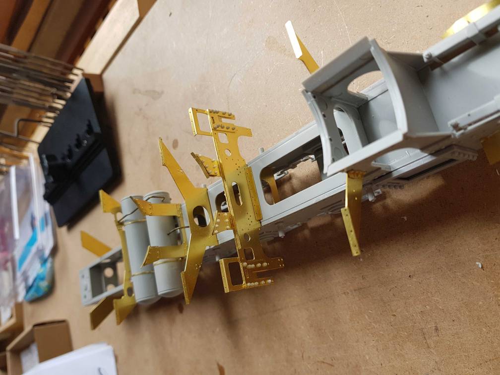

Vecchio 06-10-17, 07:37 PM   #40
L'avatar di IlBroccione
Registrato dal: May 2009
Messaggi: 2,064
IlBroccione è un newbie...
BR 52 Trumpeter 1:35-1507307650992.jpgBR 52 Trumpeter 1:35-1507307674045.jpgBR 52 Trumpeter 1:35-1507307712874.jpgBR 52 Trumpeter 1:35-1507307738328.jpgBR 52 Trumpeter 1:35-1507307762243.jpg
Prima mano di colore al tender... ancora molto da fare... primi elementi della locomotiva e qualche.... fotoincisione da montare...😀😀
Per aspera ad astra.......

Sono un po infortunato e quindi il cantiere navale (vedi il wip del Boullongne in altra parte del forum) langue...
Ho ripreso a mettere insieme i pezzi della Br52... piano pianoBR 52 Trumpeter 1:35-20180529_164211.jpegBR 52 Trumpeter 1:35-20180529_164152.jpeg
Inviato con il mio SM-G950F - Scarica l‘app del Forum di Modellismo.net
