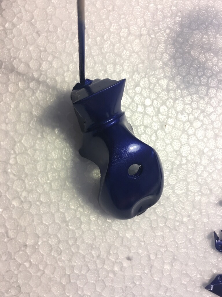

Nel frattempo che aspetto il libro e do ancora tempo al dot4 di lavorare, sono partito col reparto carene.
Prima o dopo al resto della costruzione credo che sia indifferente.
Dopo la mano di alluminio ho passato la 1200 ad acqua.
Ho risciaquato e lasciato asciugare.
Una mano leggera e poi 2 mani più pesanti a bagnare.
Mi sembrano venute oneste, vado avanti con le altre carene e poi procederò con i 3 compound tamiya.

massimoc5 15-08-17 05:56 PM
Più che oneste direi che ti sono venute veramente bene.....addirittura il codone ti è venuto meglio di quello che ho fatto io(M1 2005 valencia)perchè da asino non l avevo stuccato....bravo...
L unico appunto che ti faccio è che il traverso che unisce le due parti del codone(G20)è di colore semi gloss black.....Ma a questo si rimedia

Grazie Max, mi dai conforto. Dopo la disavventura con il secondo airbox mi ero un pó demoralizzato....ma con la buona riuscita della prima parte di carene mi sono ampiamente ricaricato.
La traversina e gli interni delle carene le faró nere una volta che son bene asciutte e non a rischio ditate. Poi vorrei provare se ne ho la voglia si fare la parte interna del cupolino in carbonio come anche i due "spuntoncini" che sono a lato della parte finale del barcone.

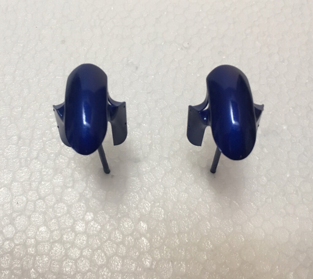

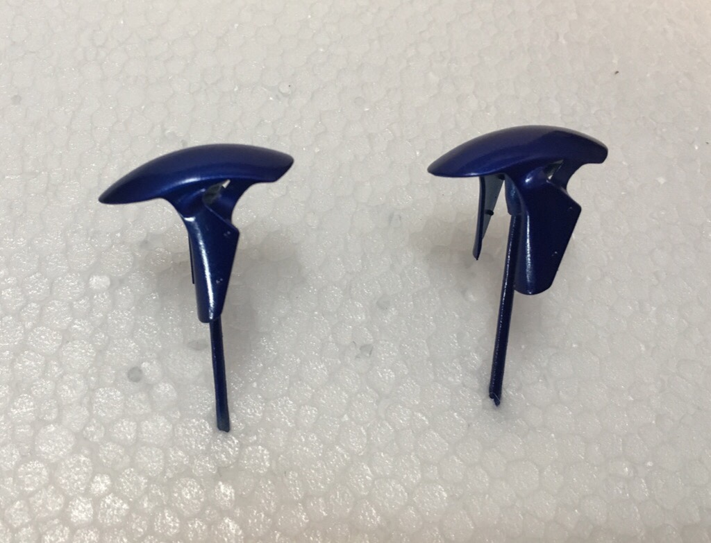

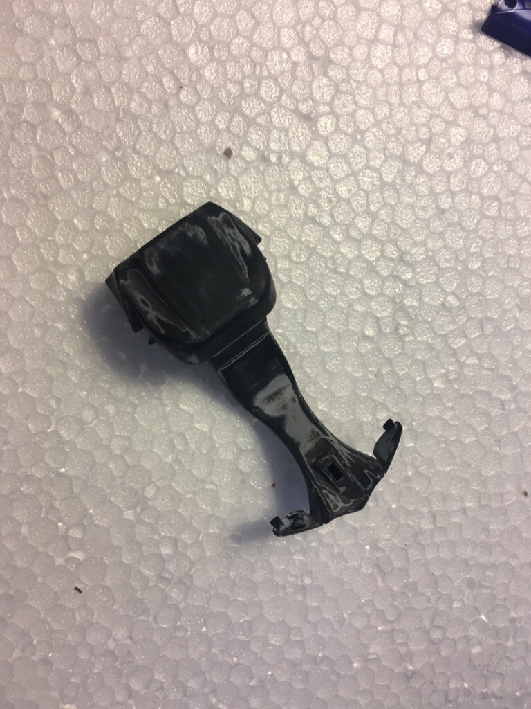

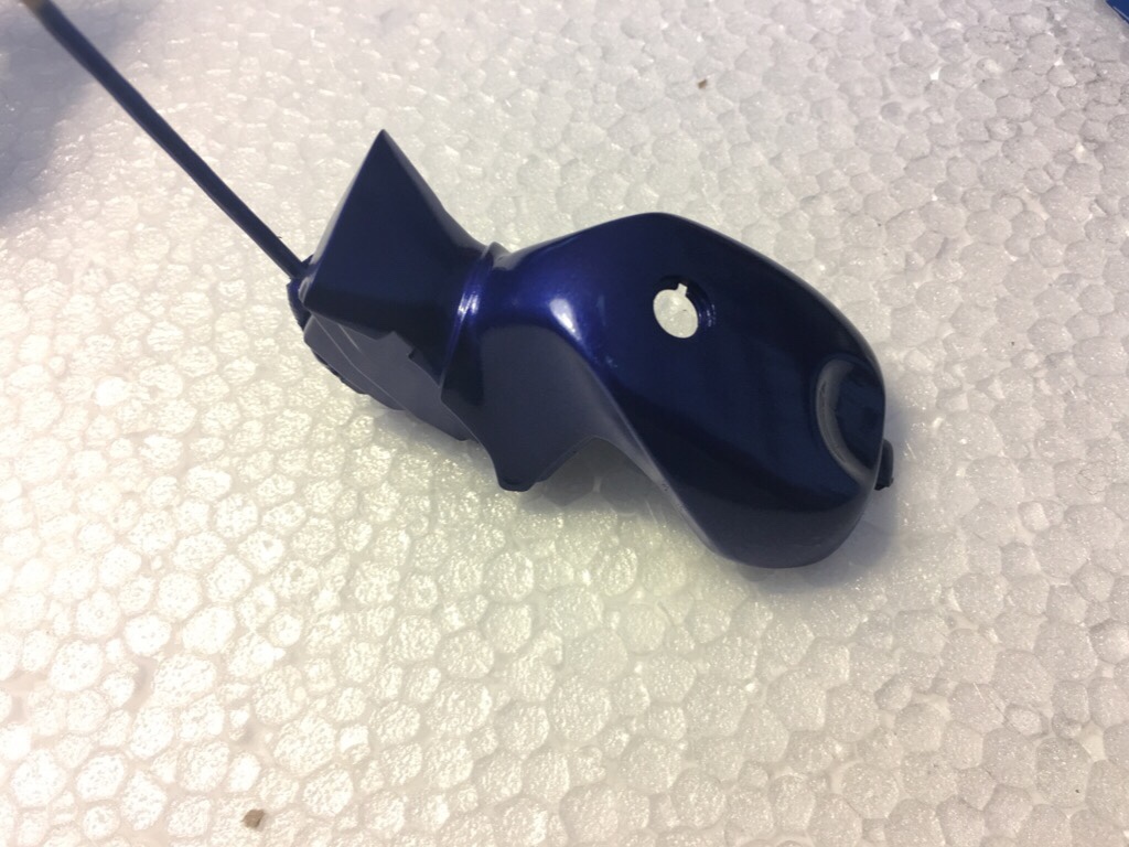

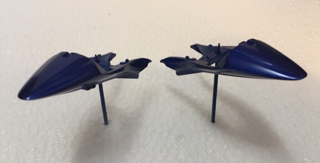

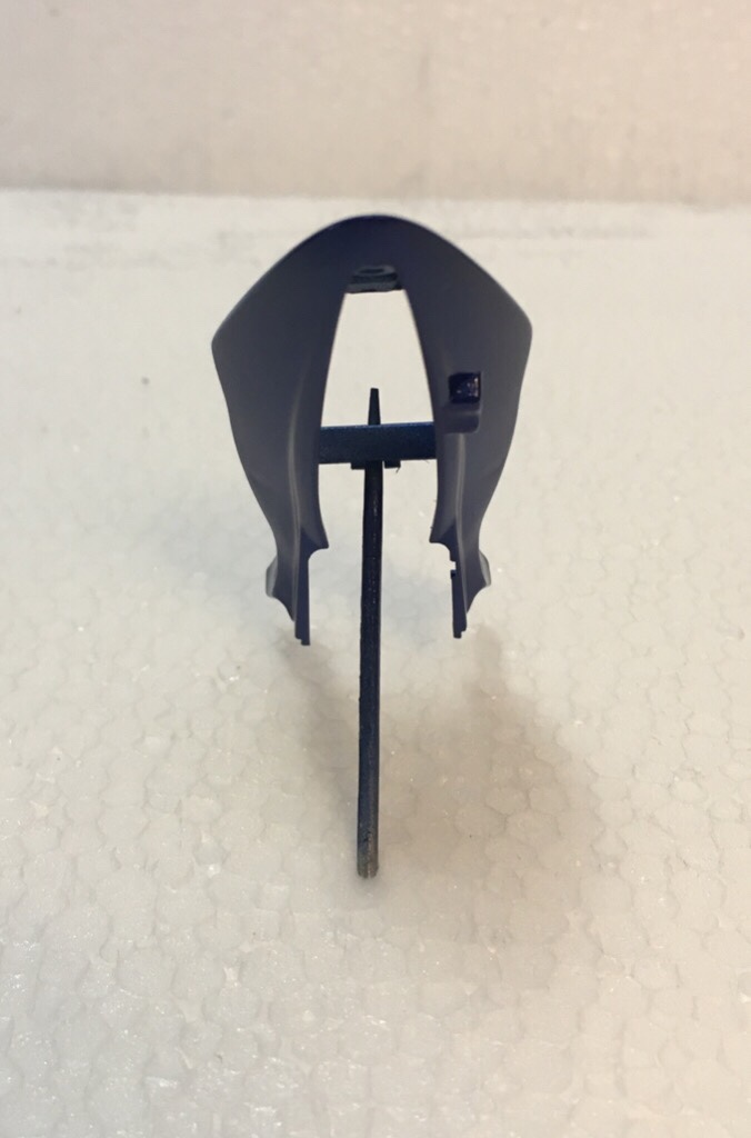

frah2o 21-08-17 01:47 PM
6 allegato(i)
-Verniciato le carene e la resa è buona come i due codoni.
-Verniciato i 2 serbatoi. Uno a posto l'altro o ha fatto una strana reazione oppure sotto non era perfetto il fondo, svernicio e lo rifaccio da capo.
- Verniciati i 2 cupolini sono venuti come stesura della vernice entrambi abbastanza bene, solo che uno mi pare sia venuto troppo scuro. Svernicio il secondo e poi lo rifaró da capo.
- Ho riportato a plastica il secondo airbox e ora di nuovo primer e infine e ripartiró con il carbonio.
- i cerchi li ho fatti la seconda volta e per la seconda volta non sono stato contento della resa. Ho usato un nero lucido in bonza commerciale e l'effetto buccia era macroscopico e le razze di cerchi si erano riempiti. Userò il TS14 che mi deve purtroppo ancora arrivare.
